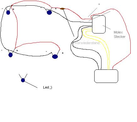

ja also heist das weniger Licht????Wenn ich ja nur ein Wiederstnad habe??
Ach probiere es halt einfach aus
greez
kann gut möglich sein.Aber habe 4 Leds und ein Wiederstnad also beim ersten Led nach dem roten Kabel + kommt der Wiederstand!
Habe 4 Leds also 4x 2.1 = 8.4V
Also 80 mA
Habe einen Wiederstand wie oben im Bild.Wie sieht es denn aus für eine Besser Leistung?
Macht es einen Sinn wenn ich zb 4 Wiederstände nehme?mfg

also in dem fall wie würde es aussehen für 4 Leds? Wieviele Wiederstände wären gut für eine optimale Leistung zu bekommen, ohne dass ich an Verlüste denken muss...
Oben habe ich ein Bild gemacht wie es bei mir aussieht.Habe alles angeschlossen und funtz alles, aber weis ja nicht ob ich mehr ausholen kann....
Hier noch ein Beispiel von moddingfreax.deWerte der LEDs:
2,1V und 20mAFormel:
Rv = (Uges - (ULED1+ULED2+ULED3+ULED4+ULED5)) : IRechnung:
(12V - (2,1V+2,1V+2,1V+2,1V+2,1V)) : 0,020A = 75Ohm -
ja genau.... das meine ich!!!Also wenn ich eins nehme, mit wiederstand usw, oder ich 20 nehme und das Licht des Leds gleich bleibt!
Dann währe wohl besser wenn ich pro Led vielleicht ein Wiederstand nehme.... mal schauen.Aber keiner wuste noch ob sich die Leistung verringert nach mehreren leds....
mfg
Das sagen viele aber ich habe es so gemacht und es klappt.Habe keine Probleme aber weis nicht ob ich Verlust bekomme wegen den 4 Leds....
Ein wiederstand und alle am + .Nach dem Wiederstand alle Leds am +(rotes) kabel angelötet.
Es funzt, aber wolle fragen ob die Leds schwacher werden von dem Licht.mfg
Hi Leute
Wollte mal fragen ob ich Verlust bekomme bei mehreren Leds bze einer Kette mit einem Vorwiederstand....
(Je mehr Leds, desto weniger Leistung)???
Ich habe ca eine Skizze gemacht,dass wichtige ist hoffentlich gut zu sehen
