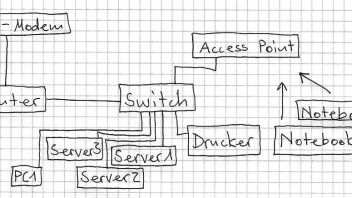

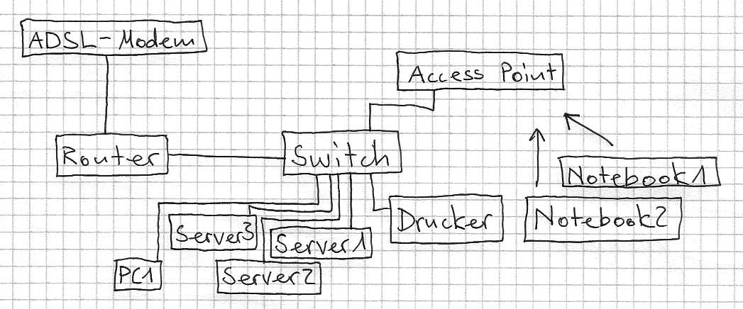

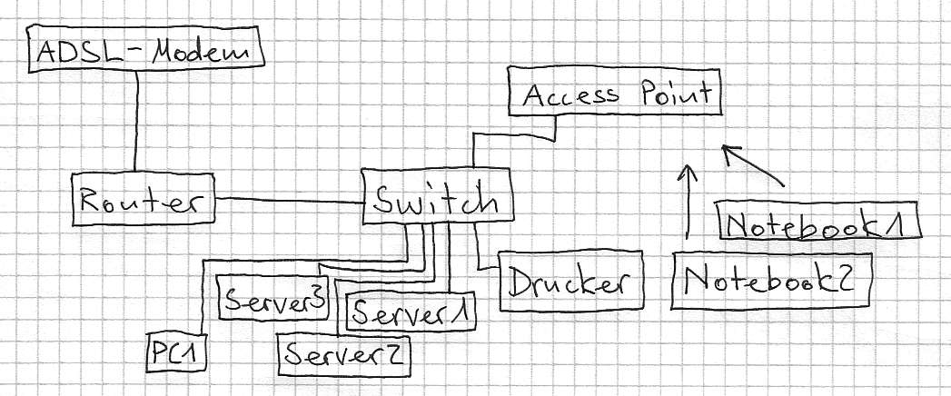

Hallo, hab da eine Netzwerkfrage bei der ich nicht klar komme:
Kann man einen Access Point an einen Switch hängen damit alle W-Lan Geräte einen Zugang zum
Internet haben?
Wenn ich mir das logisch Überlege sollte es möglich sein. -> Gateway?
Gibt es allgemein an folgendem Aufbau etwas auszusetzen?
Sorry, aber warum abschalten? Wegen der Strahlung..:P oder der Sicherheit?
Ausser dem File-Server sind die anderen zwei nur zum testen von verschiedenen Applikationen
gedacht und dienen nur der Erfahrungssammlung...:)
Strom, ja so viel werden die auch nicht verbraten - der iMac spart schon eine kleinen Teil ein ![]()
