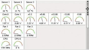

12V ist nun auf 11.8V
5V ist noch immer auf 4V

hab auch mbm installiert und da verwirrt mich was...ich hab bei den einstellungen die 3 verfügbaren temp sensoren ausgewähl und die zeigen folgende werte an...
wofür steht wohl der dritte wert ??
38° ist die CPU
31° ist laut sandra "boardtemp" denk mal das ist nb
gibts den dritten überhaupt ??

bridge temp könnte noch ein problem sein...werds am mittag mal prüfen...
