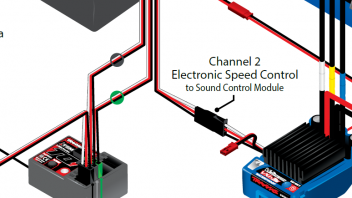

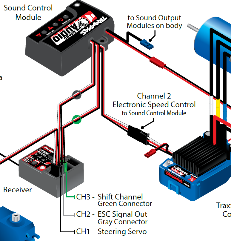

Habe grad im Support Bereich ein PDF von Slash 4x4 mit OBA gefunden.
Dort heisst es zwar, dass Kanal 2 zum Fahrtregler (ESC) geht, bzw. zum OBA zwischengeschaltet ist ![]()
Naja, werde morgen trotzdem mal mit Kanal 3 verbundem Fahrtregler rumfahren.
Auf Kanal 2 gibt die Kiste auf einmal einfach nur Vollgas und der Fahrtregler blinkt rot.
