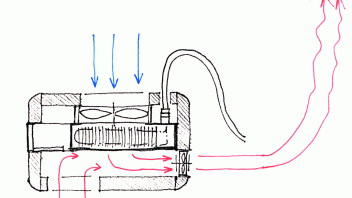

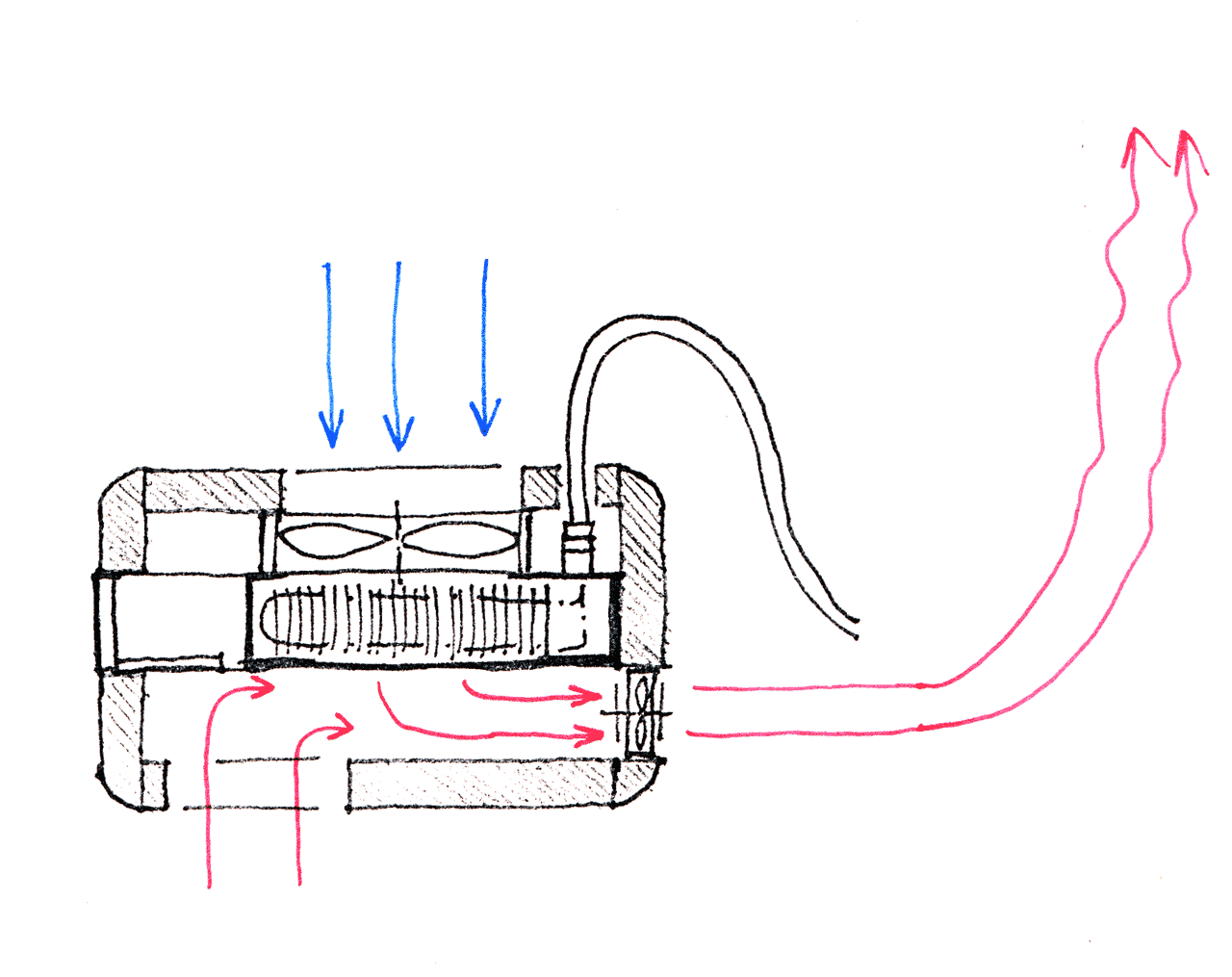

Neuentwurf der externen Wasser-Kühlung:
Im Stil des PearPC (Chip.de).
Ausführung MDF (Mitteldichte Faserplatte)
Kanten gerundet.
Belüftungskonzept:
Von Forne/Oben Frischluft, und nach Hinten Abluft.
Inkl. Abluftkanal für iMod-Entlüftung.
MFG
ZitatOriginal von hang
bann blockierst du halt den luftstrom nach vorne!
Sehr gute Idee, dann muss ich halt das Design ändern.
Vielen Dank für den Tipp. (*skizzier*)
Edit: Vom Konzept her find ich deine letzte Skizze wirklich
sehr gut, weil: von Forne her kommt Frischluft
und Hinten kommt die Abluft raus.
Dank
MFG
Gefallen mir deine Wirbel.
Bei dieser Variante sehe ich das absolut gleiche Problem
wie bei meiner Variante, Du hast zwar den Teufelskreis
unterbrochen, aber die Hauptproblematik bleibt.
Der Luftstrom den Du aus dem 80er-iMod-Lüfter nach links
gezeichnet hast, wird von der Wakü wieder angesaugt.
Muss wohl die Wakü NEBEN dem PC hinstellen, oder
möglichst weit davon entfernt. Nur so erreiche ich die
gewünschte hohe DeltaT.
Vielen Dank
MFG

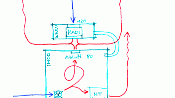

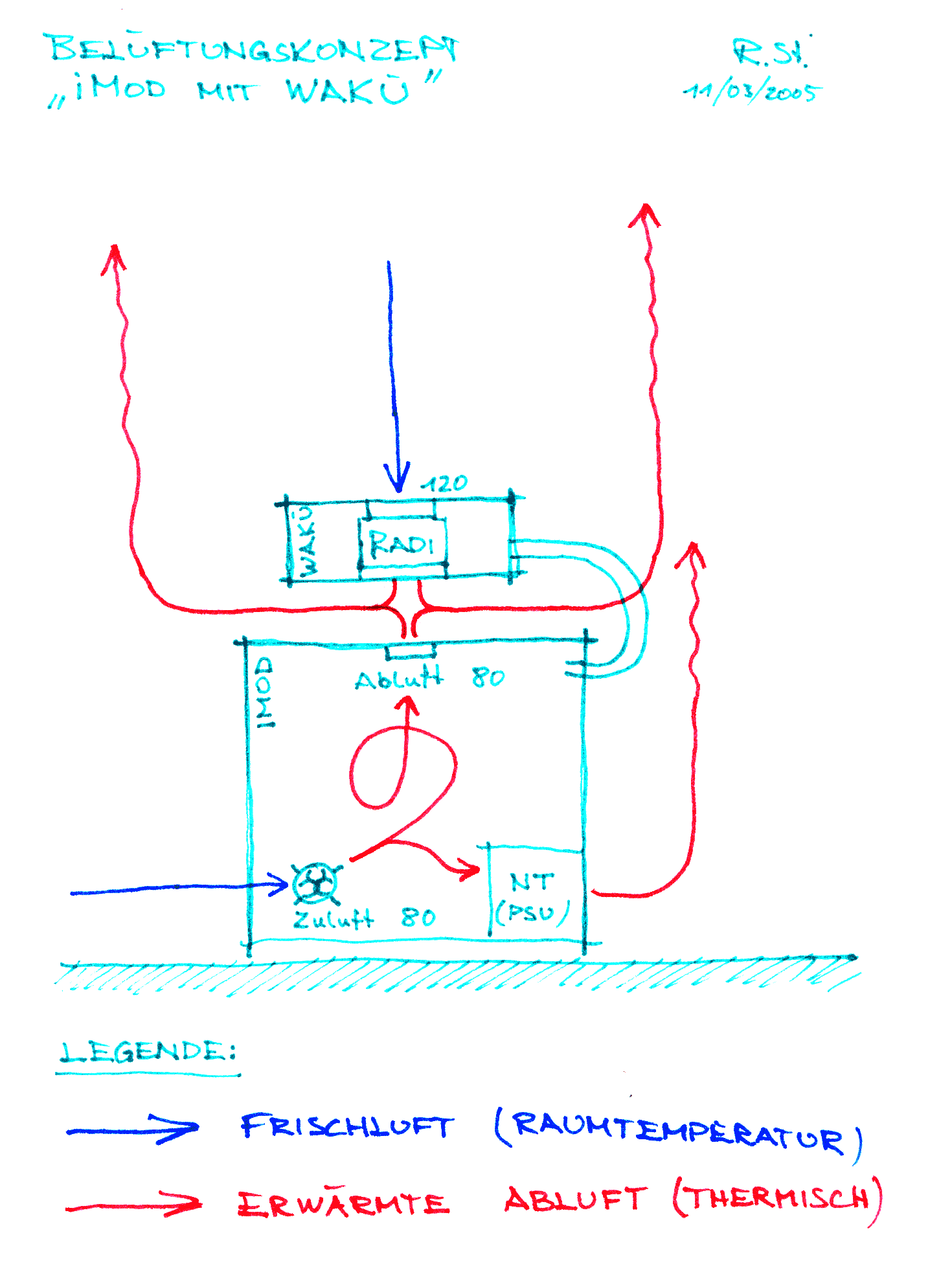

So.
Hab nun eine Skizze gemacht, wie ich mir das
Belüftungs-Konzept vorstelle.
Ziel:
"kalte" Raumluft für Radi (möglichst hohe DeltaT) und
"kalte" Raumluft für iMod
Problem bis jetzt:
Vermutlich wird die erwärmte Abluft oben beim Radi wieder
angesogen. Je wärmer die Zuluft für Radi, desto höher die
Luftförderleistung des 120er Lüfters auf der Wakü, desto grösser
die Ansaugung der Abluft, desto
"nochwärmer" die Zuluft für Radi, dosto geringer die DeltaT, desto
Heisser der Prozi, desto schneller der 120er Lüfter auf Wakü.
Ein TEUFELSKREIS etsteht. Natürlich begenzt durch die maximale
Drehzahl des 120er Lüfters der Wakü.
Also folgende Frage an die Profiwakühler unter euch:
Wie kann ich diesen Effekt verhindern OHNE die oben genannten
Ziele zu vernachlässigen?
MFG

Duronfan:
Wie sieht denn dein Belüftungs-Konzept aus? ne Zeichnung wäre
cool. Danke.

Belüftung werd ich warscheinlich so machen wie auf
der Zeichnung.
Weil:
iMod hat oben drauf ein 80cm Lüfter der die Luft aus dem
Gehäuse bläst.
Wenn ich meine Radi-Belüftung umkehre wie von
euch empfohlen, kann ich meine externe Wakü
nachher nicht mehr auf iMod draufstellen,
weil dann die erwärmte iMod-Innenluft durch den
Radi gezogen würde.
Das würde die DeltaT reduzieren (Erhöhung der
Zuluft-Temp.)
Und mein Radi könnte so weniger leisten.
Deshalb die Belüftung von oben nach unten.
Muss wohl noch ein bisschen überlegen.
Werd hier morgen eine Belüftungs-skizze
von iMod mit aufgesetzer Wakü machen.
Vieleicht sieht man dann mehr.
Allerbesten Dank an Euch
MFG

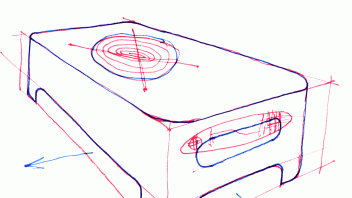

Hi Leute
So! Hab mal ne erste Skizze gemacht vom Gehäuse meiner
externen Wakü.
Ich hab mich vom Apple-Cube inspirieren lassen.
Oben drauf kommt aber warscheinlich ein Biohazzard-Fanguard.
Die Ausführung stelle ich mir in Plexiglas vor.
Die Innenseite wird weiss gespritzt,
Vieleicht noch etwas beleuchten und fertig.
Ich hab leider keine Ahnung was für Anschlüsse für die
Schläuche ich nehmen soll.
Soll irgenwie möglich sein, das teil anzuhängen ohne
Wasser viel zu verlieren. Vieleicht Steckverbindungen.
Gibt es sowas? Ich habe 1/4 Zoll-Schläuche.
Hilfe!
MFG
