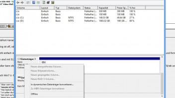

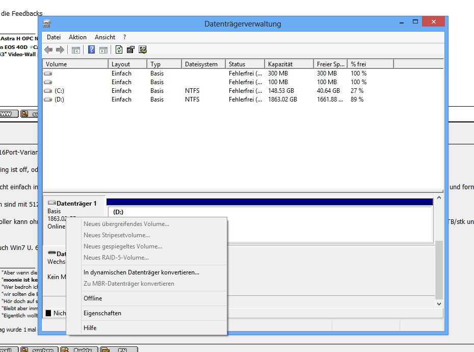

Ist der blaue Balken im Bild beim Datenträger pissgelb? Dann ists schon ein dynamischer Datenträger.
Edit: Soll das OS auf dem Raid-Array liegen? Booten ab Volumes mit >2TB wird nur mit UEFI unterstützt.
Edit2: Hab gesehen das auf der LSI Seite fälschlicherweise 9.5.4 als neuster Treiber angegeben ist. 9.5.5.1 wäre der neuste http://www.lsi.com/downloads/P…x-96xx_9.5.5.1codeset.zip
Dazu die neuste Firmware: http://www.lsi.com/downloads/P…codeset_fw4.10.00.027.zipDiese unterstützt 4TB Platten und beliebig grosse LUNs mit min. Vista als OS und wenn du nicht davon booten willst.
Rechte Maustaste auf den Datenträger im unteren Teil, nicht in der Liste

Hast du das Volume als Dynamischen Datenträger initialisiert? Oder ist der Datenträger als Systemdatenträger markiert?
