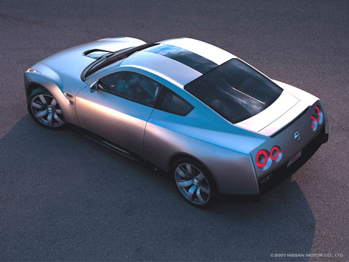

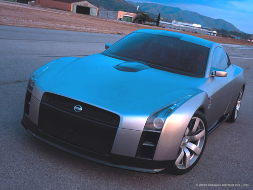

JA Klar kann man den R35 noch ned kaufen aber immerhin stand er so auf der Tokyo Motor-Show 2001 ob jez Studie oder nicht, ich möcht trotzdem lieber nen r34
