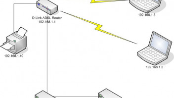

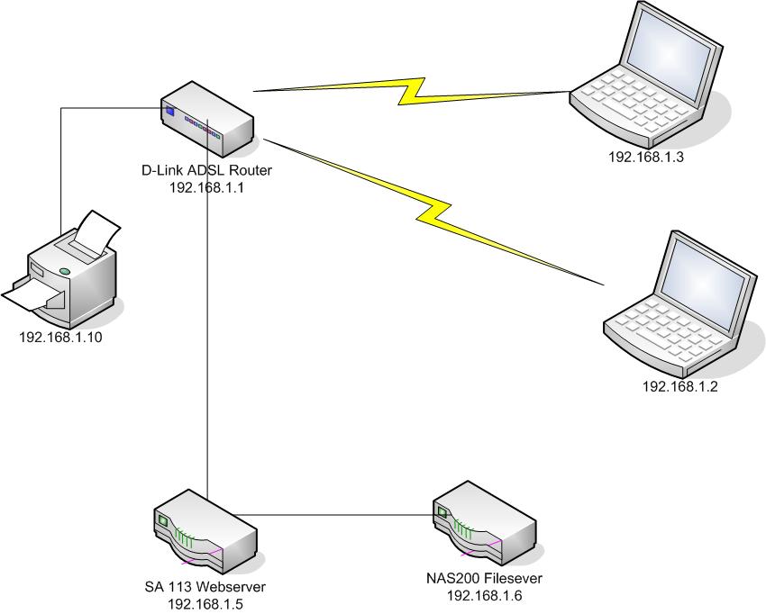

    Ich habe folgendes Problem mit meinem Netzwerk:
    ADSL-Router: D-Link DSL-G624M mit Wireless
    Webserver: Claxan SA113
    Fileserver: Claxan NAS200
    2 Noteboocks mit Wireless
    Vom ADSL-Router fahre ich auf den WAN-Port des SA113 und von dort über den integrierten HUB auf den NAS200. Nur leider kann ich auf beide nicht zugreiffen.
    Wenn ich den ADSL-Router jedoch an einem der vier LAN-Ports anschliesse, dann kann ich übers lokale Netzwerk zugreifen. Habe aber dann keine Verbindung ins WAN.
    Kann mir da jemand weiterhelfen?
    Besten Dank schon im voraus-Math
