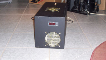

Konnte jetzt messen!
Die Anlage ist 38db leise.

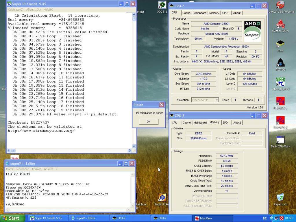

So,nun meine Rakete!
isulk / Sempron 3500+ Manila @ 3040MHz / Vc 1,60 / FSB 304 / 2x1024MB Cellshock PC6400 CL 4-4-4-12 @ FSB 507 / chiller / 29,078 Sek

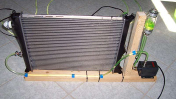

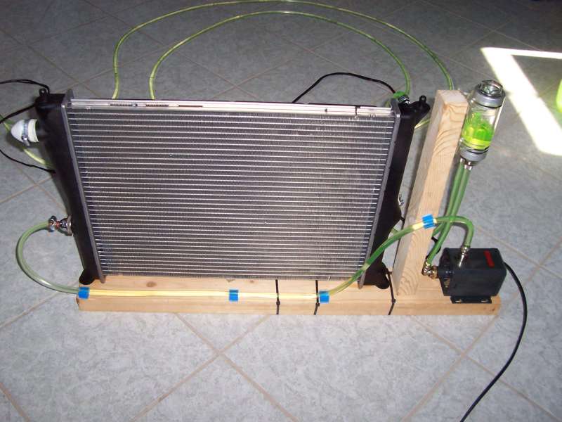

Der Radi war neu,am ende der Aktion stellt sich heraus,das der Opelhändler ein Ort weiter ansässig war.Gekostet hat der mich ca.10 Euro.

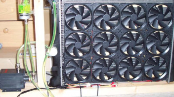

Bestückt mit 12 120mm Lüfter @ 7V führt der ne Menge Watts ab!

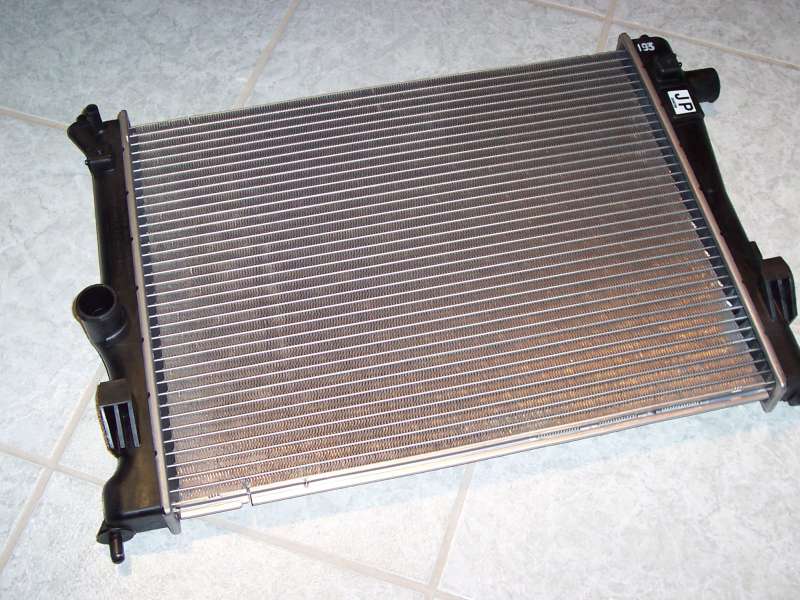

Zum thema "Riesen radi"

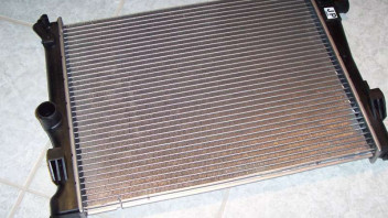

Original Opel Ascona (neu) Radi
Maße sind:
25cm hoch
22cm breit
58cm langDer Kompressor ist ziemlich leise,das lauteste sind halt die Lüfter,die laufen(müssen) mit 12v laufen!
Ich würde schätzen,ca 30 db aber diese Angabe ist ohne gewähr!
Könnte mir nächste Woche eventuell ein db Messgerät leihen,dann kann ich es dir genau sagen.

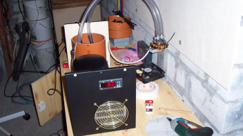

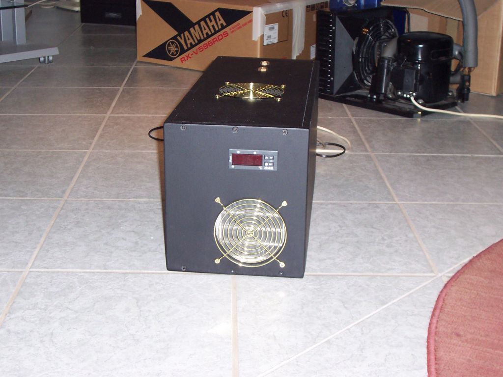

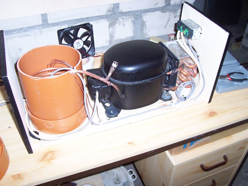

1.Chiller
Komponenten:Lùnite Kompressor 12ccm
700Watt Verflüssiger mit leistungsstarken 220V Lüfter
180cm 0,7er Kapillarrohr
550cm 8mm Kupferrohr Verdampferspirale
15g Filtertrockner
Thermostat mit FühlerDer Chiller erreicht eine maxi Temp von -34Grad und unter Last mit nem Sempron @ 1,56V noch -27Grad.Die Lautstärke pendelt sich bei 48db ein.
Sk:225Euro exkl.
Versand:20Euro

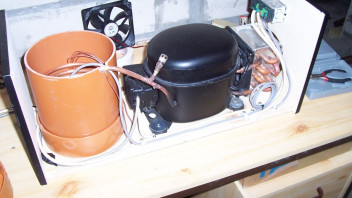

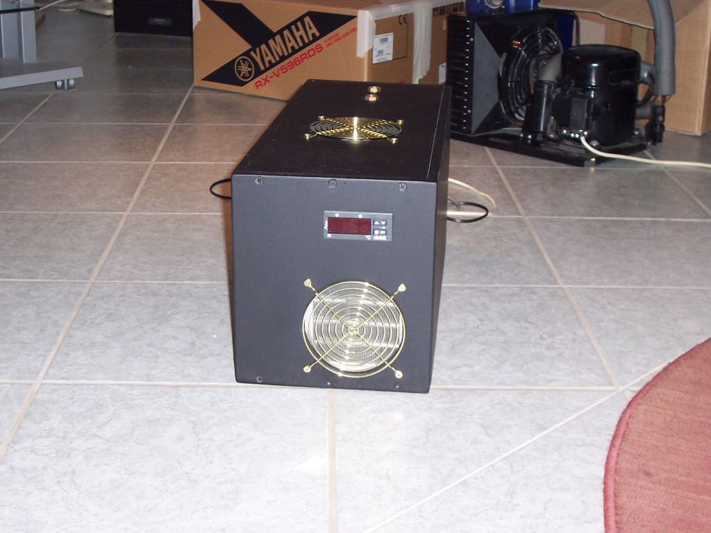

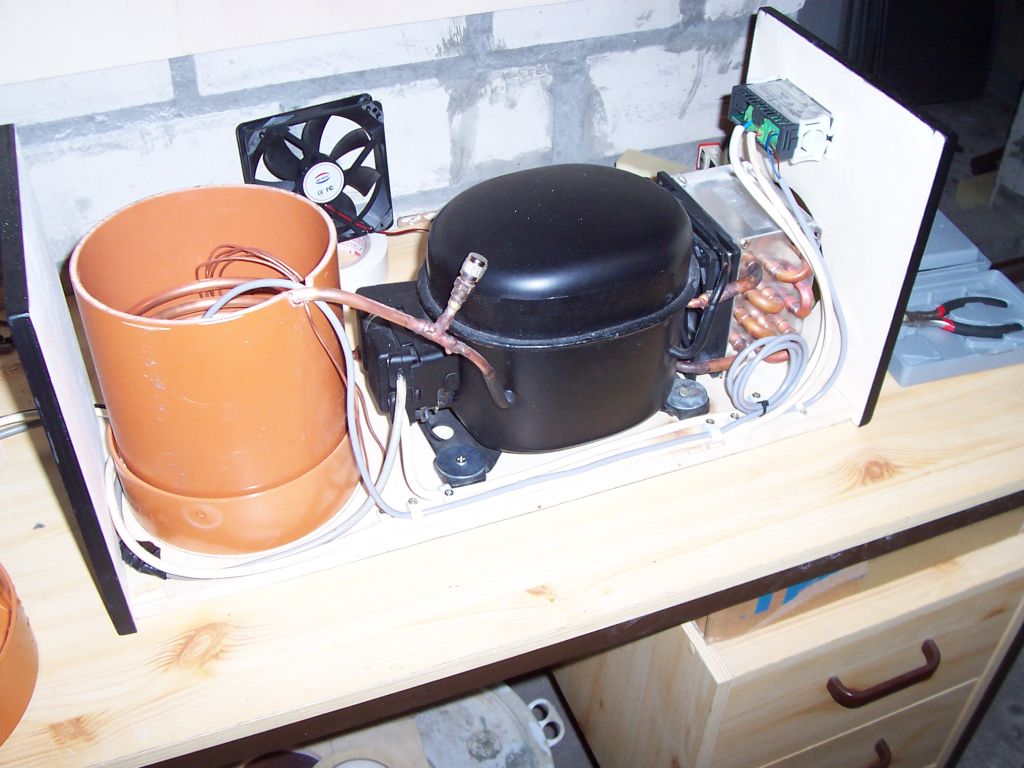

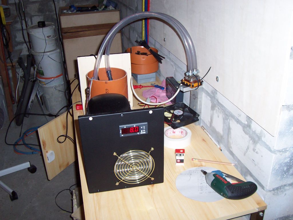

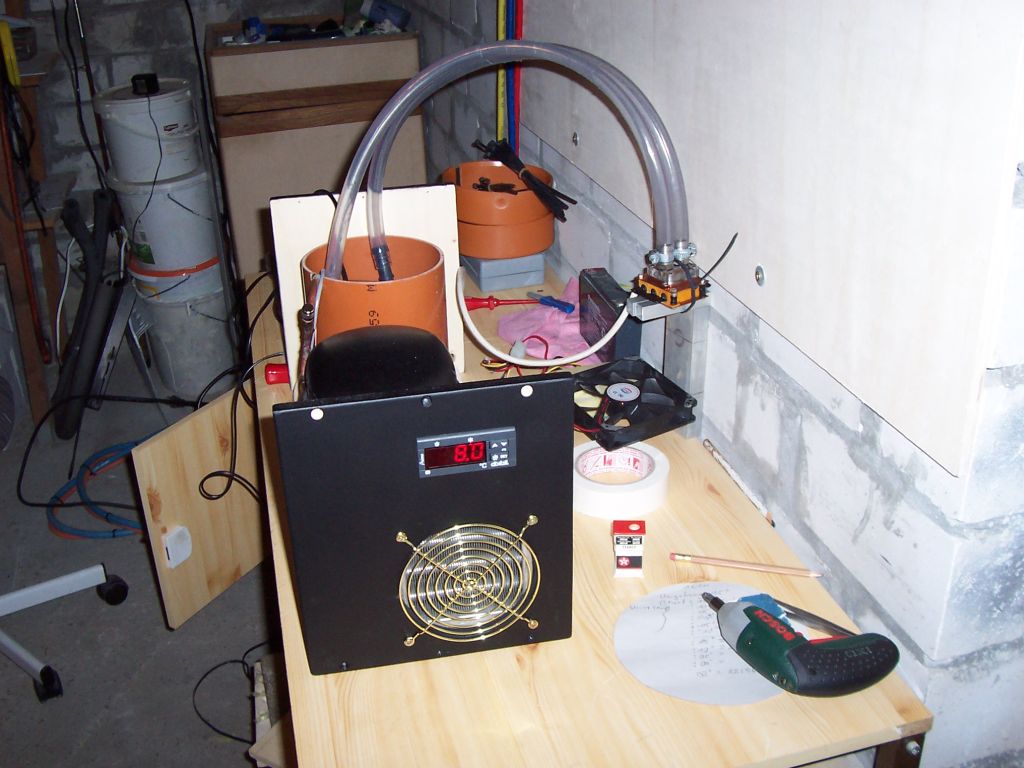

2.ChillerKomponenten:
Aspera 143 GA 02
Kaprohr:0,7 / 2,20 Meter
Verflüssiger 120mm + 120mm Lüfter
120mm Lüfter im Case
Verdampfer ca.4 Meter 8mm Kupferrohr
Filtertrockner 15g
KG Rohr 150mm und 190mm hoch
KM:R290
Dixell XR20CHabe den Chiller auch auf ne Sempron 3500+ @ 1,56V getestet.Mit ner Eheim1000 unter Load konnte stabil 2 Grad gehalten werden.
Das Case ist aus Holz gefertigt und schwarzmatt lackiert.Auf der Oberseite befinden sich zwei praktische 1/4" Anschlüsse.
SK=270 Euro - Update!
Versand= 15 bis 20 Euro muss ich noch guckenLäuft auch hier:
