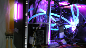

    ja das netzteil, hdd, laufwerke befinden sich im oberen abgedunkelten teil wie auf deinem bild.
    der teil unten den du auch abgedunkelt hast ist jedoch sichtbar.

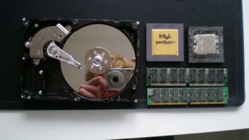

    dort befindet sich eine alte, offene harddisk die ich zu show-zwecken einschalten kann. auch ein paar uralt-pentiums und uralt-rams befinden sich dort :D

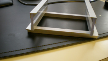

    Hab jetzt die festplattenhalterung noch fertig.
    hab mein computer nun zerlegt und der liegt irgendwie offen quer über mein pult verstreut: da n mainboard da ne hard dsik..... haupt sach das teil läuft und ich kann es bemalen :D

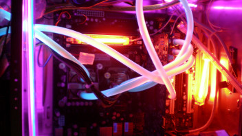

    hab jetzt die front oben schwarz gesprayt hat einen tollen spiegeleffekt wenn man von nahe reinschaut.

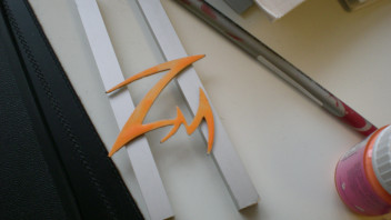

    bin gerade dabei das frontlogo auf ne aluminium platte zu übertragen. morgen hol ich im arp noch ein paar kabel die ich zur verlängerung der sound/dvi ausgänge brauche.
    paraffin öl hab ich leider noch nicht. hab jetzt mal n chemiefirma angeschrieben ob ich das evtl. billig bekomme da mein budget doch ziemlich eingeschränkt ist.
    ich lade heute abend noch bilder der front rauf wenn ich bis dann das logo fertig hab.

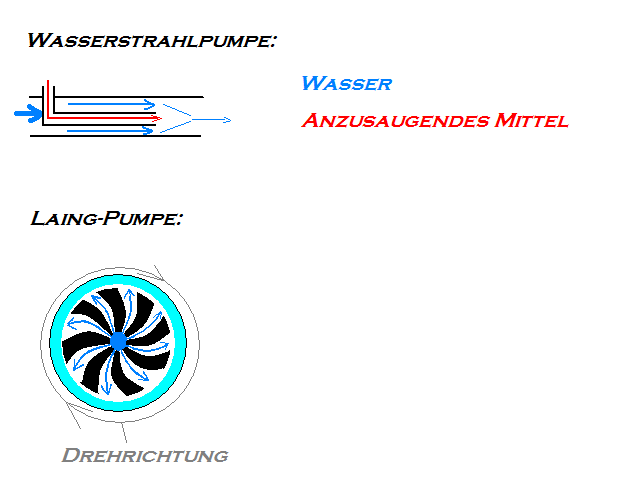

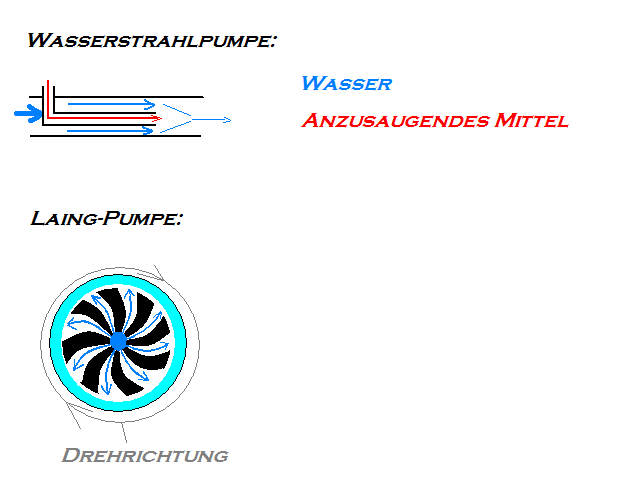

    die schaufeln sind so schon korekt.
    das wasser wird so durch die fliehkraft rausgedrückt wo es noch zusätzlich angesogen wird. Wie in einer wasserstrahlpumpe.
    Hab hier e Skizze (sry nur paint).
    Das helblaue Wasser in der Laing-pumpe dreht sich langsamer als das Schaufelrad.

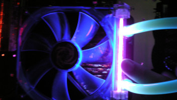

    nee das mit dem Lüfter wird eher nix hab jetzt ne stunde über ein paar weitere Gags nachgedacht.

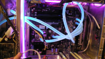

    Auch die Frage wie ich die Kabel schön unterbringe ist noch nicht wirklich sauber gelöst. Hab zwar so Fluoreszierneden roten Wickelschlauch aber der ist nicht der Hammer. Wenn ich den Benutze hab ich einfach rechts und links des Mainboards n Fetten Kabelstrang :kotz
    naja morgen ist sonntag und ich krieg wieder n bissl plexi um die halterungen für Graka und Soundka zu machen. Die sind noch relativ unstabil!

    ich könnte eine lüfter mit ca 22cm verbauen. ist zwar nicht so riesig aber doch immer hin ne schöne Grösse als PC-Einbau.
