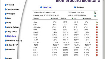

Juhu, erstmals -1°C
Und der Chipsatz ist unter Zimmertemperatur, die Grafikkarte ca. 15°C kühler als normal.ah ja, geändert habe ich nichts,es bläst nur zusätzlich ein Lüfter von unten an den Kompressor.. und der Kompressor setzt wieder Eis an. Keine Ahnung wieso?!

Ich sitze grad am Kompressorgekühlten PC, das heisst, es läuft soweit. Das Problem, dass Windoof immer abgeschaltet hat, war ganz einfach die Option im BIOS, dass der PC ausgeschaltet wird sobald der CPU Lüfter ausfällt...Also, Kompressor am laufen, Grafikkarte und Northbridge wassergekühlt. Ich bin aber etwas enttäuscht von den Temps... Die CPU zeigt mir momentan 9°C an. Aber an den Schläuchen der Wakü bildet sich immer noch Kondenswasser...
Vieleicht liegts daran, dass das Kältemittel noch nicht richtig abgestimmt wurde, das müssen wir noch machen, vielleicht wirds da besser. Aber ich gebe die Schuld für die miesen Temps von jetzt sogar 10°C dem Verdampfer, der ist einfach nicht gut. Relativ ernüchtend, muss ich sagen...
Ok, jetzt wieder 9°C... aber wer weiss.

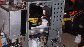

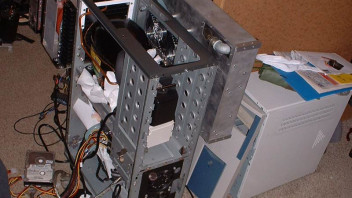

Naja ich muss wohl warten, bis der Kollege mal mit dem Manometer und evtl. der Gasflasche vorbeikommt, vielleicht siehts ja dann besser aus.Hier mal zwei Picz des momentanen Aufbaus.
Mal die Aktuelle Lage.
Ich habe jetzt den Wasserkreislauf an den Nachverdampfer angeschlossen. Wenn ich nun einschalte bildet sich am Anfang am Kompressor noch Kondenswasser, das bildet sich dann aber mit der Zeit zurück. Dieses Problem wäre also gelöst.
Allerdings tut sich ein weiteres Problem auf, an den Silikonschläuchen des Wasserkreislaufes entsteht Kondenswasser. Also habe ich das Problem nur verlagert...
Momentan sind jedoch noch keine Kükös am Wasserkreislauf angeschlossen, die kommen vermutlich morgen dran. Ich hoffe, dass sich dann kein Kondenswasser mehr bildet, da ja etwas geheizt wird.Warum ich das System noch nicht am Laufen habe, da gibts viele Ursachen. Erst mal musste der Radiator montiert werden, dann alles verschlaucht, hier wieder etwas undicht, da ein zu enger Schlauchradius... Einfach solche Sachen haben mich aufgehalten.
Heute nun wollte ich den PC mal provisorisch in Betrieb nehmen, damit schnell formatieren kann, aber da spielt irgendetwas nicht mit. Sobald nicht mehr VGA Modus laufen sollte schaltet der PC ab. VGA only geht auch nicht, Bildschirm bleibt schwarz. Abgesicherter Modus geht ebenfalls nicht. Daran werde ich morgen noch feilen, das muss einfach gehen...
Morgen hoffe ich eben, dass ich die Anlage mal in Betrieb nehmen und auch mal endlich wieder ein Game zocken kann.btw das Ganze ist ziemlich laut....
