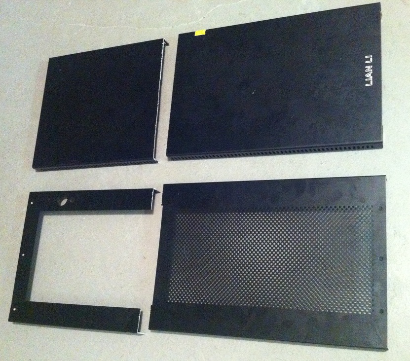

mir gings bei diesem Mod halt einfach drum, dass ich ein Case mache, das im Endzustand aussieht wie original gekauft. wenns montiert ist, haben beide Cases die genau gleiche Türe (bis auf die Grösse), die gleichen Seitenwände und beide Cases sind auf der Rückseite auch schön schwarz.

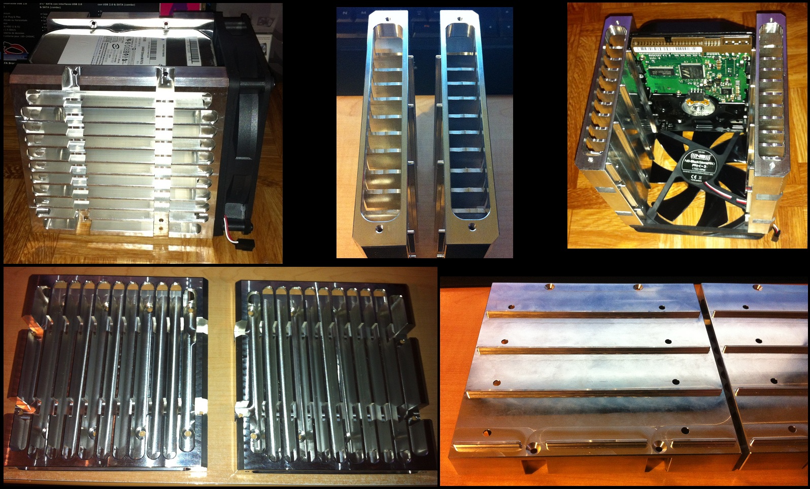

neu, nie gebraucht, nur ausprobiert. bei Netgame @ AoE2 2on2 gewonnen. NP eur 10,49 ---> VB CHFr. = 2.-und für CaseMod/CaseCon-Bastler hätte ich auf Anfrage noch CNC-Gefräste HDD-Cooler nach meinem Design. war vorgesehen für eine frühere Planung meines CaseCon-Projekts (aka "das ewige Projekt", das nicht mehr weiterverfolgt wird). hab 6 Sätze für je 4stk 3.5" HDDs. Planseitig hats M3-Gewindebohrungen für die Montage von 140mm Lüftern. Aus Alu-Vollmaterial gefräst (irgend ein Antico oder AlMgSi irgendwas ... eloxalqualität). Baujahr 2011.
Breite incl. montierter HDDs 148mm, Höhe 140mm, Tiefe 145mm
behalte mir vor, 2-3 Sätze für Tobi_Wan zu behalten, falls er davon haben möchte. Pics siehe Anhang. vielleicht hab ich sogar noch CAD-Daten dazu.Ich behalte mir vor, potenzielle Käufer, von denen ich schlechtes gehört oder gelesen hab oder auch schon selber schlechte Erfahrungen gemacht hab, abzuweisen.

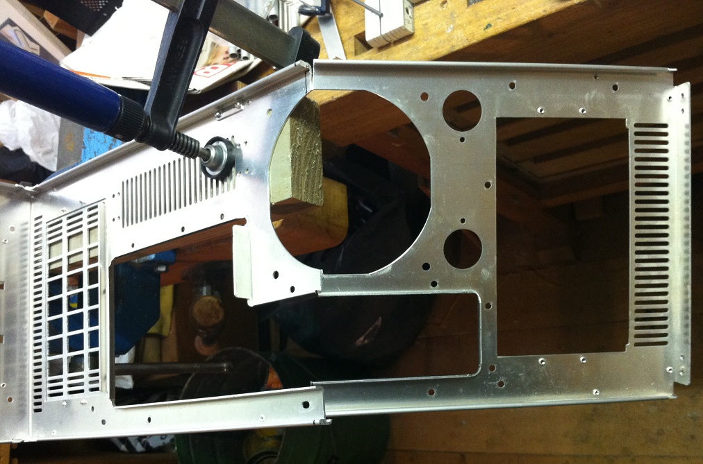

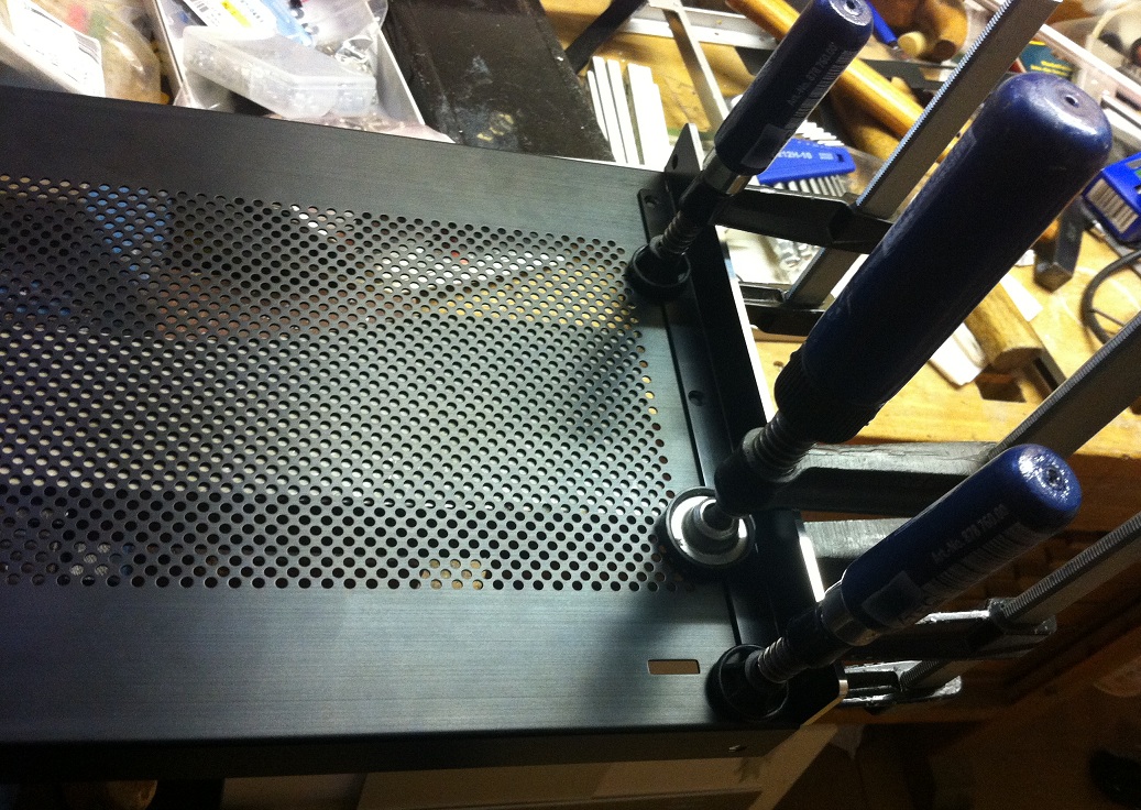

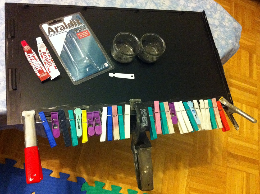

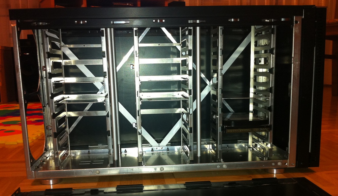

zum Pic 51 noch was:
Araldit Metall scheint ganz gut und superhart zu sein, aber vermutlich zu spröde für mich. ich hoffe, dass es hält, sonst muss ich mit was anderem leimen/kleben oder halt schrauben. als ich gestern nen leichten Biegetest einer Seitenwand gemacht hab, hats bissl geknistert

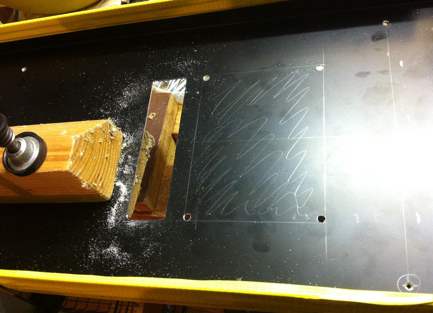

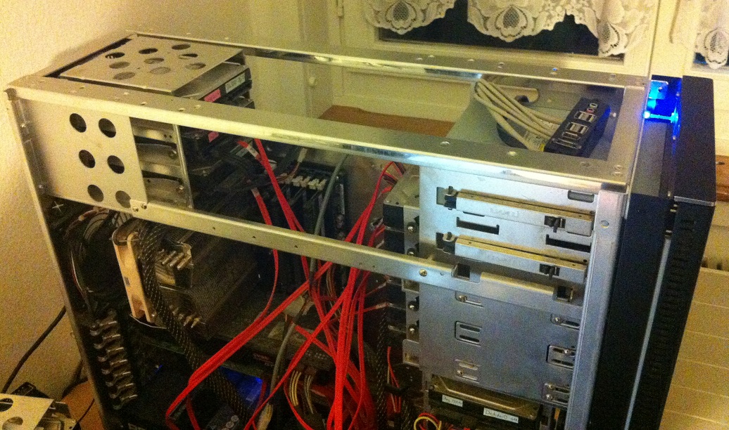

zum Pic 22:

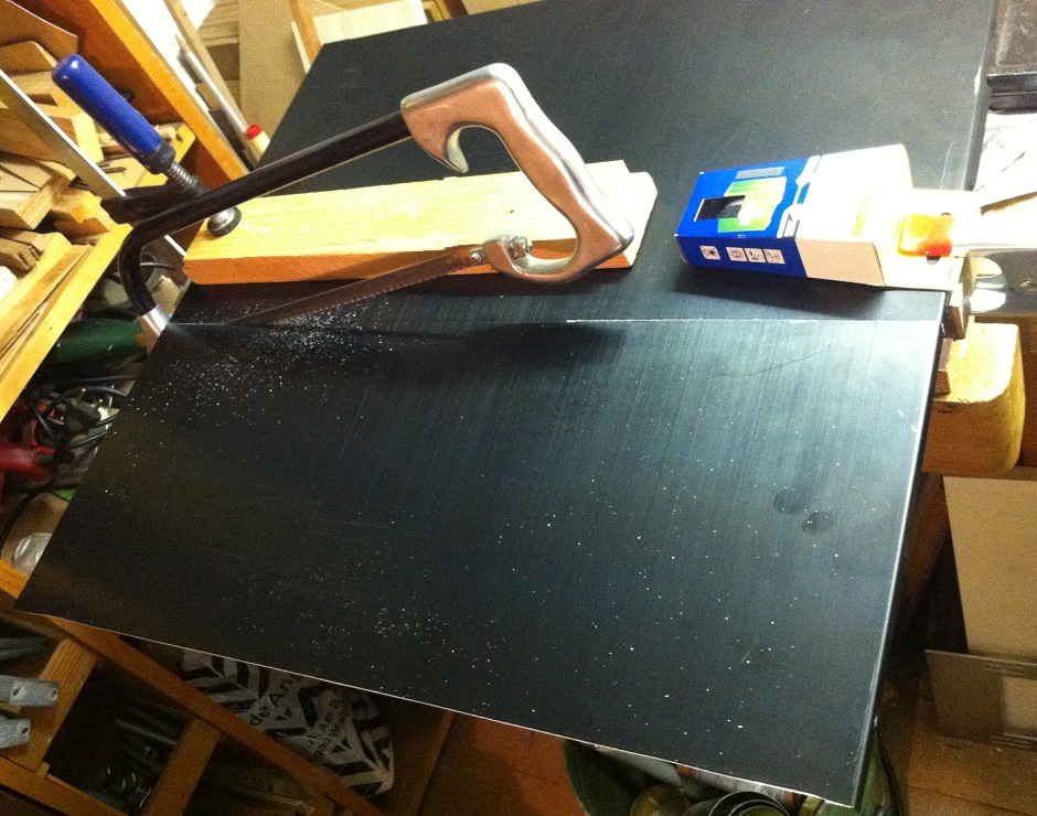

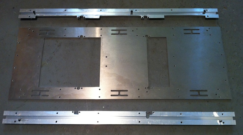

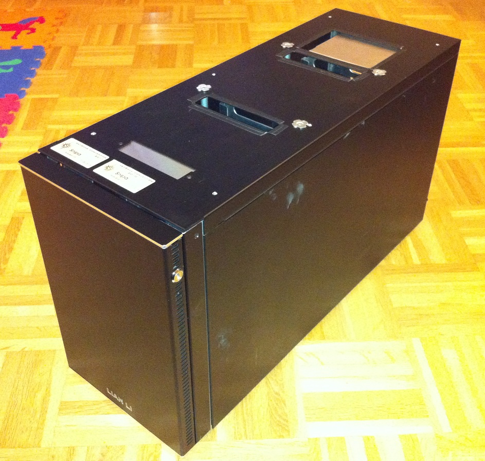

die Deckelplatte ist übrigens 3mm dick und hab ich lasern lassen. ALLES andere ist reine Handarbeit und Rohmaterial ausm Baumarkt

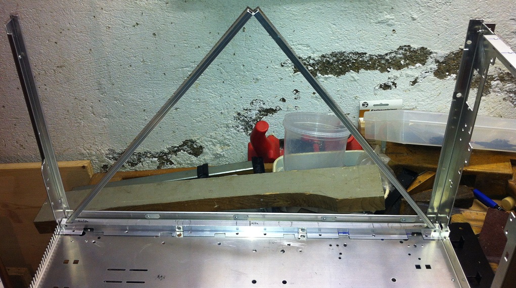

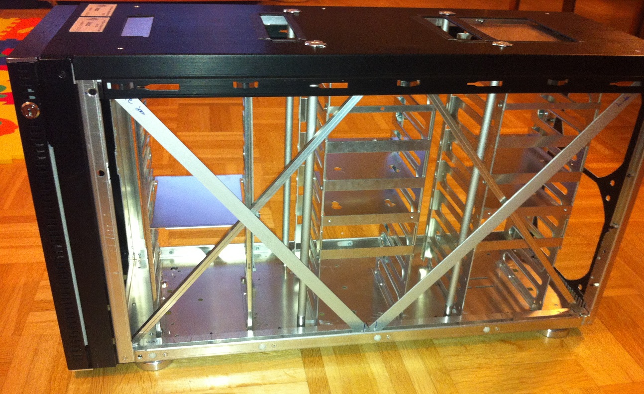

ach ja ... der Mod ist sehr stabil. hab Familienmitglieder draufsitzen lassen, um bei offenem Case schauen zu können, ob sich irgendwas verbiegt. da hat sich kein Millimeter bewegt. rockstable!

inosin meinte zwar, als ich mich gegen das D8000 entschied und mit meinem A71 nen Mod bauen wollte, dass dies Bastelwahnsinn sei. aber ich bin mit meinem Mod zufrieden.

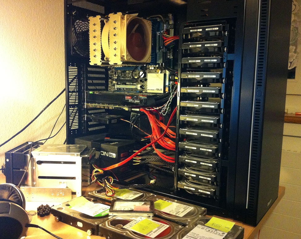

das D8000 hat ein Volumen von 148dm³ und man kann je nach Ausbaustufe 20-25 Platten verbauen. wenn man noch was auf den Boden schraubt, könnte man auf etwa 31 kommen?
mein "A76+A71" hat ein Volumen von "nur" 125dm³ und ich kann 33 HDDs verbauen
(und ja, es passt in nen Kombi) -

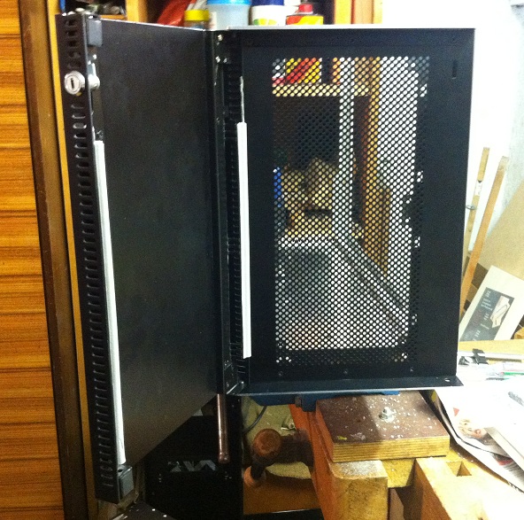

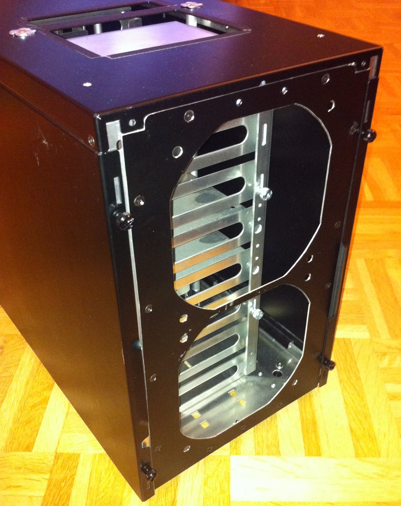

die Türe hat zwar absolut keine Funktion mehr, aber egal. sie funktioniert wieder

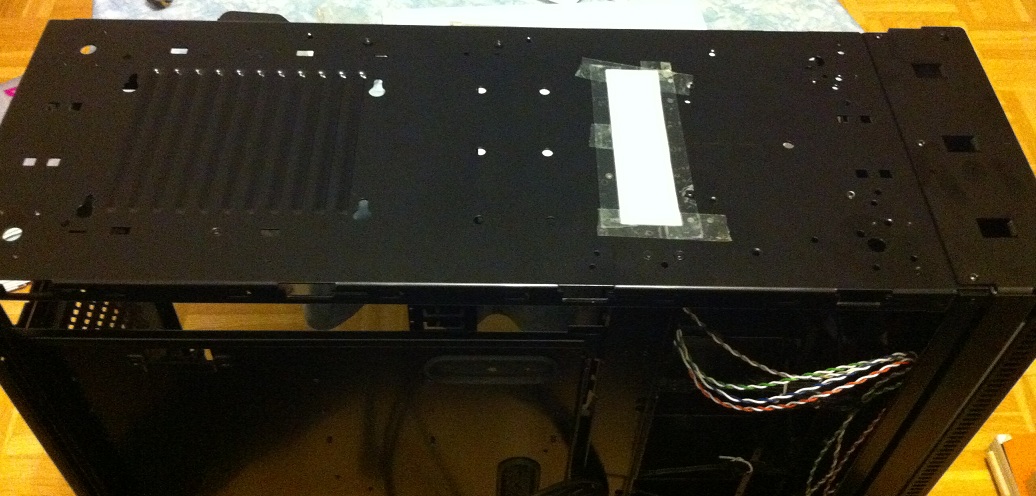

da ich Angst hatte, dass das Case gegen Druck von Vorne oder Hinten zusammenklappen könnte, hatte ich u.a. Stabilisierungsmassnahmen gestartet.

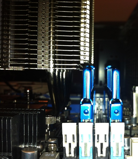

beim Noctua Sockel 2011 Edition musste ich tatsächlich den Kühler modden, damit er auf die RAM passen, die in der Kompatibilitätsliste des Boards stehen.
Siehe auch Beschreibung im Dateinamen der Pics (wenn man mit Mauszeiger drauffährt).

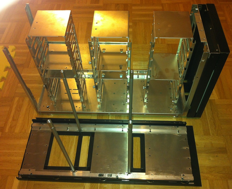

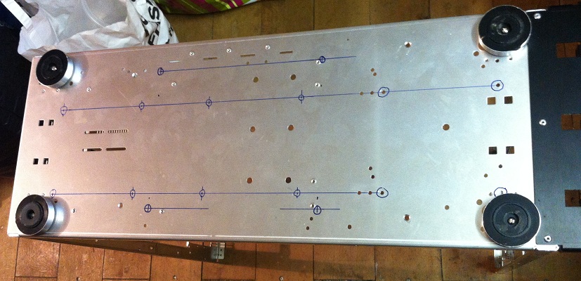

Ausgangslage und wie ich angefangen hab ....
Da ich ja früher nach meinem CaseMod schon im 2002/2003 mit der Planung anfing, einen CaseCon zu bauen, aber mehrmals wegen "Beruflicher Umstellung" das Projekt auf Eis legen musste, dachte ich, dass ich diesmal nicht mehr ein Project Log im klassischen Sinne führe, wo ich von Anfang an irgendwelche Fortschritte poste, welche dann schlimmstenfalls in der Bedeutungslosigkeit verschwinden, wenn ich beruflich bedingt nicht weitermachen kann, sondern dass ich diesmal eben erst was poste, wenn ich fertig bin.

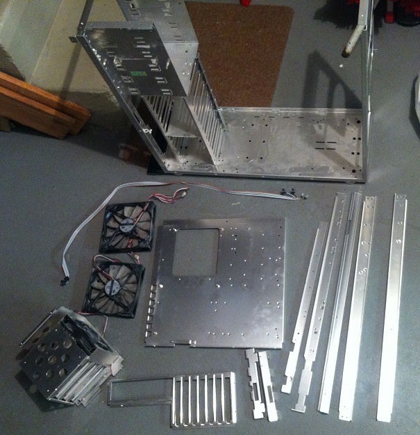

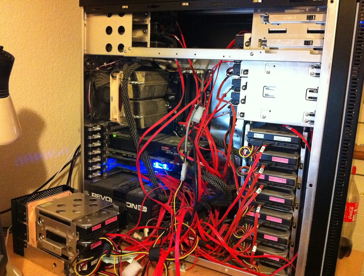

da ich schon seit etwa 3 Jahren mehr HDDs anzuschliessen hab an meiner Game/Archiv-Allzweckkiste (Lian Li PC-A71FB, Platz für 16 HDDs bei meiner "Ausbaustufe"), musste ich für jede LAN 3 HDDs in einem HDD-Expansion mitschleppen. D.h. ich betrieb die Kiste an jeder LAN und zuhause immer offen, wegen der Verkabelung von intern nach aussen. für den sicheren Transport musste immer ein gewisser Kabelsalat abgehängt, ins Case gemurkst und das Case zugemacht werden. an der LAN dann Case aufmachen, alles anschliessen usw
Da seit Kurzem von Lian Li paar neue Cases erhältich sind, habe ich mich in folgende Cases verguckt:
-Lian Li PC-A76 (kann man schon seit November 2012 kaufen)
-Lian Li PC-D8000 (ist aber voraussichtlich erst ab 16.1. 2013 erhältlich)Das D8000 ist eigentlich wie 2 "fusionierte" Cases in einem und hat ein gigantisches Volumen von 148dm³, was meiner Meinung nach bissl schlecht genutzt wird, ist aber der erste Cube, der für mich überhaupt in Frage kommt. mit den früheren Cubes konnte ich mich nie anfreunden. da ich aber schon 2stk Lian Li PC-A71FB und somit 2 7er Festplattenkäfige hab, hatte ich immer irgendwelche Ideen im Kopf, wie ich mit denen was machen könnte. eins der Cases hatte ich meinen Eltern für ihren neuen PC gegeben, aber da sie eh nur 1-2 HDDs brauchen, reichte der 3er HDD-Käfig oben hinten bei weitem aus. die System-SSD hab ich auf den Caseboden geklebt und den 7er HDD-Käfig ausgebaut
Vorgehensweise:

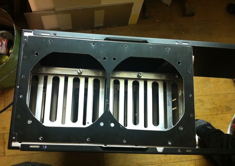

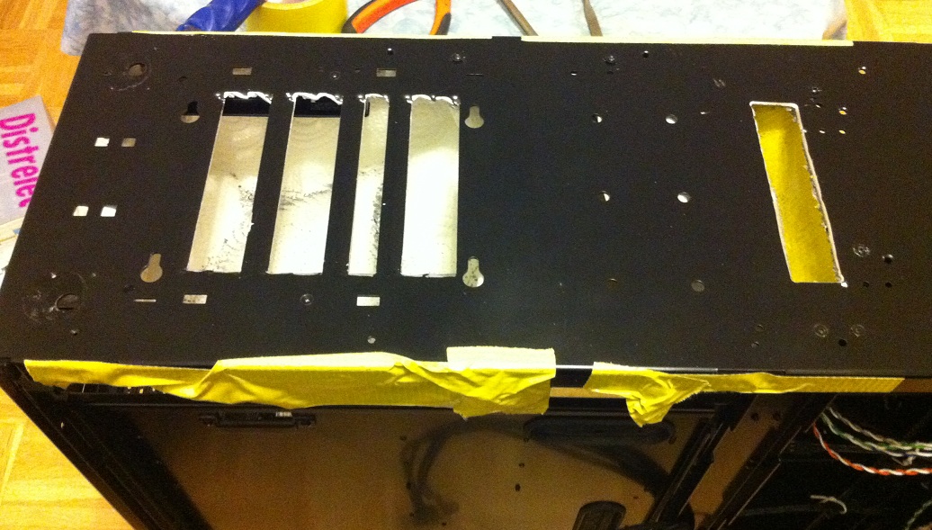

Ich beschloss also, das A76 zu kaufen für mein System, sowie ein A70, nur um den mit den A71 identischen HDD-Käfig von dort auszubauen. Um mehr HDDs verbauen zu können, würde ich ich bestehendes A71 umbauen. Eigentlich wollte ich bis zur Netgame vor paar Wochen fertigwerden, aber wie immer habe ich den Arbeitsumfang eines Projekts um den Faktor 3 unterschätzt
da ich aber noch paar gute Schrauben (12.9er mit I-6kt, nicht die normalen 8.8er vom Coop Baumarkt, z.T. mit Schlitz oder Kreuz, statt I-6kt) kaufen muss, kann ich die "Zusatzkiste" halt noch nicht unter mein A76 schrauben. beim A76 sind die Gewinde für die Montage, sowie die Ausschneidungen für Kabel und Strom vorhanden. ich brauche also keinen einzigen Aluspan mehr zu machen. 140er Lüfter sind auch schon bestellt, brauchen aber noch eine Weile, bis sie da sind.

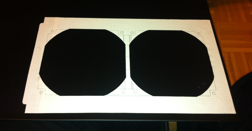

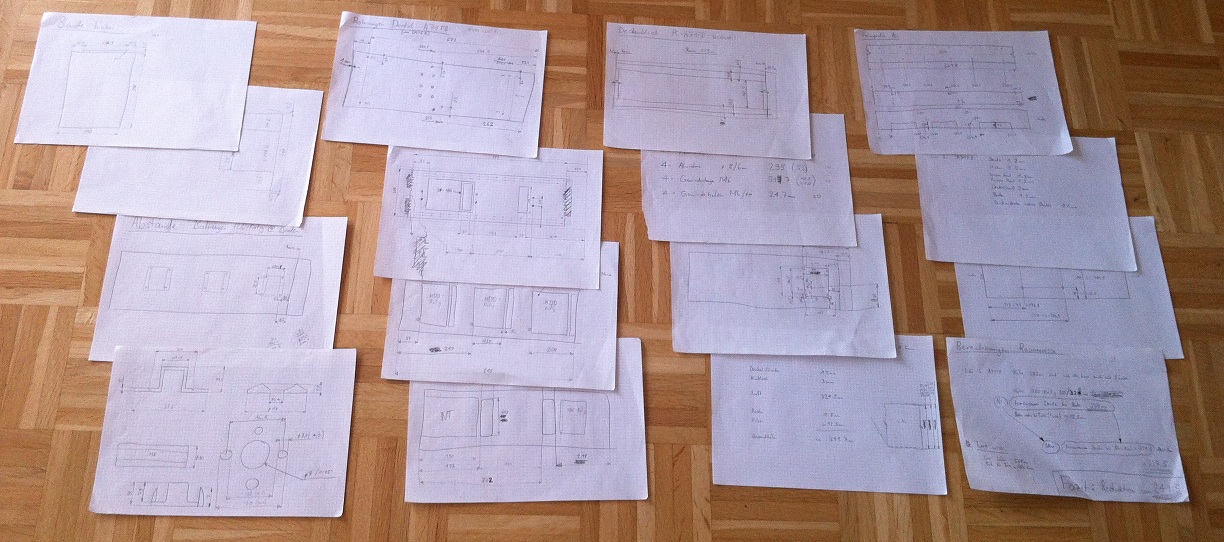

Planung oldschool auf Papier
