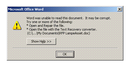

Ich hab hier folgendes Problem. Ich kann das office xp word dokument nicht im Word 2003 öffnen.
es gibt folgende Fehlermeldung:
Ideen?
danke &gruss

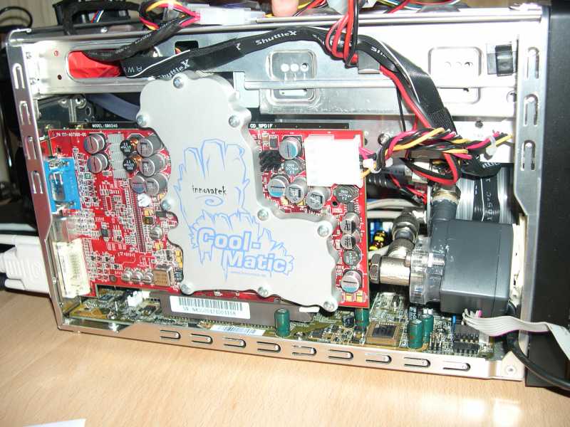

Ist die compact mit dem inline-mod dicht? Wird sie sehr bei längerem gebrauch sehr warm bzw. zu heiss?die Pumpe ist nach vielen versuchen nun dicht. Ich habe zuerst heissleim verwendet, da tropfte es immer irgendwo noch ein wenig, auch als ich am schluss fast eine ganze patrone verschwendet hatte. Danach hab ich alles nocheinmal abgekratz und mit 2 Komponenten Kleber zusammengeklebt. Das hält nun dicht
Die Pumpe wird schon handwarm. Sie darf einfach nicht über 35° warm werden steht auf der verpackung. ich messe das ganze wohl einmal mit einem thermometer. nimmt mich nähmlich auch wunder
das ding ist nicht beim ocen abgeraucht,
das ding läuft sogar noch *staun*.und so by the way
nein, 1 Radiator hätte wohl nicht gereicht. immerhin ist es ein a64 und dann noch eine radeon 9800pro, nb, und die hdd welche gekühlt werden. Die cpu ist jetzt so 53°C unter vollast wenn der 120papst lüfter auf ca 10volt läuft.
pumpe sieht man auf dem pic hier gut:

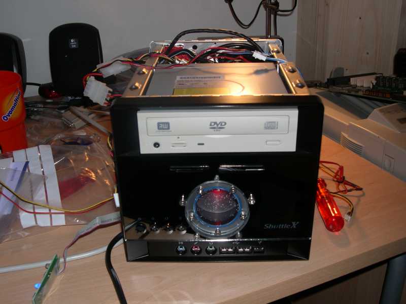

so, nun ist alles eingebaut. muss nur noch testen wie es mit den Temps aussieht.
sieht ziemlich fett aus!
auch das Rot sieht super aus.

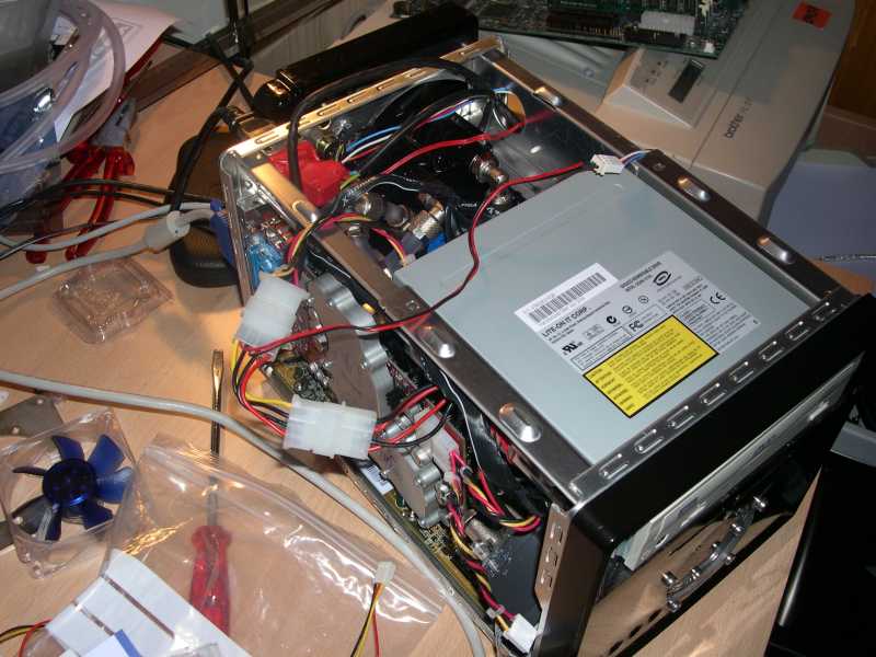

so, ich hab nun alle teile und muss das zeug nur noch einbauen, am schluss sollten folgende komponenten drin sein:
mobo, cpu, ram, graka, HDD, Audigy, DVD brenner
wakü:
CPU kühler
GPU Kühler
NB Kühler
HDD Kühler
Aquatube
80er radi (intern)
120er radi (extern)
eheim compact 300das ganze ist sehr sehr eng aber es wird schon klappen !
morgen oder evtl. heute sollte das ganze laufen und dann gibts noch ein paar pics , hab an diesem pc hier kein usb anschluss. und ich bin zufaul um in den oberen stock zu laufen
