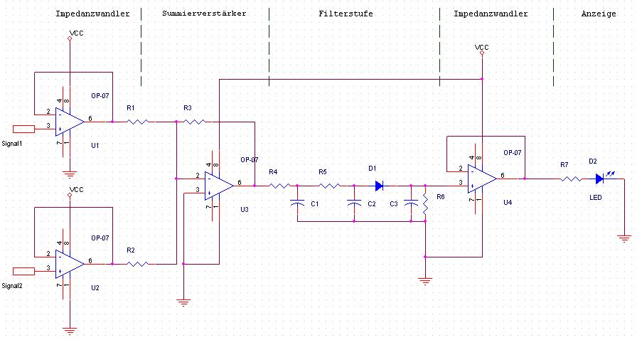

Kann ich jetzt so direkt nicht sagen was da für Eingangsspannungen angenommen werden.
Wahrscheindlich kommste hier mit dem Motto "probieren geht über studieren" am schnellsten ans Ziel.Woher haste diese Schaltung eigentlich? Und wie sollte sie funktionieren? bzw. welchen Zweck erfüllt sie? Die ersten 2 OP's sind da um die Quelle nicht zu belasten, danach werden die Signale überlagert - willst du das so? Weiss jetz nicht welchen Effekt das hat.

Eigentlich ist dual supply hauptsächlich bei AC Spannungen im Einsatz, da singel keine negativen Spannungen ausgeben kann.
Da deine LED's aber nur mit positiver Spannung versorgt werden müssen reicht singel.
Versuch mal was über die Ausgangsleistung deiner Karte herauszufinden, am besten die Spannungsspitzen.Wie viele LED's werdens denn sein? Und welchen Zweck erfüllen sie?
