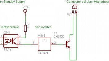

2N2222 ist ein Transistor und gehört nicht zum Inverter.
Unter Umständen wäre es noch empfehlenswert einen Basiswiderstand vor den Transistor zu Schalten.

UCE ist soviel wie du anlegst, sprich 5V. Die 35V werden wohl UCEmax sein. Du brauchst eigentlich nicht 2 Spannungsquellen, kannst bei beiden die selbe nehmen, die mag das schon liefern.
Aber ich kann dir eben nicht garantieren, dass die Lichtschranke das selbe funktionsprinzip hat wie der Optokoppler, bzw. doch sie hat es, aber möglicherweise ist der ausgang da schon negiert.
Am besten du bestellst erstmal nur die Schranke und testest wie der Rechner drauf reagiert.
Hab dir hier mal eine mögliche Lösung entworfen.
Die Widerstände müsstest du halt noch dimensionieren, oder soll ich dir das auch noch gleich machen?
Kannst du Schemas lesen? Nur das ich weiss ob das auch dem Zweck entspricht für das du es verwenden willst.

Skizze!
