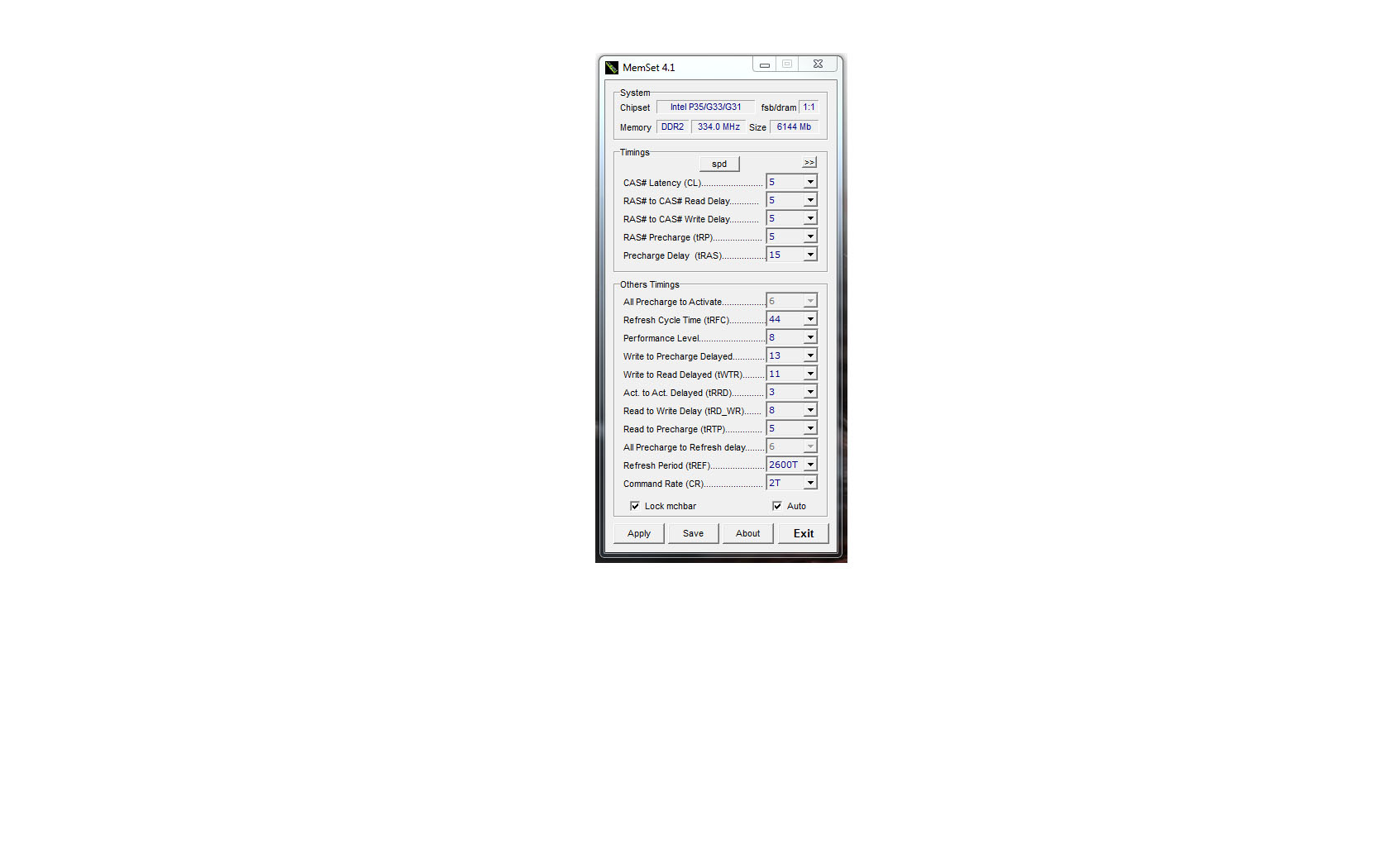

naja bei den 2gb ram, stimmt ja alles.
nur bei den 1gb ram zeigts einfach falsch an.
läuft nun aber eh normal mit 1.8V 5-5-5-18 @400MHz
leider muss man hald alles manuel eingeben!

ich hab alle angaben gesucht vom hersteller... die gibt es nicht und auch nirgens im internet.
stehen nur die normalen angaben wie cl5 5 5 18
hab nun mit dem tool was du mir da gesagt hast einfach mal umgestellt auf cl5 5 5 5 18
wusste nicht das des system dann die werte auch übernimmt

bei cpu-z stimmen nun allerdings die angaben vom memory nicht mehr.
cl,tRCD,tRP,tRAS,tRFC
muss ich die auch manuell ändern, oder führt das zu problemen?
naja erkannt werden sie falsch, die 2gb ram werden richtig erkannt!

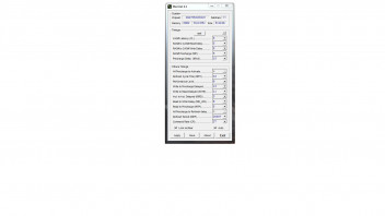

habs mal geladen.
hoffe das bild sieht man nun hier
teiler geht ziemlich vieles. was wäre denn optimal?
hier läuft der ram so wie ich es bereits beschrieben habe auf 333mhz
