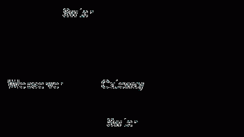

    Original von MondGsicht
    Jo ich würde es auch so machen oder hald eben der Webserver auch noch direkt an den ersten Switch
    Naja, er wollte ja eigentlich die Firewall, damit der Webserver endlich mal hinter eine Firewall kommt... dann würd ich ihn nicht direkt an den 1. Switch hängen... ;)

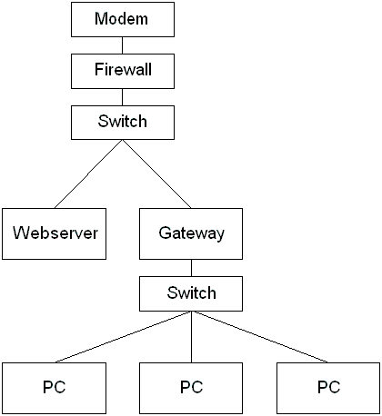

  • Werde es warscheinlich so machen, wie es Primetime skizziert hat.
    Bin allerdings über Google noch zu einem interessanten Feature gestossen:
    "Multi-NAT für mehrere öffentliche IP-Adressen"
    Leider stand aber nichts genaues über das Funktionieren. Aber wenn jetzt die Firewall zwei IP-Adressen beziehen könnte, dann wäre doch die von mir skizzierte Version realisierbar, oder?
    Ging auch noch wegen der DMZ googlen: In der ersten Skizze ist eigentlich all das zwischen der Firewall und dem Router(den ich als GAteway bezeichnet habe) bereits eine DMZ.

  • Habe in der Zwischenzeit noch einwenig recherchiert und einen Kollegen gefragt. Mit einer Firewall mit Multi-NAT ist ein Netzwerk wie auf der ersten Skizze aufgezeichnet ist, problemlos realisierbar. Die Server haben dann zwar interne Adressen aber da eine solche FW mehrere dyn. IP's beziehen kann, kann durch das definieren von entsprechenden Regeln erreicht werden, dass die Server von aussen her gesehen je eine eigene IP haben.
    Dieses Feature ist übrigens schon bei den kleinen Zywall-Modellen integriert, welche glücklicherweise auch gleich einen DynDNS-Client integriert haben. Ist also gar nicht so eine kostspielige Sache...
