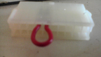

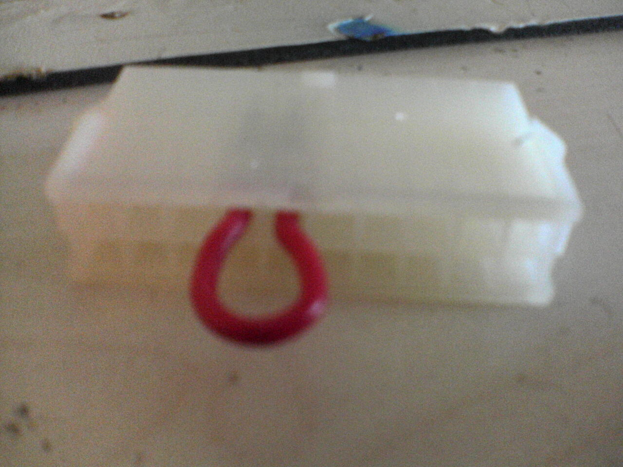

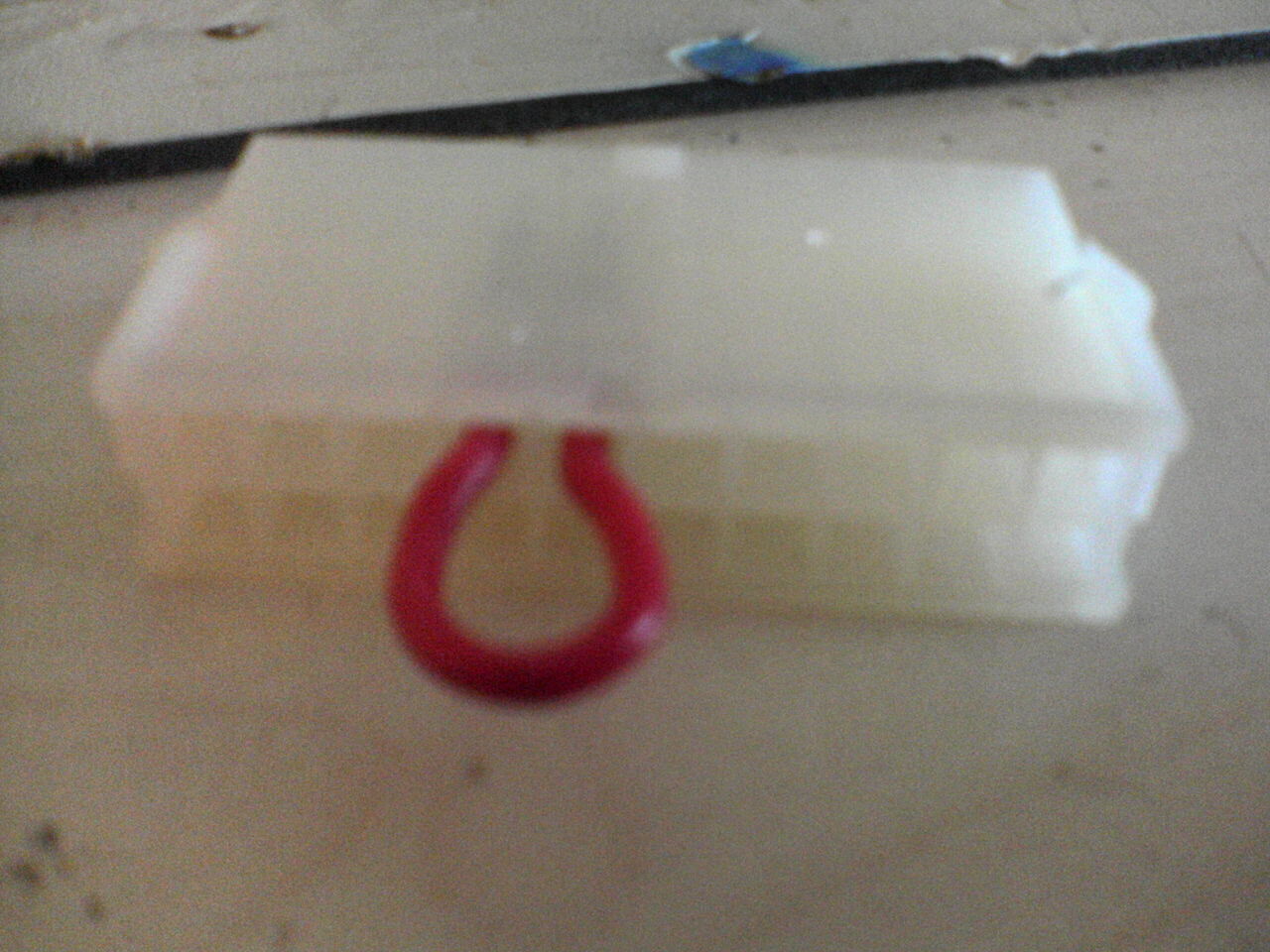

  • so! Die handycam eignet sich halt nicht so gut für makroaufnahmen^^ aber ich kann noch eine mit der digicam machen wenn du willst!
    NeW CasE MoD is Comm!nG ;>
    Original von FireD
    und wenn dann der Lüfter dreht liegt's wohl am MB?
    ...so einen Stecker hab ich gar nicht :gruebel
    Ich einfach das Gegenstück wie bei deinem Bild und noch einen 4Poligen Stecker am Board.
    Wie weiss ich jetzt was beim 20Poligen oben und unten ist? :joystick
  • alles was am nt ist z.B. HD geht an wenn man es kurzschliesst also merkst du an was es ligt! ich hab früher immer eine büroklammer zwischen die 2 pins gesteckt!
  • grün und schwarz!
    dann ist das ding kurzgeschlossen!!! da brauchst du nicht so n gegenstück!!! :)
    *******Meine Kleinen*******
  • Also ich habs extra so fotografiert das der döggel^^ oben ist das du siehst wie das stück draufkommt und so könntest du es "berechnen":D
