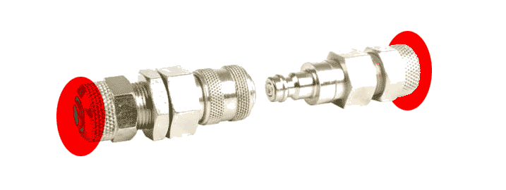

    btw: hier noch ein bild von den plug&cool dingern:
    klickmich

    Frage mit Bild:
    Kann man Hier einfach den Schlauch einklemmen
    (siehe rote Kreise)?
    oder brauche ich noch was dazwischen?

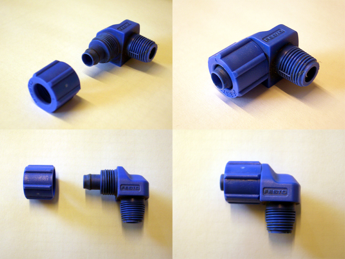

  • Ob 1/4" oder 1/8",
    wo kann ich das MESSEN.
    Hier (siehe Bild)?
    Bzw. am Gegenstück beim Radi?
    MFG
