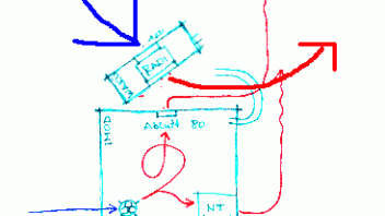

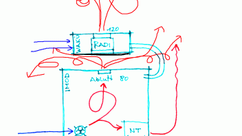

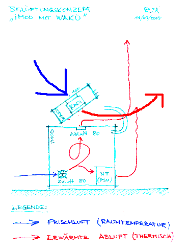

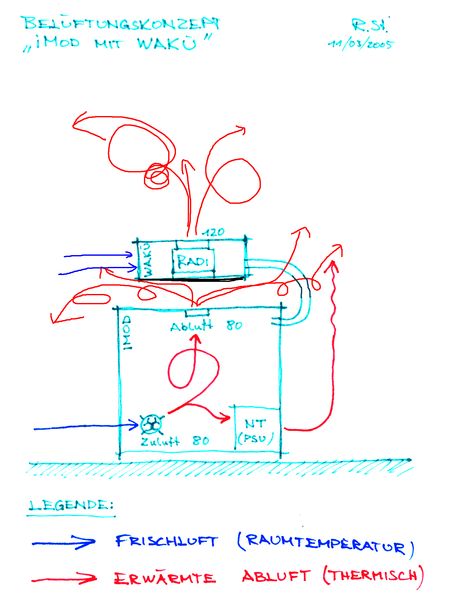

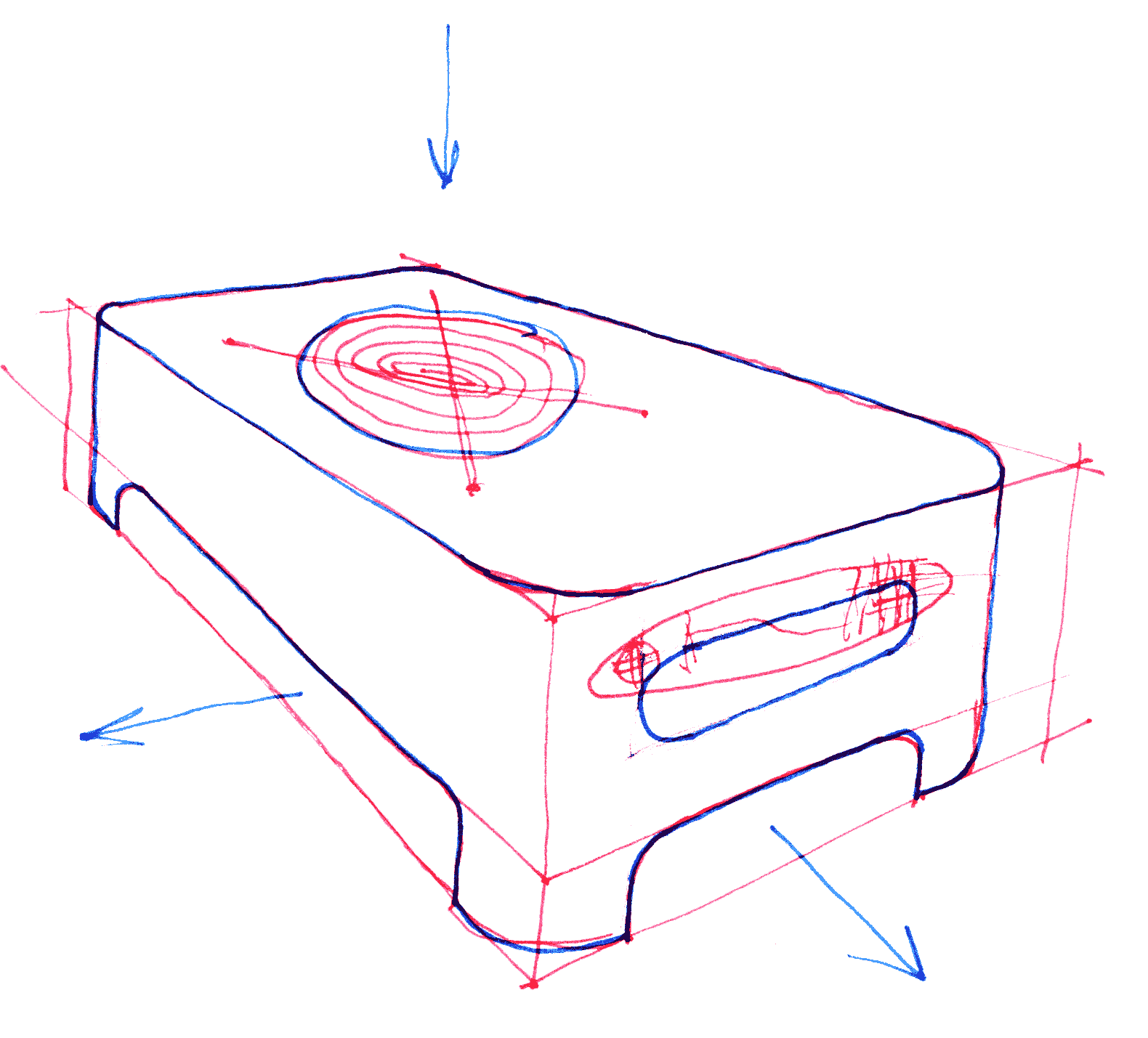

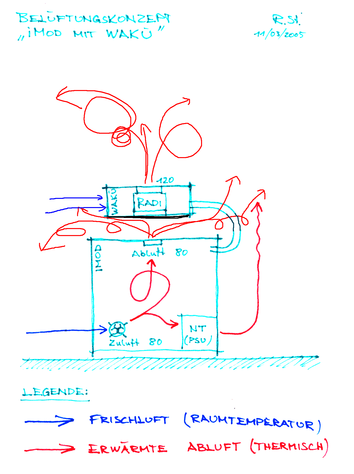

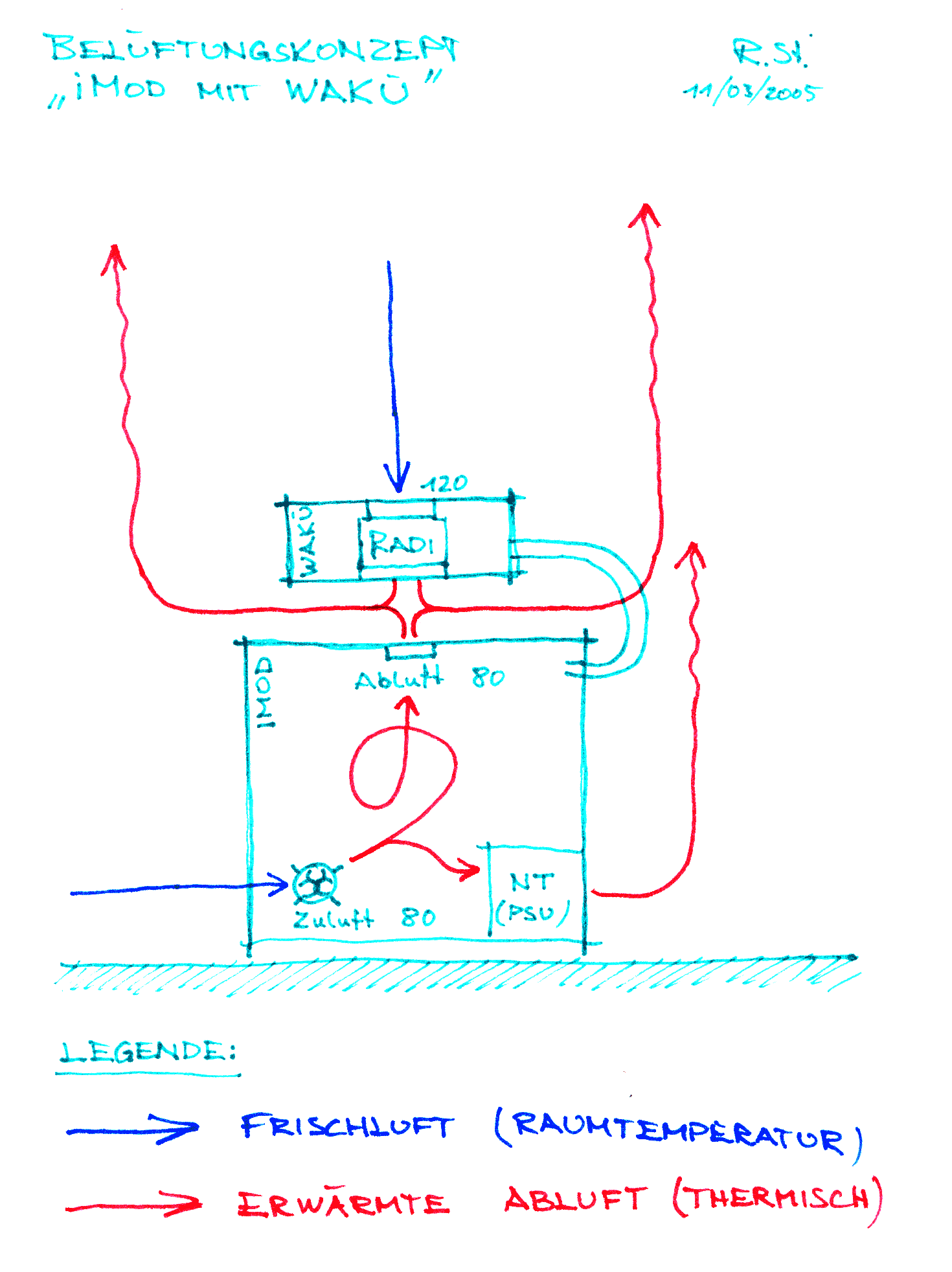

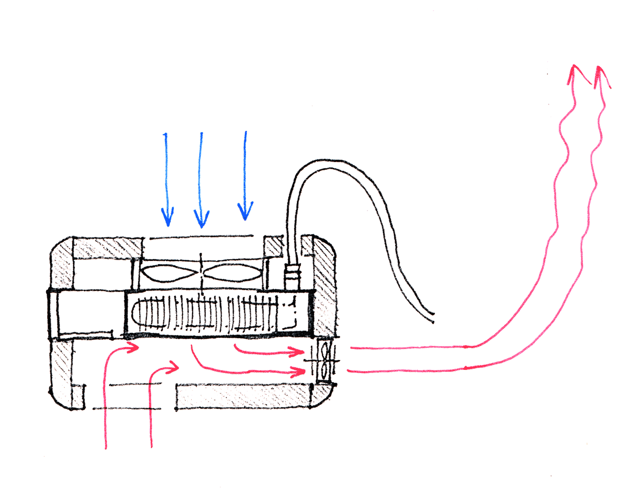

  • Hi Leute
    So! Hab mal ne erste Skizze gemacht vom Gehäuse meiner
    externen Wakü.
    Ich hab mich vom Apple-Cube inspirieren lassen.
    Oben drauf kommt aber warscheinlich ein Biohazzard-Fanguard.
    Die Ausführung stelle ich mir in Plexiglas vor.
    Die Innenseite wird weiss gespritzt,
    Vieleicht noch etwas beleuchten und fertig.
    Ich hab leider keine Ahnung was für Anschlüsse für die
    Schläuche ich nehmen soll.
    Soll irgenwie möglich sein, das teil anzuhängen ohne
    Wasser viel zu verlieren. Vieleicht Steckverbindungen.
    Gibt es sowas? Ich habe 1/4 Zoll-Schläuche.
    Hilfe!
    MFG
    Original von hang
    als erstes würde ich den luftstrom umkehren :) macht mehr sinn
    Wiso? Erklär mir das. ?(

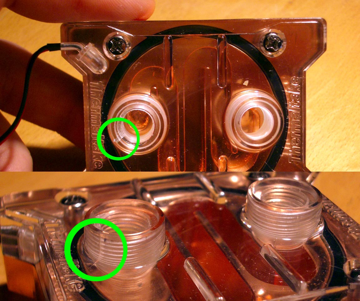

    Original von hang
    1/4" schläuche glaub ich nicht, dass du die hast ;) wenn schon, dann sind das die gewinde.
    Was habe ich denn für Gewinde?
    Ich habe diese Wakü:
    http://www.thermaltake.com/wat…0005bigwater/cl-w0005.htm
    Original von hang
    bei xtreme-cooling gibt's so steckverbindungen... hier: http://www.xtreme-cooling.ch/c…/viewdata.pl?category=318
    sind aber relativ teuer!
    Welche sind denn die richtigen für mich?
    Die 3ten von oben,
    hab ich das richtig verstanden? muss ich dort 2 Stück bestellen,
    damit ich auch zwei habe, oder ist das ein Set wo zwei
    drin sind?
    Vielen Dank für die Beantwortung dieser Fragen,
    bin absoluter Wakü-Noob.

  • Den Luftstrom umkehren wegen der Thermik, die warme Luft steigt so kannst du sie gleich absaugen wenn du den Luftstrom umkehrst.
    Hmm die Wakü sieht aus wie eine Aquarius das wären dann 6mm Schläuche...
    *EDIT* Nicht ganz ne Aquarius resp wohl irgendwie modifiziert. Sind nun 6,5 mm und der Wakü resp. Radi ist anders...
    Einmal editiert, zuletzt von The_Cat ()
  • ja auf der page steht nichts von schlauchdurchmesser und gewinde... von wo weisst du, dass es 1/4" sind?
    zu den dritten von oben müsstest du noch die passenden anschlüsse dazubestellen (vorausgesetzt du weisst, was für schlauch du hast)! ausserdem brauchst du 4 von den dingern! du willst ja 2 pcs mit je 2 schläuchen anschliessen können!
  • [quote]Original von The_Cat
    [quote]
    HiHo
    ja, da hast du zweifellos recht...
    allerdings:
    --> wenn ein Radi _AKTIV_ gekühlt wird ist das DeltaT viel kleiner.
    Das DeltaT (zwischen Radi und Umgebung bzw. dann zwischen erwärmter Luft und Umgebungstemp) bestimmt aber die Aufsteigetendenz der Luft!
    Wenn der Radi passiv gekühlt ist ist die KOnvektion (so wird das gennannt...) schon ziemlich klein, wenn der Aktiv gekühlt wird (beim grossen 12x12cm radi hatten sie aktiv DeltaT von 0.8F, passiv 2.5F) ist das DeltaT so klein, dass da eigentlich sooo wenig Konvektion vorhanden ist, dass n Windhauch schon stärker wiegt^^.
    es spielt also nich wirklich ne Rolle, wird kaum messbar sein der Einfluss.
    ABER...
    wenn die warme Luft, die beim NT ausströmt, nach oben steigt, und die in nem ungünstigen Fall dann in den 'Einzugsbereich' der Lüfter beim Radi kommen, wirst du einen vermindeten Kühleffekt haben (bzw. halt einfach mit der Temp nich mehr ganzs o tief kommen).
    Der Effekt ist aber viel kleiner, je weiter weg der Einzugsbereich ist, und der ist, falls der Radi oben am Gehäuse sein soll, definitiv weiter weg, wenn der Lüfter nach unten bläst....
    dies kann natürlich genau so einen 'bagatell' Einfluss wie die Konvektion haben, aber muss nicht (stell dir vor du würdest den Radi nach dem NT hinsetzen, hättest mal schöne Temps^^)....
    bzw. ich will sagen, der Effekt kann den Konvektionseffekt locker aufwiegen. Kommt halt auf'n Fall drauf an.
    cya
    Marktplatz Bewertung
    Kiste 1: Sloti 800 TB
    Kiste 2: DLT3C @ 2.6GhZ
    Thermik kenne ich als ambitionierter Modell-Segelflieger.
    Ich hab mal gehört dass Thermik (kalt sinkt, warm steigt)
    überhaupt nicht mehr ins Gewicht fällt wenn man etwas
    mechanisch (mit Lüftern) durchlüftet.
    Du hast allerdings recht, wenn du meinst dass die erwärmte
    Abluft bei meiner Lüftungsrichtung seitlich nach oben steigt
    und wieder angesaugt wird.
    Original von hang
    2 Stk. je PC, hab verstanden. (Vor- und Rücklauf).
    1/4 Zoll hab ich mal irgendwo gelesen. Ob auf der Verpackung,
    im Handbuch oder irgendwo im Web, weiss nich mehr.
    Muss ich wohl genauer herausfinden (*nachles*).
    Danke für die Erläuterungen. :))
