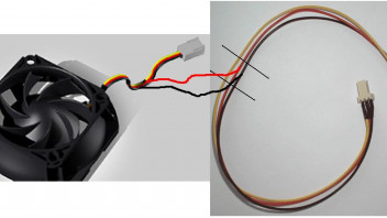

    natürlich kannst du den/die Lüfter regeln. du musst halt einfach einen 4Pin-Molex zu 3Pin-Molex-Adapter verwenden (gibts ev. nirgends einzeln zu kaufen. bei der älteren, ev. noch erhältlichen Sunbeam Rheobus und bei der neuen Sunbeam Lightbus ist das im Lieferumfang dabei)
    ah, habs gefunden (es sind die unteren 4 Dinger):

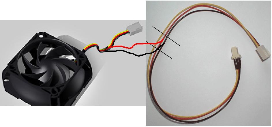

    falls du das nirgends findest, kannst du auch ganz einfach eine 3Pin Molex-Verlängerung (egal ob 30 oder 60cm) kaufen (gibts für 3-4 Fränkli) und die Kabel in der Mitte durchtrennen. beim Lüfter machst du das auch. dann einfach Schrumpfschlauch über die Kabel schieben, die richtigen Kabel miteinander verlöten und zuletzt die Schrumpfschläuche auf die Lötstelle schieben und schrumpfen ;)
  • merci fürd antwort, de muesi äuä mau dr lotchoube ga sueche und schrumpfschlüch sötti sicher ono nöime ha ^^ und verlängerige hani zum glück vor lüfterstürig no :D
