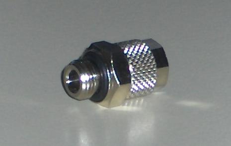

    Hab von jemandem hier im Forum einen X-ice GPU Wasserkühler abgekauft.
    Da ich aber nun neue Anschlüsse dafür kaufen muss, für grösseren schlauchdurchmesser, muss ich wissen was das teil für eine Gewindegrösse hat. Weiss das evtl jemand?

  • sieht ganz nach G1/8 zoll aus
    bin mir aber nicht ganz sicher, miss mal plus/minus aus, wie gross denn die bohrung, bzw das gewinde ist für den anschluss

    sagen wirs so: so um die 8-9mm rum -> G1/8"
    um die 10-11mm rum -> G1/4"

  • Es ist 100Prozentig 1/8 Zoll, denn ich hab den Xice Gpu Cooler auch.
    Original von GaleP
    sind das GaleP-Allgemeintoleranzen? :D
    Aussendurchmesser:
    G1/8" 10mm
    G1/4" 13mm
    Innendurchmesser:
    G1/8" 8,5mm
    G1/4" 11,5mm
