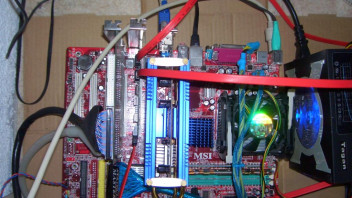

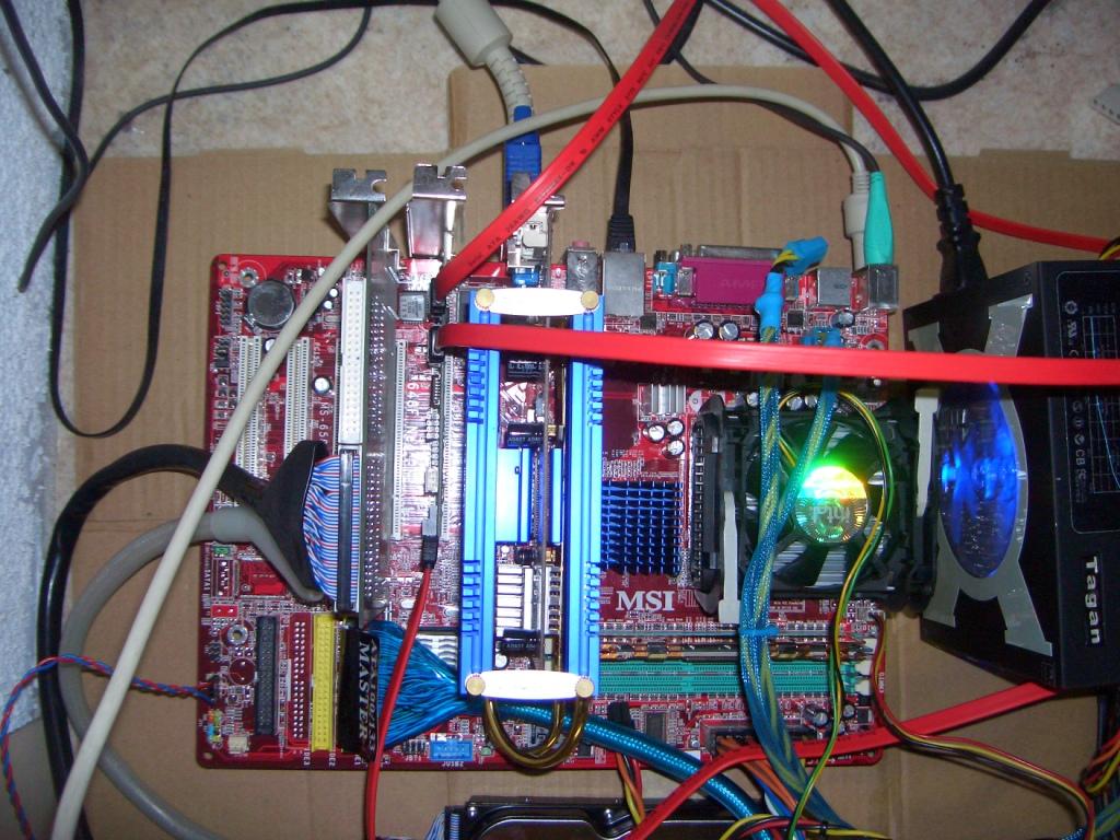

Mach mal ein Foto, ich glaub eher bein MoBo hat ne Macke.
Brauchst du unbedingt ein DualMoBo?
Ich bin gerade daran etwas zu versuchen, um dir zu Helfen.
Ich sehe du hast den IDE RC von Promise noch drinn, weshalb?
Nimm den doch mal raus wenn möglich.

über den laufen zwei andere platten, die ich sonnst nicht anschlissen könnte wegen den kurzen Kabel ![]()
und ausserdem ist das kein RAID Kontroller. Das ist nur von PCI -> IDE. Bei dem hat man gar kein Menü beim Booten
Also wenn du den anderen IDE Controller weglässt bleibt er auch hängen?
jop... hat kein einfluss ob der mit drin ist oder nicht...
