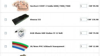

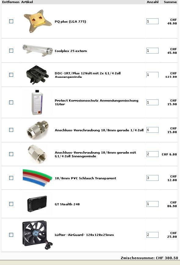

    Naja, so viel Ähnlichkeit weisst dein vorgeschlages System nicht mit meinem.
    Zu deiner Wakü:
    - cooler AGB
    - lohnt sich eine Einbaublende? Da kommen doch dann von aussen (oben) nochmals Fans drauf, oder?
    - weisst du aus eigener Erfahrung, dass das ACfluid nicht den Schlauch angreift? Wurde davor gewarnt (nicht vor dem Produkt, vor der Gefahr). Möchte selbst ne Flüssigkeit haben die fluoreszierend ist (UV). Kennst da was gescheites?
    PS: Wegen den vielen Fragen: Wird meine erste WaKü und bisher hab ich mich kaum dafür interessiert. :D

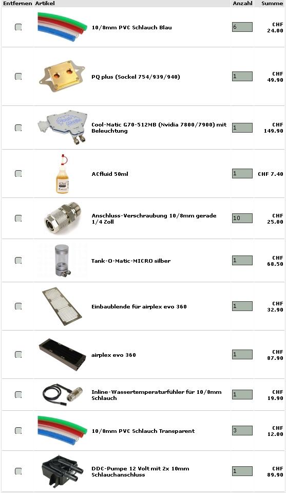

  • pff....neuling...ich war der der valentin eins auf die Mütze gab^^
    Seit dem Foto haben sich folgende Sachen verändert.
    Einbaublende weg.
    Graka Kühler weg.
    Neuer Graka Kühler von einem Freund.
    Der ACfluid wurde mir von einem sehr erfahrenem Kollegen empfohlen, welcher schon grössere Erfahrung hat :).
    also vom "angreifen" hab ich noch nie was gehört. das ist sicher übertrieben formuliert. was aber durchaus vorkommen kann, ist, dass es den Schlauch verfärbt von innen. manche Leute brauchen deshalb nur bei der ersten Füllung Zusätze für die Färbung und ab der zweiten Füllung nur noch Zusätze gegen Korrosion, da Färbemittel nicht mehr nötig sind, weil die Schläuche schon die Farbe des letzten Mittels angenommen haben ... gell reWARder :skull

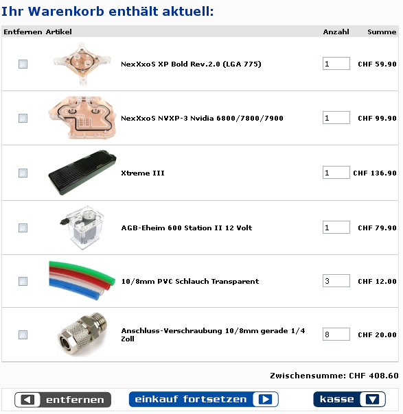

  • Ok, heute oder morgen möcht ich die Wakü bestellen.
    Hier zum letzten Mal der aktualisierte Warenkorb mit Ram (steht noch nicht fest).
    Zusätzlich werd ich mir den bereits empfohlenen Deckel für die Laing kaufen.
    Verbesserungsvorschläge?

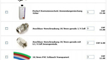

  • für was brauchst du dann die anschlüsse mit den innengewinde noch? also da die 4 stk?
    I`am a horrible terrorist....
  • Brauch ich nur 2 oder gar keine?
  • aus meiner sicht gar keine wenn du den plexideckel für die laing kaufst! dann brauchste lediglich 2 normale anschlüsse mehr
  • Ok. Werd zur Sicherheit doch 2 bestellen, möcht nicht nachher extra Versandkosten wegen 6.- zahlen.
    Aber ansonsten gut?
  • Desweiteren hab ich 2 Fragen:
    - Womit kann ich den Radi an den Gehäusedeckel (von innen) montieren?
    - Werden die 470W des BeQuiet fürs OC reichen?
  • 1. Mit einer Einbaublende
    2. Sollte schon :)
