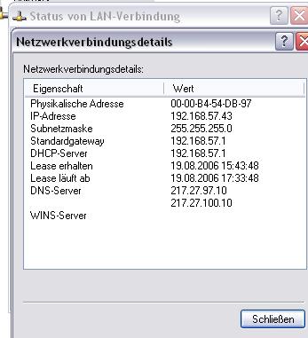

    Ich musste heute bei einem Kolleg seinen Rechner neu formatieren, alles ging schön und hat auch geklappt nun ist das Problem ich komme nicht mehr in das Internet.
    Wenn ich die Einstellungen anschauen gehe steht da nur: Keine gültige IP, dann kann ich auf reperieren drucken nachher steht da:
    Adresstyp: Automatische zugewiesene Private Adresse
    IP: 165.254.184.174
    Subnetzmaske: 255.255.0.0
    Ich bin gerade bei nem anderm Rechner dran da sind diese Einstellungen(Bild)
    Es ist ein Gerät das man an die Steckdose hängt und dann an die Netzwerkkarte, das Gerät heisst Zeus.
    Hoffe ihr könnt mir weiter helfen, komme fast auf den Psycho
  • mach bei der LAN verbindung das ganze auf Manuelle IP. Und gib dann daselbe ein wie auf deinem Bild. Ausser bei der IP. dort musst du bei der letzten zahl eine andere haben. z.b. .100 oder so.
    Subnetmask, und Gateway muss unbedingt gleich sein. die IP muss einfach gleich sein bei den ersten 3 stellen. Und nicht .1 oder .0 verwenden, da das warscheinlich die IP deines Modems oder Routers ist.
    Ansonsten DHCP beim router einschalten. dann sollte das problem weg sein.
