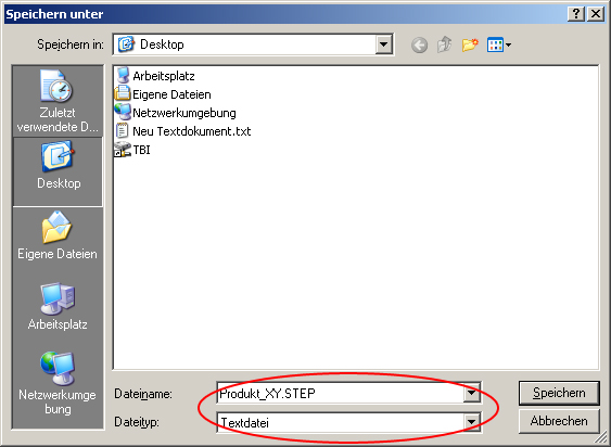

  • So ich hab leider nochmals ein Problem :nope
    Und zwar geht es um folgendes:
    Beim "Speichern unter"-Formular nimmt der IE an, dass es sich bei der STEP Datei um ein Textfile handelt. Wird die Datei wie gezeigt gespeichert setzt der schlaue Browser einfach ein *.txt an den Dateinamen. Sinnigerweise heisst dann die heruntergeladene Datei *.step.txt und eben nicht *.step.
    Kann mir da jemand helfen?
  • Falls dus mit PHP gelöst hast, müsstest du noch den MIME-Typ korrigieren:
    application/step oder application/x-step.
