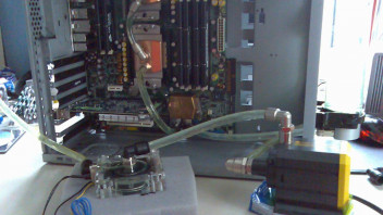

    So, hab das mal selbst probiert.
    Zwar nicht mit identischen Pumpen, aber probiert hab ichs :D
    Ergebnis:
    Durchfluss wurde subjektiv ein kleinwenig erhöht, aber immernoch meilenweit vom gewohnten Durchfluss entfernt :(
    Tjo, entweder Kühler wechseln oder doch zwei identische Laing Pumpen kombinieren.
    Hier noch ein Bild von der provisorischen Test Installation
