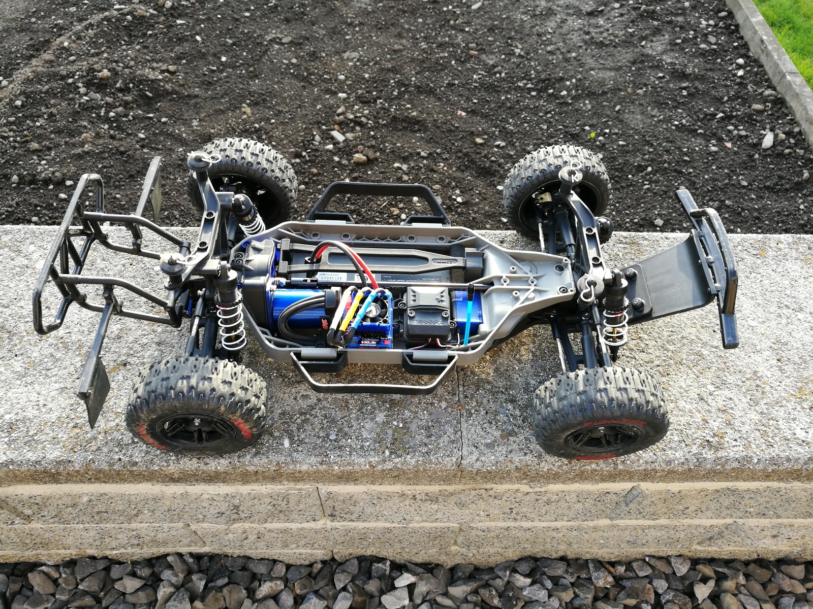

    Was du beim Slash 4x4 beachten solltest:
    Direkt aus der Schachtel ist die verbaute VXL-Combo (Regler+Brushless Motor) nur bedingt tauglich für 3S-Akkus, da das Auto vom Gewicht her an der obersten Grenze für diese Motorisierung liegt. Den Lüfter für den Motorregler kannst du gleich beim Kauf dazu packen, der ist selbst bei 2S- oder NimH-Akkus sinnvoll. Dazu für 3S-Betrieb im Sommer sinnvollerweise noch ein Motorkühler oder zumindest ein kleineres Motorritzel (11 Zähne) um den Motor vor dem baldigen Hitzetod zu bewahren. Alternativ kannst du auch die VXL-Combo rauswerfen und einen Castle Mamba Monster X Regler mitsamt Castle 2200KV oder 2650KV Motor verbauen. :D

    Ich würde dir auch dazu raten keinesfalls zusätzliche NimH Akkus zu kaufen sondern gleich auf Lipos zu wechseln. Selbst 2S Lipos haben trotz ähnlicher Nennspannung (= ähnlicher Topspeed) spürbar mehr Punch als NimH Akkus und sind auch deutlich weniger schwer.
    Zudem fährt sich das Auto mit Lipos bis zur Schutzabschaltung gefühlt immer ähnlich schnell und reaktionsfreudig, wogegen NimH Akkus nach ein paar Vollgasbeschleunigungen spürbar an Speed und Biss verlieren.

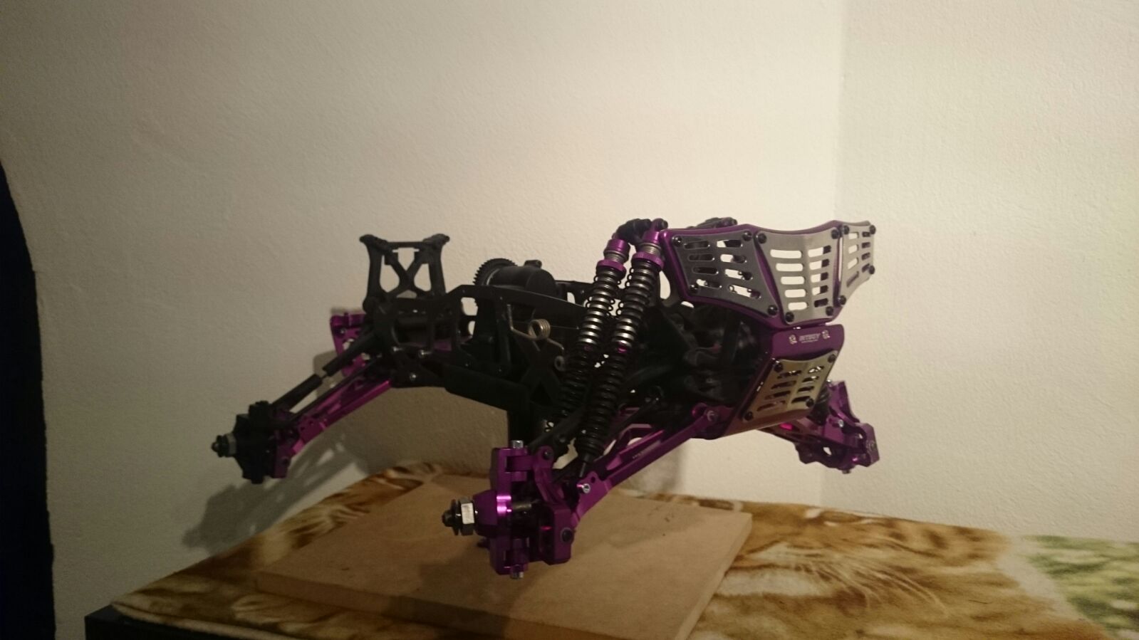

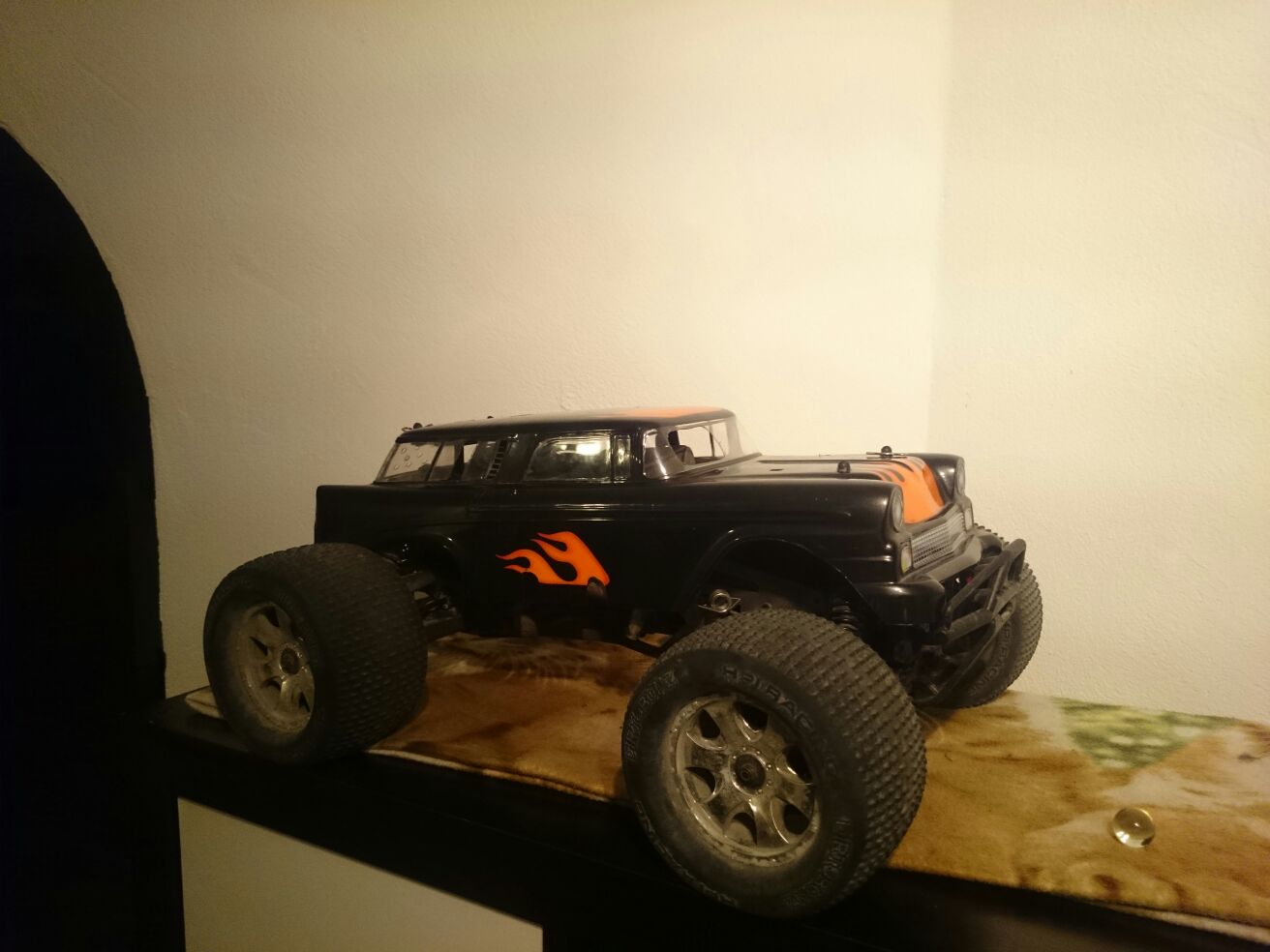

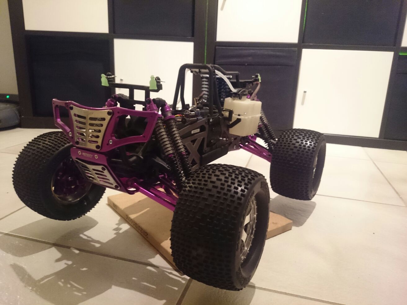

  • Dann will ich auch mal meine Savage Flotte zeigen ;)
    Aktuell ein Sonntags-Strassenaluwagen und ein Basher.
    Liegen noch genug Ersatzteile für vermutlich 2-3 weitere Savages rum.
    Die Elektro stehen momentan im Schrank. Hab immer wieder mal eine Lipo und dann wieder eine Nitro Phase
    Vieleicht komme ich mal dazu ein paar Videos zu machen.

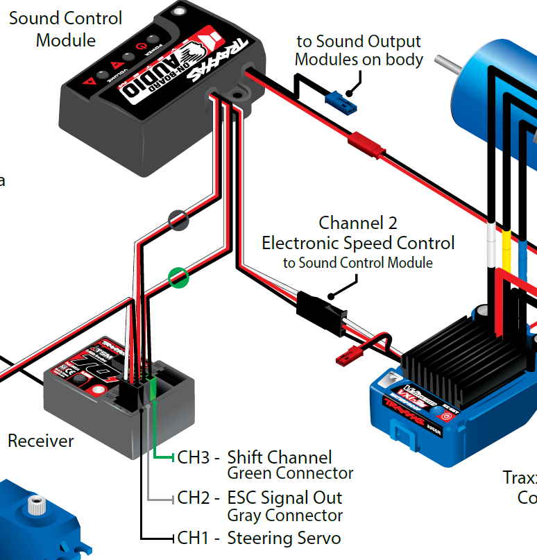

    Wollte heute beim Putzen den OBA Rotz rauswerfen und hab wohl die Kiste falsch verkabelt :O
    Auf welchem Kanal ist bei Dir der Fahrtregler eingesteckt? Kanal 3 scheint bei mir der einzige zu sein, wo der Slash nicht gleich durchdreht (im wahrsten Sinn :gap ) wenn ich kurz Gas gebe. Dafür tut jetzt aber diese Parkfunktion nicht mehr - ausser die tut nur, wenn das OBA verkabelt ist ?(
    Original von Kaioken
    Ist schon eine Weile her seit ich das OBA ausgebaut habe. Meines Wissens habe ich den Motorregler auf dem gleichen Kanal angeschlossen wie er schon vorher (einfach mit dem OBA-Modul dazwischengeschaltet) war. Kanal 3 ist gut möglich, sicher bin ich mir aber nicht. Das "Leergang-Feature" funktioniert bei mir nun auch nicht mehr. Dies ist aber auch sinnvoll, da man sonst, bei unbeabsichtigter Betätigung des Wählschalters, plötzlich keine Gas- und vor allem Bremsfunktion mehr hat. ;)
    Ich würde unbedingt auch die Lautsprecher samt Haltern ausbauen. Deren Gewicht, dazu noch an fast höchster Stelle des Fahrzeugs, schmälert unnötigerweise die Wirkungs des LCG-Chassis. Mein komplettes OBA-System hat mir übrigens auf Ricardo stolze 50 Stutz eingebracht. :D
    Unbedingt kontrollieren solltest du auch die Einstellung der Slipper-Kupplung. Auf einem Untergrund mit sehr hoher Haftung (z.B. Teppich) sollte die Kupplung bei Vollgas durchrutschen wenn man den Fuss vors Auto stellt. Auf Asphalt, wenn er nicht gerade perfekt sauber und extrem griffig ist, sollten beim gleichen Prozedere die Räder durchdrehen. Wenn die Kupplung zu leicht eingestellt ist und bei jedem Beschleunigungsvorgang durchrutscht, wird diese sehr schnell heiss (und dadurch noch leichtgängiger), was unnötigen Verschleiss bedeutet und schlimmstensfalls sogar das Hauptzahnrad oder den Kunststoff-Lagerträger schmelzen lässt. Das Bauteil mit dem Lagersitz für die Slipper-Welle gibt es übrigens auch in Alu (Teilenummer 6893X). Die knapp 8.- für dieses Tuningteil sind sehr gut investiert.
  • Merci für die Antwort :)
    Habe grad im Support Bereich ein PDF von Slash 4x4 mit OBA gefunden.
    Dort heisst es zwar, dass Kanal 2 zum Fahrtregler (ESC) geht, bzw. zum OBA zwischengeschaltet ist ?(
    Naja, werde morgen trotzdem mal mit Kanal 3 verbundem Fahrtregler rumfahren.
    Auf Kanal 2 gibt die Kiste auf einmal einfach nur Vollgas und der Fahrtregler blinkt rot.
    Jo, Lautsprecher habe ich ebenfalls rausgeworfen.
    Ohne OBA und ohne Lautsprecher ist der Slash nun 242gr leichter :cheers
  • Habe schnell meine Empfängerbox geöffnet. :D Die ersten 2 Stecker sind beide Kanal 1 (wohl für den E-Revo/Summit mit ihren 2 Lenkservos). Dann folgen jeweils ein Kanal 2, 3 und 4. Der Motorregler ist bei mir im dritten Steckplatz, also auf Kanal 2. Wird bei dir wohl auch so sein, weil Kanal 3 (der vierte Steckplatz) gar nicht auf Gasbefehle reagieren sollte sondern nur auf den roten Umschalter für den Leerlauf.
  • Ok, war mein Fehler. Hatte zu so später Zeit keinen Durchblick mehr :O:gap
    Ist bei mir natürlich au so, wie Du es beschrieben hast, dritter Steckplatz = Kanal 2
    Bin gespannt wie es sich mit 251gr weniger Gweicht fährt (der OBA Halter macht nochmal 9gr aus).
    Vorallem da die ausgebauten Lautsprecher den Schwerpunkt nun nicht mehr beeinflussen :lool

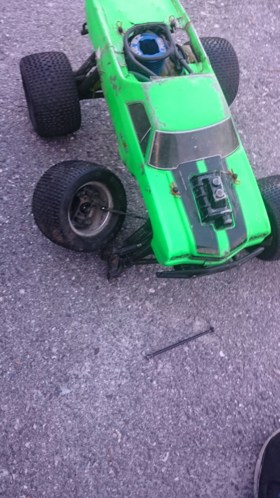

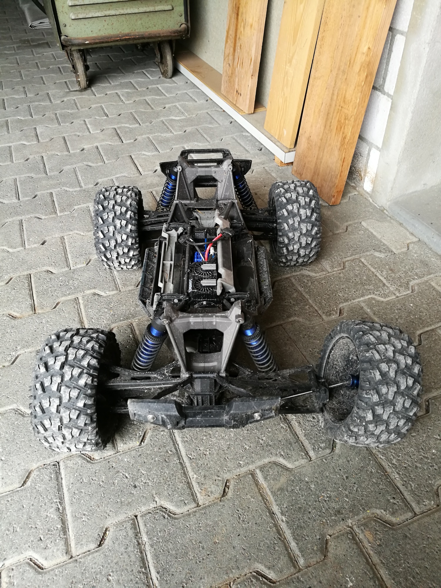

  • Dass die Kiste nach so einem Sprung überhaupt noch halbwegs dasteht ist ja heftig! 8o
    Was muss denn da alles ersetzt werden?
