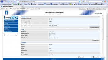

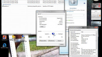

  • Hallo zusammen
    So ein bisschen weiter bin ich schonmal gekommen.
    Laut LED Anzeige am Router sollte Internet, WAN etc. alles vorhanden sein. Leiter geht es aber trotzdem noch nicht.
    Zwischen der Wählverbindung (ADSL Modem) und dem LAN lässt sich keine Netzwerkbrücke erstellen. Aus welchem Grund auch immer. Daher habe ich einfach unter Eigenschaften -> Freigaben eingestellt das andere benutzer im Netzwerk diese Verbindung zum Internet nutzen können.
    Beim Router selber habe ich beim Einrichtungsasissten eifnach Dynamische IP ausgewählt. ABer irgendwie krigt der nicht was er will.

  • Du musst den Netzwerkassistenten verwenden, da dieser den DHCP-Server auf deinem PC aktiviert, wenn du während dem Dialog die Internetfreigabe aktivierst. Ansonsten kann der WLAN-Router keine IP von deinem PC erhalten.
    Allenfalls könnte es auch gehen, wenn du das WAN-Interface des WLAN-Routers manuell so konfigurierst:
    IP 192.168.0.2
    Subnet 255.255.255.0
    Gateway 192.168.0.1
    DNS-Server 192.168.0.1
    Achja, den IP-Bereich des LAN-Interfaces musst du noch ändern, ansonsten gibts Problem, da momentan LAN-Bereich = WAN-Bereich. Ich würde 192.168.1.x wählen, so dass du dann IPs von 192.168.1.1 - 192.168.1.254 hast.
  • Vielen Dank für die Hilfe.
    Nach dem ändern des IP Bereichs für den LAN hat es nun geklappt. :applaus
