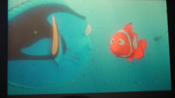

  • was haltet ihr von der Idee, den Projektor mit einem dia-projektor zu bauen?
  • mit nem dia-projektor ist schwachsinn, das LCD das da reinpasst ist viel zu klein -> scheiss auflösung
    und die lichtquelle ist zu dunkel
    wenn billig, dann besorg dir nen OHP (ist aber noch schwer zu kriegen, ich such schon seit einem halben jahr :()
    PS. das ist so ziemlich das beste bild dass mit nem DIA-beamer möglich ist
