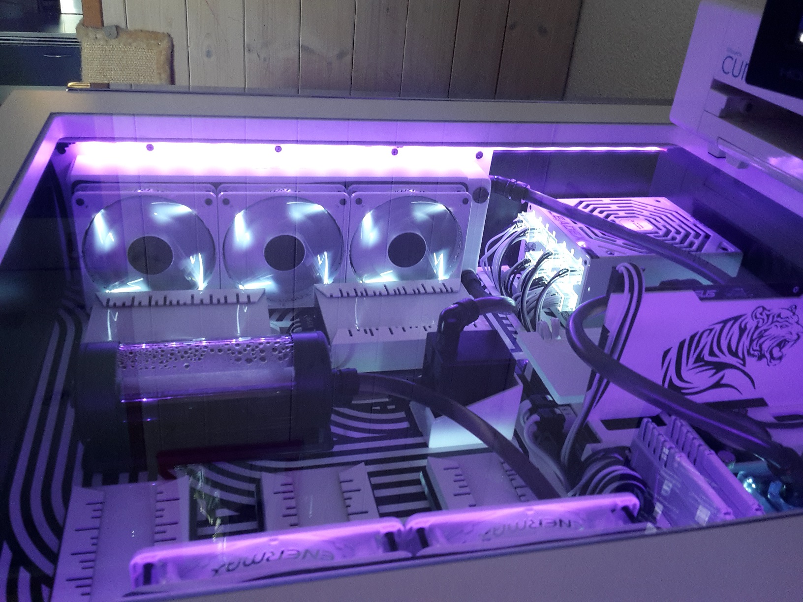

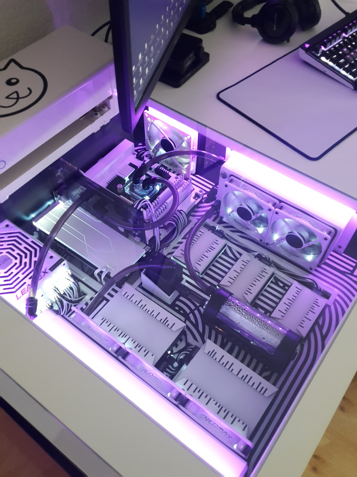

    Ich muss den Tisch nicht mitnehmen, ich kann einfach den PC austecken, unter der Tischplatte 4 M Schrauben aus den Einschlaghülsen drehen und mit dem Schubladenblock zusammen hervorziehen, und dann einfach vom Korpus wegheben.
    Der Tisch liegt nicht primär auf dem PC auf, sonern steht auf eigenen Beinen.
    Ist im Prinzip ein auf die Seite gelegter Bigtower, der oben offen ist.
    Tisch bleibt einfach stehen, mit Glas drinn liegen so wie es ist.
    Ist auch alles Festgeschraubt.
    Ich kann das Teil umgekehrt über den Kopf halten, da fällt ausser Staub nichts raus.
    Die Kabel und Lüfter/Lichtsteuerung sind alle in einem 27mm hohen Zwischenboden verlegt.
    Da hängt nichts raus oder so.
    Hat natürlich sein Gewicht, aber liesse sich tipp topp mitnehmen. Sowieso da ich Softtubes genommen habe und nicht Acryl oder PETG Hardtubes, welche bei Erschütterung gerne rausspringen oder einreissen ect.
    War ziemlich nahe dran das ganze mit Hardtubes zu machen, aber habe mich dann für 13/10 Schläuche entschieden.
    Mach vielleicht dem Sohn seine Kühlung mit Hardtubes....mal schauen.

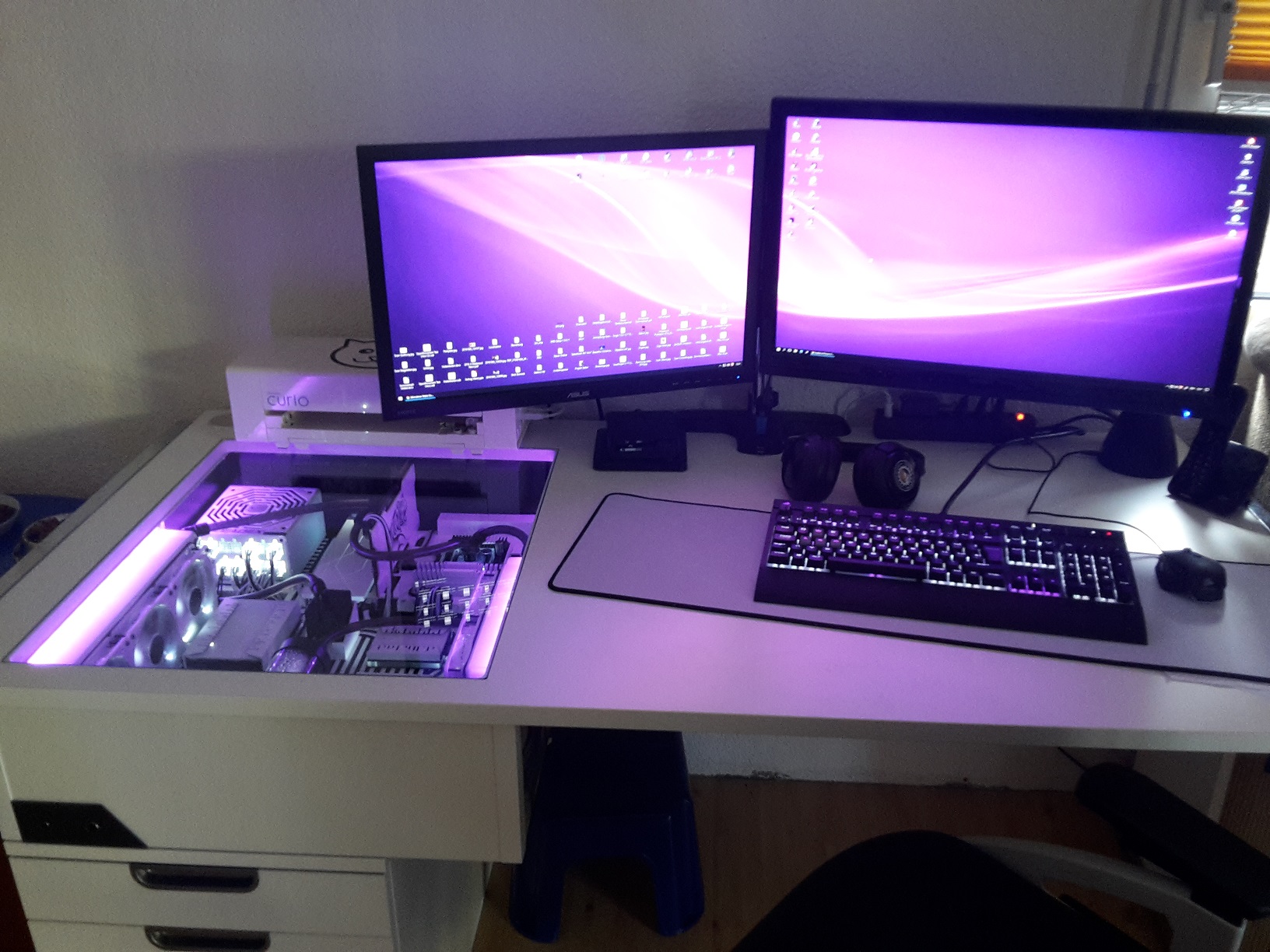

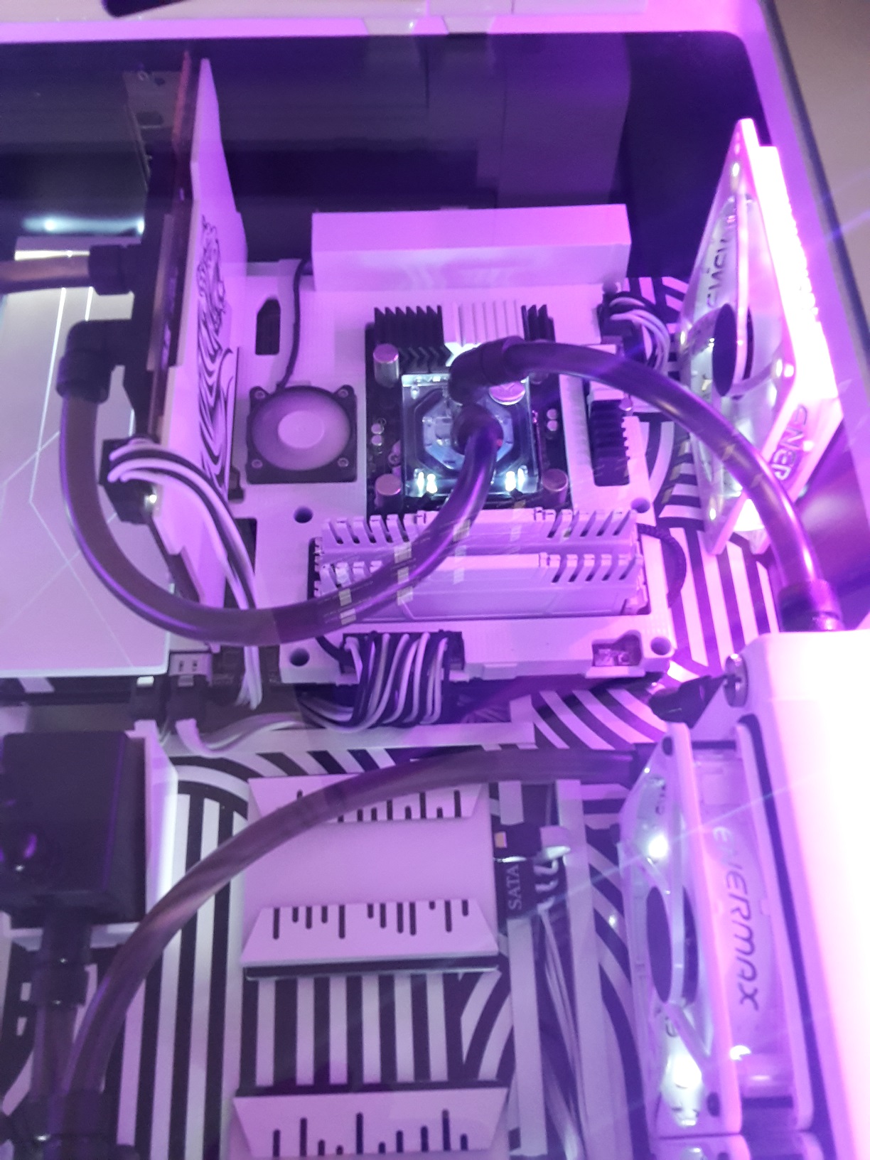

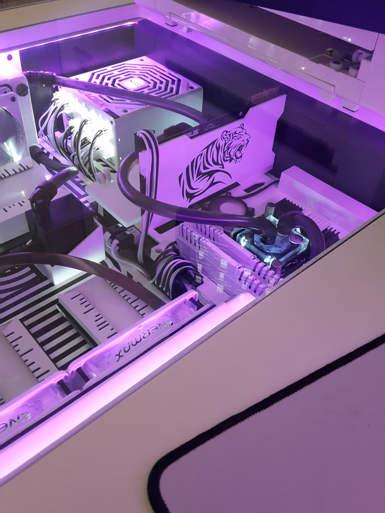

    Hatte schon lange Bock auf einen im Schreibtisch integrierten PC mit Custom Wasserkühlung.
    Leider hat keiner von den vorgefertigten Tischen meinen Bedürfnissen entsprochen. Weder preislich, optisch noch vom Praxisgebrauch her.
    Zu hoch, keine Beinfreiheit, Monitore lassen sich nicht befestigen ect. ect.
    So habe ich mir halt einen passenden Tisch auf Ricardo gekauft und selber angefangen zu planen und bauen.
    Das ist dabei herausgekommen.
    Habe wegen Zeitmangel und weil ich eher chaotisch arbeite, keinen Worklog gemacht und stelle euch hier darum das mehr oder weniger fertige Produkt vor.
    Sind noch ein paar Details wie Abdeckung der Power/Resetknöpfen, Lüfterstaubgittergitter und ein wenig tweaking an der Beleuchtung zu machen, aber sonst bin ich fertig soweit.
    Und eigentlich ganz zufrieden.
    Gestern habe ich noch die 6mm Glasplatte vom Glaser bekommen und die passt wie angegossen.
    Hörte den PC gar nicht mehr, und so konnte ich Pumpe und Lüfter sogar noch ein wenig raufregeln.
    HW ist nicht die neuste, aber wird dann bald mal Stück um Stück ersetzt.
    Wenn ihr Fragen oder Anregungen habt, bitte schiesst los :D
