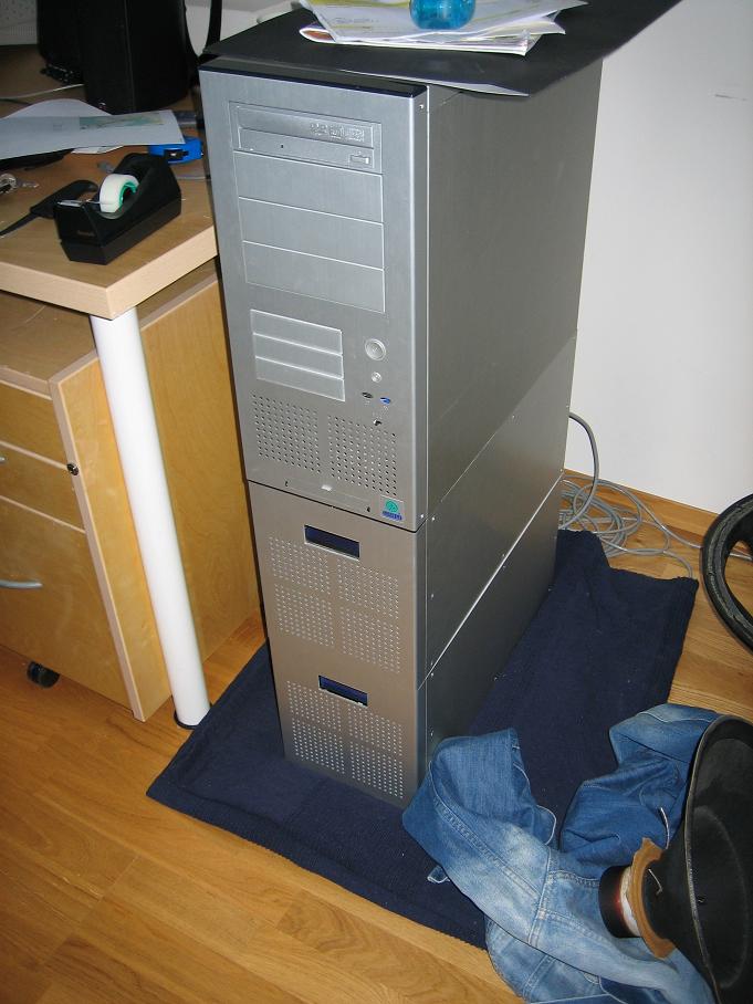

    Werde jetzt mal den Pressi unter der Wakü ein bisschen Quälen, die Kokü darf wohl die nächste Zeit nur rumstehen :kotz

    Die Kühlung hat wohl doch ein kleines Leck. Die Temps wurden immer schlechter im Verlaufe des Tages :schimpf
    Ich habe bei 12° CPU Temp den Dualprime Test abgebrochen, da ich nicht meine CPU grillen möchte :(
    Um dies zu überprüfen brauche ich jetzt einen K-Typ Thermometer! Ich hoffe, dass Conrad schnell liefert ;)
    Falls das Ding neu entleert werden, auf Lecks untersucht und neu befüllt werden muss, wird es erstens lange dauern und zweitens eine ordentliche Menge Geld kosten! Aber das zahlt dann zum Glück die Transportversicherung ;)

    Habe den Anpressdruck stark erhöht! Hoffe, dass das Board es verträgt...
    Fast 9 min OCCT und noch keine CPU Temp Anzeige, sieht also deutlich besser aus als vorher.
    11 min OCCT... alles sieht gut aus! Werde jetzt mal ordentlich takten ;)

    Ich habe nun auch die Ursache für die schlechte Taktung gefunden:
    CPU wird zu warm unter Last :schimpf
    Gehe dem Problem nachher mal auf die Schliche. Es wird aber ne Weile dauern, um den Evap ab zu montieren und bis auf Raumtemp erwärmen zu lassen :shure
    Hmm ich habe wohl doch ein Problem :schimpf
    Tests mit OCCT belegen, dass die CPU unter Last immer wärmer wird, es sieht so aus, als ob die Wärme nicht schnell genug abgeführt werden kann...
    Unter Idle zeigt es mir keine Temp an (da die unter 0°C ist), aber nach ca. 3 Min OCCT ging die Temp bis auf 9° mit Tendenz steigend rauf...
    Sieht entweder nach einem Leck in der Kokü oder einem schlechten Wärmeübergang zwischen Evap und CPU aus :droh
    Habs nochmal gemacht und die Temp steigt pro 10-15sek um 1°... sieht also klar nach einem schlechten Wärmeübergang aus. Bin bald zurück...
