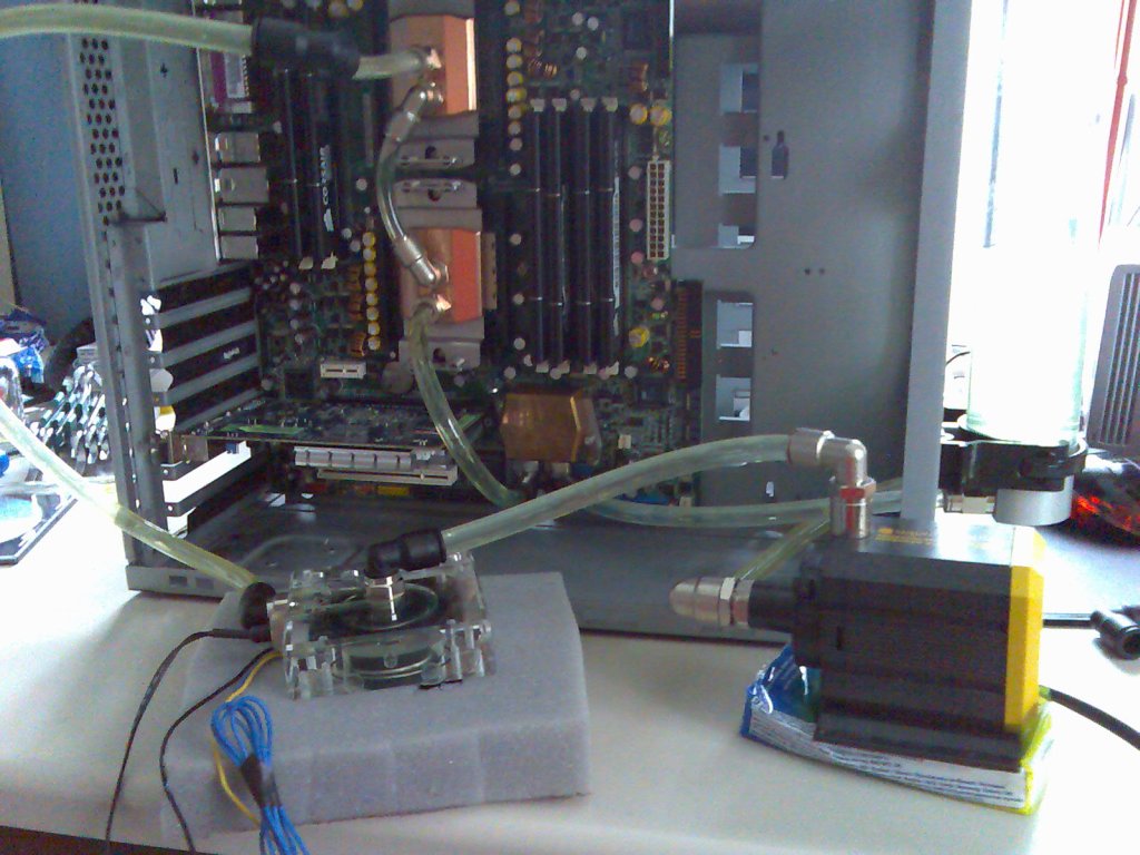

    Ich hatte mit den Innovatek Kühlern noch viel mehr Winkelstücke und dazu nen riesen Watercool Mora2 Kühler und es sprudelte nur so vor sich hin.
    Falls ich mich heut noch irgendwie dazu motivieren kann, werd ich alles auseinander bauen und die Kühler mal einzeln, dann zusammen und dann noch mit den Winkelstücken testen.
    EDIT
    Problem gefunden!
    Der eine Heatkiller hatte Verstopfungen! :gap
    Die Düsen waren quasi komplett zu, darum praktisch kein Durchfluss.
    Jetzt sprudelt die Kombo wieder wie eh und je :D

    So, hab das mal selbst probiert.
    Zwar nicht mit identischen Pumpen, aber probiert hab ichs :D
    Ergebnis:
    Durchfluss wurde subjektiv ein kleinwenig erhöht, aber immernoch meilenweit vom gewohnten Durchfluss entfernt :(
    Tjo, entweder Kühler wechseln oder doch zwei identische Laing Pumpen kombinieren.

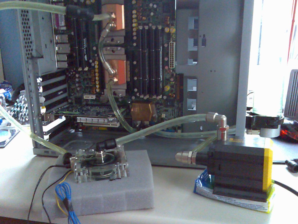

    Hier noch ein Bild von der provisorischen Test Installation
    Meine beiden Watercool Heatkiller 2.0 (Düsen-) Kühler bremsen den Durchfluss ziemlich stark ab.
    Hab leider keine Zahlen parat, aber das ordentliche Sprudeln im AGB ist jetzt einem flauen Gurgeln gewichen.
    Hatte früher zwei Innovatek Irgendwas Kühler im Einsatz und da war der Durchfluss visuell massiv höher.
    Als Pumpe setze ich eine Laing DDC Pumpe ein.
    Der dritte Kühler im Kreislauf ist ein Watercool Chipsatz Kühler, welcher aber keinen Einfluss haben sollte, da dort grosszügige Kanäle vorhanden sind.
    Um das ganze zu Testen habe ich die Laing gegen eine Aquastream Pumpe getauscht mit dem selben Ergebnis: Durchfluss eher bescheiden.
    Da ich wieder möchte, dass es im AGB ordentlich sprudelt überlege ich mir, eine zweite Laing anzuschaffen und dann beide mittels Dual DDC-Case seriell zu betreiben.
    Drum die Frage:
    Hat das schon jemand gemacht? Wird der Druck im System wirklich erhöht? Macht das überhaupt Sinn?
