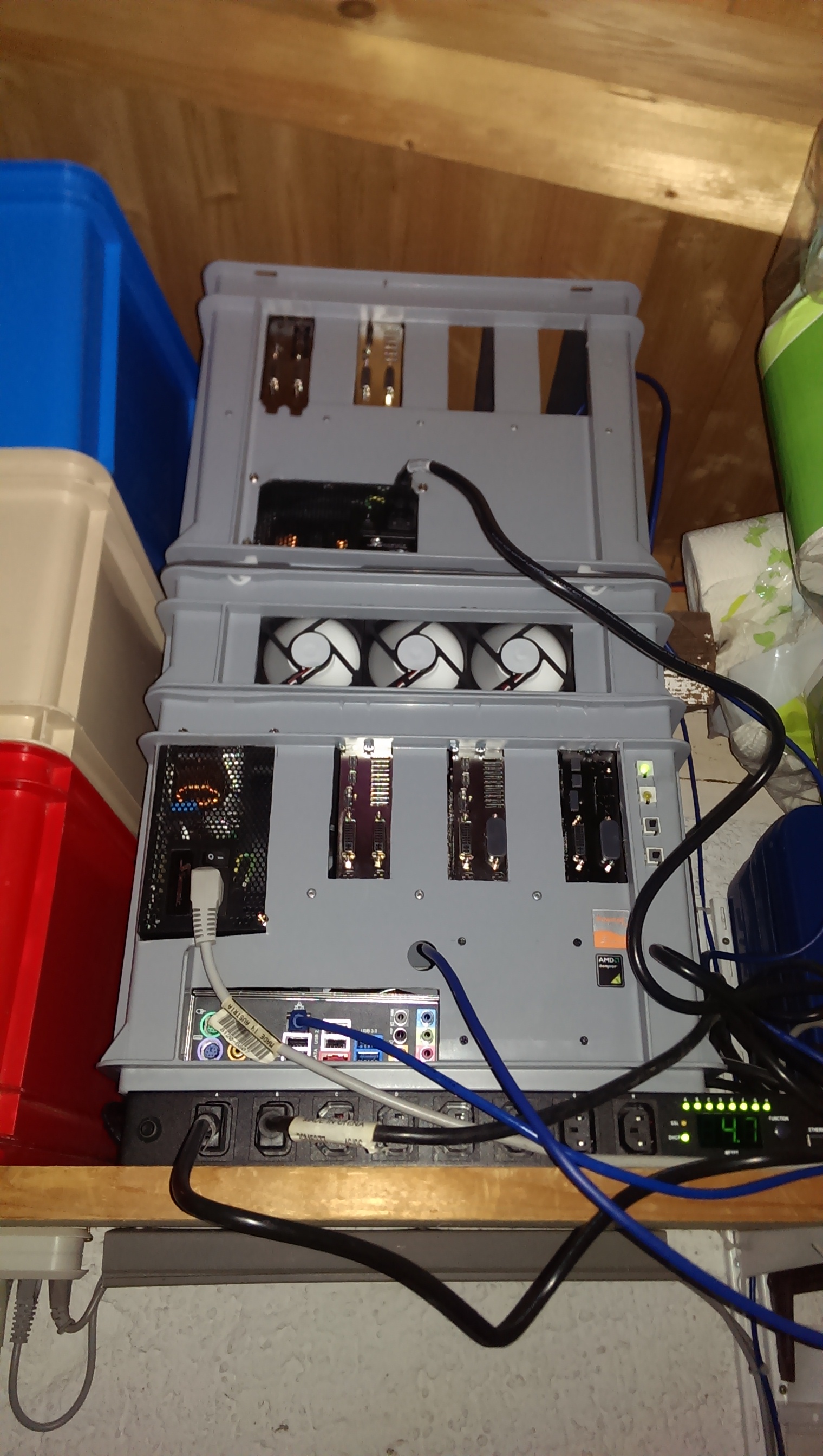

    Das sind Utz-Stapelkisten (Rako), die gibts im Migros-Hobby, Obi oder an vielen anderen Orten. Ich habe veschiedene im Einsatz, alles in der Grösse 400x300, jedoch unterschiedlicher Höhe:
    270 & 320 für die Komponenten
    120 für die drei 80mm Lüfter, die die warme Luft wegsaugen
    Die kalte Luft wird auf der rechten Seite von 120mm Lüftern hereingeblasen.
    Mir war wichtig, dass ich die Kisten stapeln kann...
    Es gibt die Kisten auch noch kleiner oder grösser, 200x300 oder 400x600

    so, ich habe es geschafft von meinem Rig ein Foto zu machen. Das ganze steht in der unbeheizten Garage und sorgt dafür, dass der Gefrierpunkt nicht unterschritten wird ;)
    Im Moment habe ich folgende Komponenten verbaut:
    - Asrock Mobo mit Sempron 145
    - 8GB RAM, 32GB SSD
    - 2x Seasonic 860W Platin PSU
    - PCIe 1x via USB3 Kabel nach 4x 1x PCIe (Obere Kiste)
    - 2x Radeon HD 6950
    - 2x Radeon HD 7950
    - 1x Radeon R9 270X
    - 1-2x Radeon R9 270X (bestellt, vielleicht wider storniert...)
    - 1x Radeon R9 290 (bestellt)
    Im Moment warte ich, bis alle GPUs da sind und verbaut werden, dann werde ich anfangen zu Optimieren...
    Ja genau, ich habe meine bisher drei Karten alle über Riser-Kabel angeschlossen. Das ganze habe ich in eine Rako-Kiste gebaut... Wenn alles klappt kann ich die Kisten sogar stapeln ;)
    Bilder und Bericht folgen..
