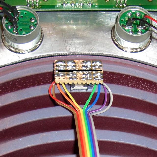

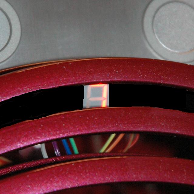

@brainscan: kanns sein, dass du die masse auf der 7-segment anzeige garnicht richtig verbunden ist
sieht auf dem pic jedenfalls so aus
ich seh da alles in SFR
für das flachkabel würd ich schwarzen spiralschlauch (kann ich dir bringen) empfehlen damit man das nicht mehr so sieht
danke
ich würde irgendwie die lamelle bei der 7segment anzeige nach hinten mit schwarzem karton auskleiden, damit man die platine nicht sieht

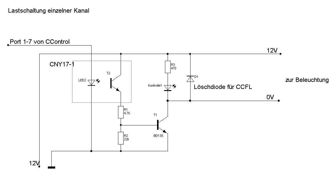

jo kommt hin laut datasheet ist der maximum spannungsabfall Vce 0,5V
blöde randfrage: hast du die status LEDs an den Kanalausgänge drangelassen ?
hier noch die schaltung:
nene die schaltung wird per 12V ab NT über nen Leistungstransistor betrieben... also fällt da nur spannung über die PN Übergänge am Transistor ab...was in meinem augen ansich problemlos vernachlässigbar sein sollte
naja dümmstenfalls könnte man doch noch n relais zwischenschalten (löschdioden nicht vergessen !) wobei ich mir die sache doch nochma vorher anschauen möchte@edit: die 11,75 klingen in meinen ohren tiptop....sollte wirklich kein problem sein. ev. anderen inverter versuchen ? kannst du die eingangsspannung am inverter mal messen wenn die CCFL dran ist ?

öhm miss mal die eff. spannung die nach meiner schaltung am ausgang rauskommt (sollte irgendwo um die 11V rum sein).... kann mir nicht vorstellen, dases da probleme geben sollte
