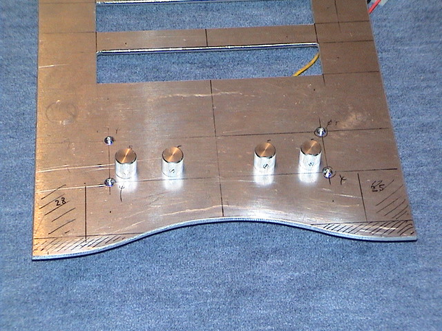

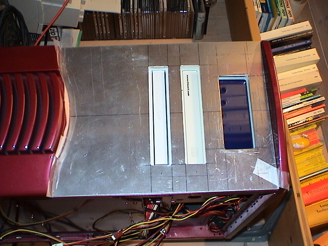

    Ich weiss nicht wo ich die Taster hintun soll. Es ist ein grösserer Power-Knopf und 2 x 2 kleinere Taster für das Andere. Alles Edelstahl-Taster. Alle fünf Taster unterhalb der Lüftersteuerung zu platzieren, sähe etwas überfüllt aus. Ich dachte nur den Powerknopf dort zu installieren und die anderen links und rechts im unteren, roten Teil der Front ...

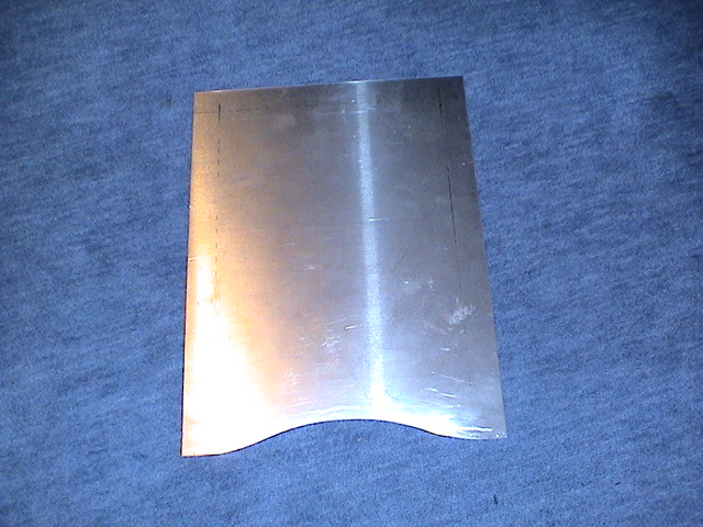

    Habe diese Woche Aluplatten bestellt für die Front. Snipa war so lieb in den metall-laden zu latschen und hat mir die Stücke gleich noch auf Mass zugesägt :) Es handelt sich um 3 mm starke Platten. Heute begann ich gleich mit der weiteren Verarbeitung; die Rundung unten habe ich eben fertiggestellt.
    Um die Rundung der Front unten überhaupt erfassen zu können, nahm ich ein Stück Karton, schnitt es rechteckig zu, legte ihn auf die Front und zeichnete mit einem Stift der Kontur nach auf die Pappe. Danach schnitt ich dem Strich entlang aus. Zur Kontrolle, ob mein Geschnetzel stimmt, legte ich den Karton nochmals auf die Front. Danach legte ich den Karton auf die Aluplatte und fuhr eine weiteres Mal mit dem Stift entlang. Nun hatte ich die Rundung in Form eines Striches auf der Aluplatte und konnte mit der Stichsäge ansetzen. Schlussendlich 4 x Kontrolle und hier und dort nachschleifen/-fräsen. Somit wäre der schwierigste Part geschafft. Nun kommen die zwei Auschnitte für CDROMs, Löcher für die Lüftersteuerung, Auschnitt für's LCD und natürlich Löcher für die Taster etc.
    Ob ich die Platte auf die Front klebe oder schraube, steht noch in den Sternen. Ohne Schrauben am Rand finde ich eigentlich besser ...
