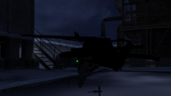

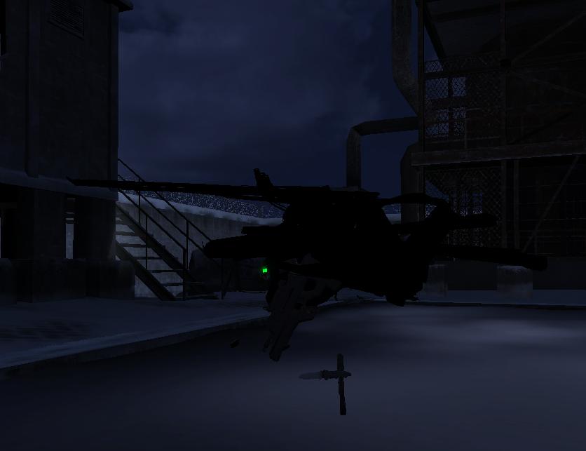

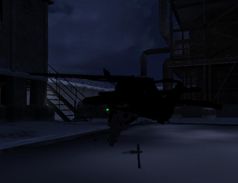

    Hab im Support-Forum gesehen, dass man eine neue Verknüpfung zu SplinterCell4.exe machen muss und danach noch -ll anhängen muss. Jetzt läuft es, aber ich komme nicht mehr in die Soundoptionen. Manche Grafikeinstellungen sind auch grau.
