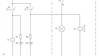

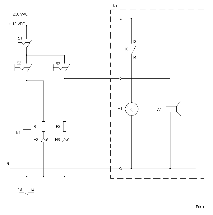

ZitatOriginal von melloman
bin mir nicht sicher, aber gehst du in deiner schaltung nicht mit dem Minus der sirene auf das N der 230V Leitung ? Das klappt doch ned, muss doch wieder auf das Minus der 12V !? D.h. ich bräucht 4 Leitungen...2 für 12V und 2 für 230V...
Jepp, klar, sorry!
Dein Relais ginge auch. Ist halt ein Wechsler und kein Schliesser.

Die Schaltung findest du im Anhang. Ich löse die Logik mit 12 VDC. Du musst 3 Kabel in den anderen Raum ziehen.
Relais K1:
Phoenix 2966906 PLC-RSC- 12DC/21
btw: Netzteil. Conrad hat auch solche, die man eher in industriellen Anwendungen einsetzt. Am besten du nimmst eines, das man auf eine Hutschiene pappen kann, zusammen mit dem Relais.
Schalter findest du im Conrad oder im Distrelec. PC4All hat die extra large Kippschalter mit Schutzkappe
