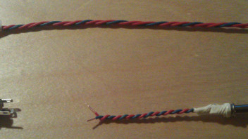

Nach dem Frühlingsputz aufgetuauchtes
Der UBEC hat's geschafft, gestern tatsächlich noch angekommen
Heute hatte ich zwischen Frühlingsputz noch etwas Zeit zum Löten gefunden.

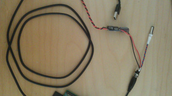

UBEC und HD hängen nun am 12V DC in, der USB Hub am UBEC. Ich wollte eigentlich aus Platzgründen auf das Micro USB Kabel fürs Raspberry verzichten und die Stromversorgung via GPIO zu lösen. Da dazu aber eine gleichmässige Spannung sichergestellt werden muss (was ich ja nicht mit sicherheit kann, denn am Hub hängen ja auch noch die Platte und evtl. externe Geräte, von denen ich den Einfluss auf die Spannung nicht wirklich kenne.
Drum habe ich die Platzprobleme so gelöst, dass ich das Micro USB Kabel geschält habe und direkt an den Hub gelötet habe. Im Funktionstest hats jedenfalls gut geklappt.Jetzt fehlt nur noch das Case

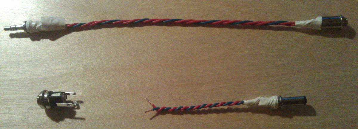

Strom- und Audio Verlängerungen:
Der Spannungswandler ist immer noch nicht da
Ich hoffe der kommt noch diese Woche...
Trotzdem hab ich mal mit dem Löten begonnen. Die Strombuchse werde ich dann erst mit dem SpaWa zusammen verlöten. -

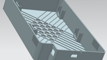

Das Case ist 240x144x42 mm (lxbxh) und der Deckel 240x144x19 mm -

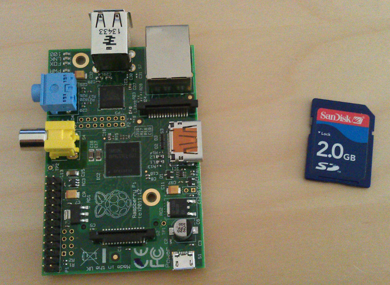

Bisher hatte ich alle Daten, Filme, etc. auf meinem PC, musste den also auch laufen lassen, wenn ich auf dem Beamer oder im Bett noch nen Film gucken wollte. Die Bequemlichkeit wollte ich nun mit etwas reduziertem Stromverbrauch kombinieren, also war die Lösung ein NAS/MediaCenter mit einem RasPi.Das Material:

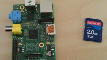

- 1 alte SD-Karte von der Fotokamera hatte ich noch rumliegen
- 1 Raspberry Pi, Tyb B (gibts für 50 schtutz beim digitec, cool

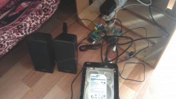

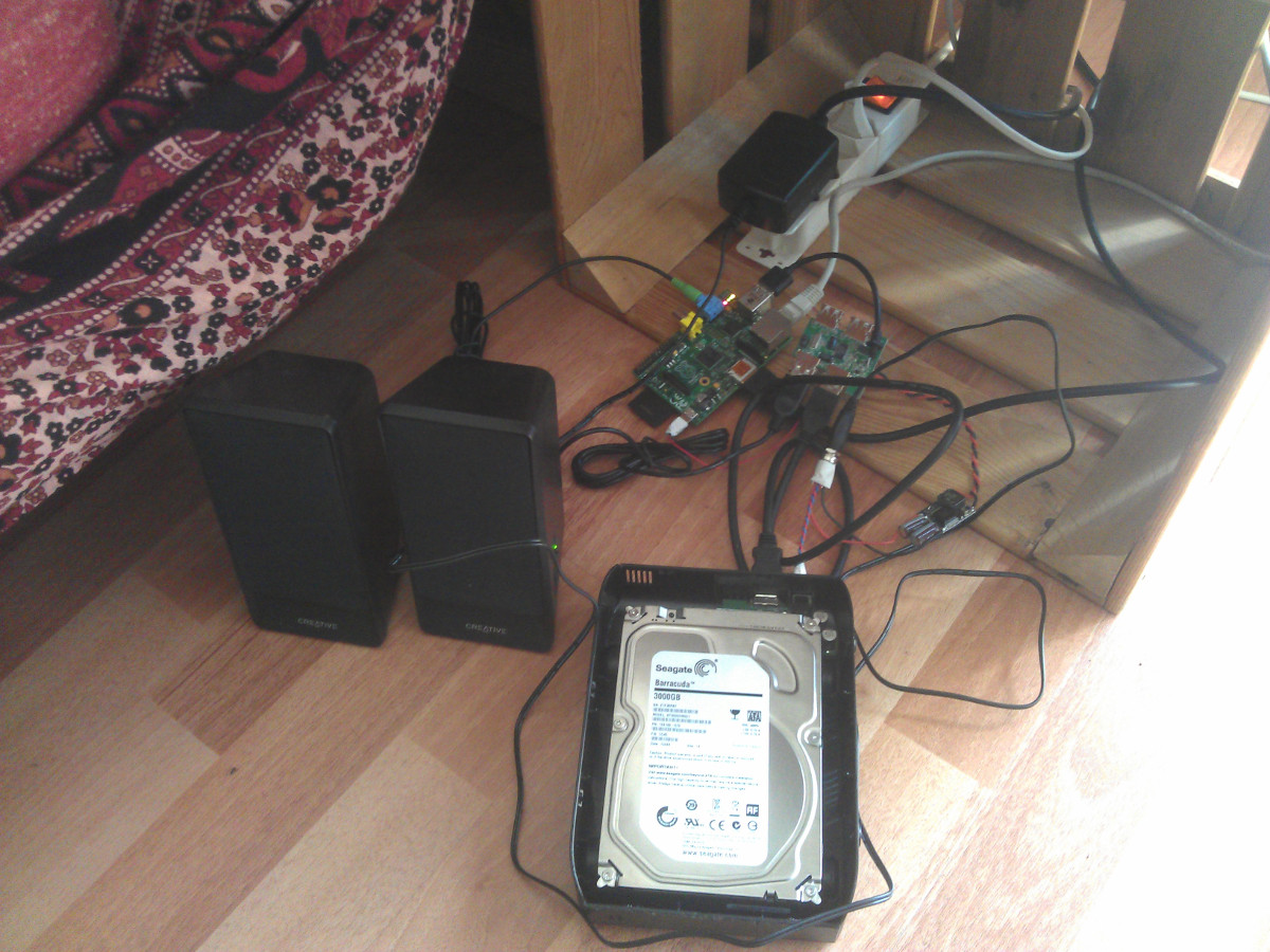

OpenELEC war dann meine Wahl. Ebenfalls Debian basiert, aber wesentlich abgespeckter. Nur die nötigen Packages sind dabei, daher ist das System knappe 100mb gross. Kehrseite ist, dass es weniger konfigurierbar ist: man ist auf Addons über den XBMC-App manager beschränkt. SMB ist aber out of the box dabei, daher wirds das für die NAS zwecke auch tun.Zuerst musste das zeug natürlich ausprobiert werden: Alles zusammengesteckt, Raspberry mit dem Handyladegerät an den Strom gehängt, Beamer eingeschaltet und gestaunt. Es dauert zwar ein wenig, bis das gerät XBMC gestartet hat (ca 30sec, der Kernel selber ist nach rund 3sec bereit und über ssh erreichbar), aber selbst 1080p Filme sind kein problem für das Gerät.

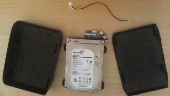

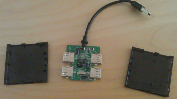

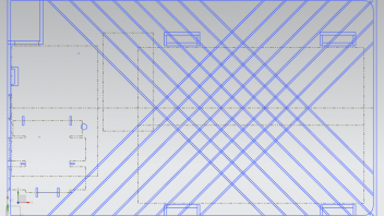

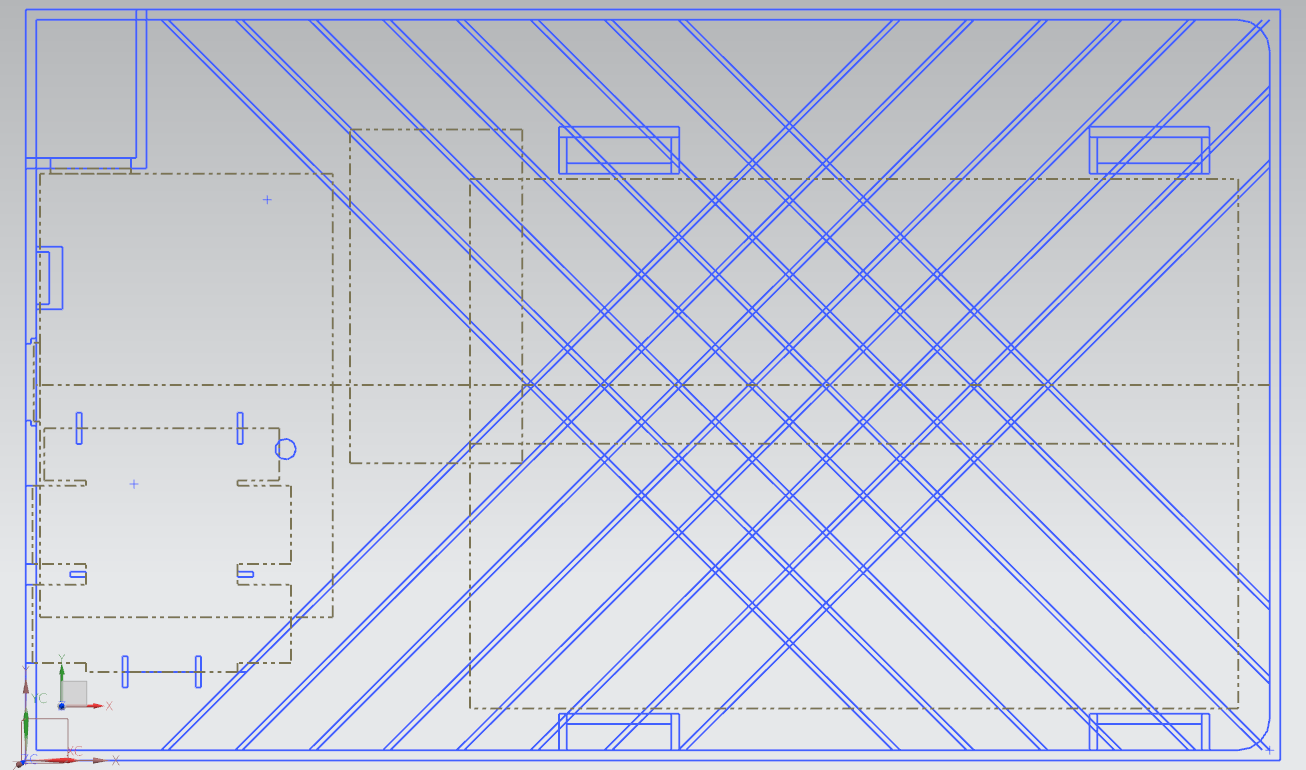

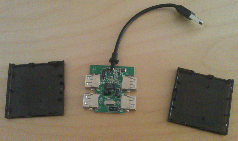

Festplatte und USB Hub seziert und ausgemessen und im CAD ein gehäuse für alle drei Komponenten entworfen (Die gepunkteten Linien repräsentieren die HD, den HUB und das PI).
Bei der Festplatte hat sich herausgestellt, warum sie so günstig war: Sie bezieht die 12V direkt vom Netzteil, die 5V aber vom USB anschluss. Einerseits ist das Raspberry nicht dafür ausgelegt, USB powered geräte anzuschliessen (wobei es im ersten test eigentlich funktioniert hat), andererseits will ich nicht nur nur ein gerät haben, sondern auch nur ein Netzteil.

Diesen werde ich zwischen das Netzteil und die Festplatte schalten und die 5V auf den USB-Hub bringen (dabei natürlich den +5V Anschluss vom Hub zum Pi kappen).
So bleibt die Möglichkeit, ein MicroUSB Kabel für die Stromversorgung vom PI mit rein zu quetschen, oder aber das PI über die GPIO Pins zu versorgen. Da muss ich mich allerdings noch schlau machen, ob/wie das geht.Weil das PI die Anschlüsse auf alle Seiten verstreut hat, musste ich mich entscheiden, wie das Gerät im Gehäuse platziert werden soll. Ich habe mich schliesslich dafür entschieden, das PI im Deckel so zu montieren, dass der HDMI und der Ethernet Port direkt verwendbar sind. Somit muss ich nur den Audio verlängern. Der Runde Anschluss, der im Case bereits vorgesehen ist, ist der für die Strombuchse, ne Jack-buchse habe ich noch nicht, darum auch noch kein Loch dafür vorgesehen.

Eigentlich ist das Projekt schon fast fertig. Was noch nicht klar / gemacht ist:- Design fürs Gehäuse fertig machen, sobald ich die Audio-Buchse und den UBEC habe (und somit deren Abmessungen)

- Meine SDCard ist nur Class2, empfohlen ist aber Class4 oder mehr - Evtl macht das noch etwas aus in der performance. (Allerdings galube ich, das wird vor allem nur auf die Startzeit auswirkungen haben.)
