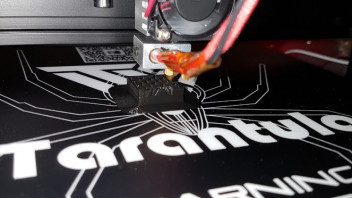

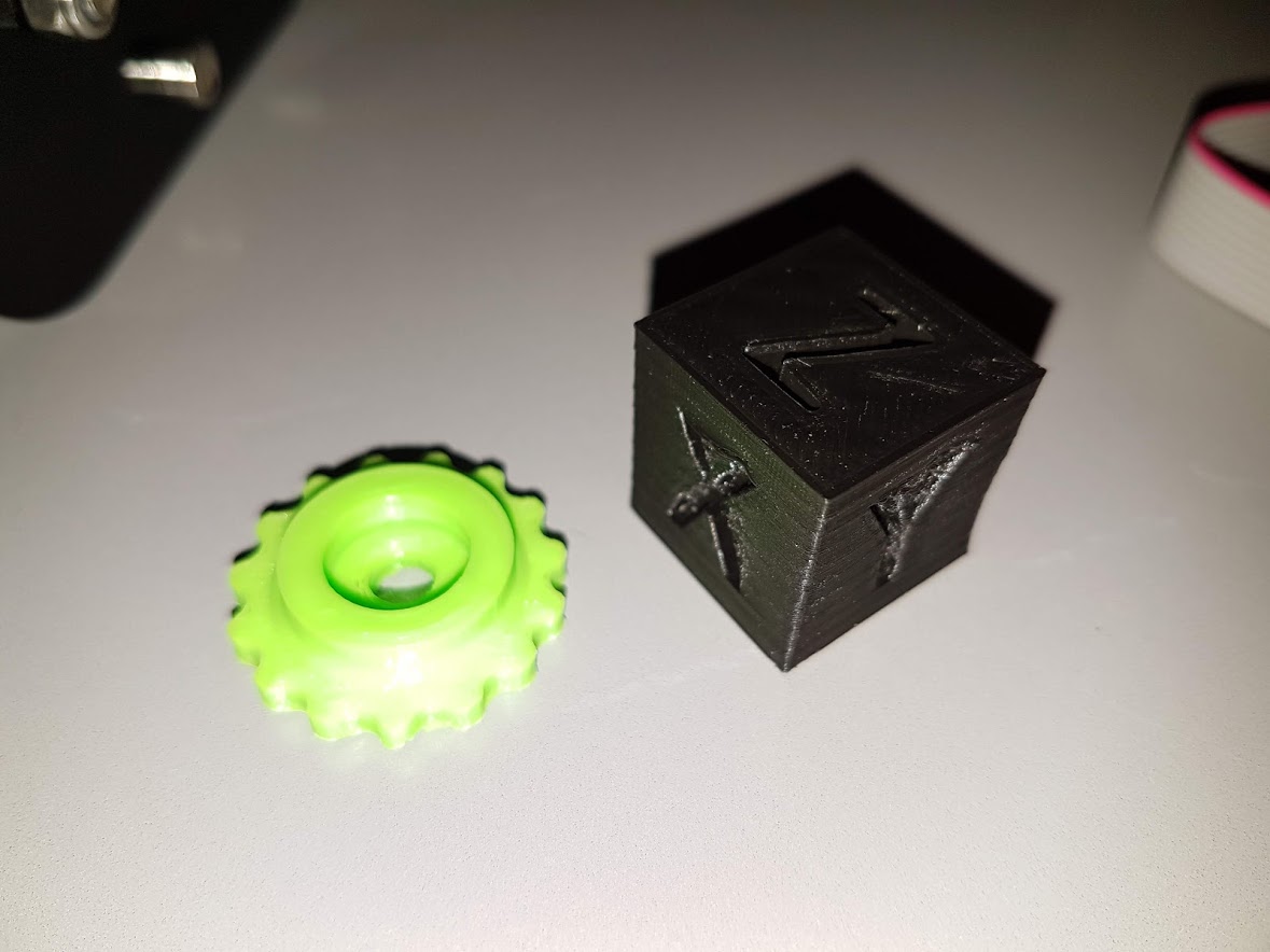

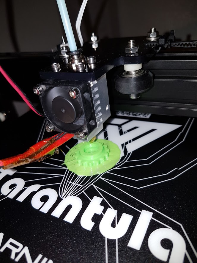

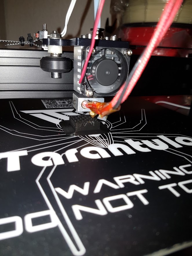

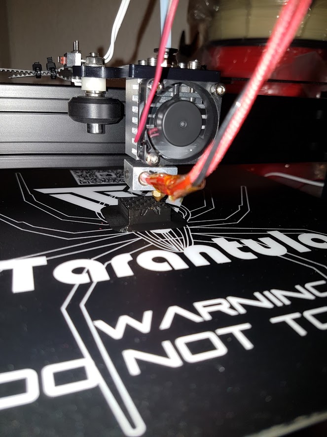

Hallo zäme

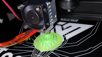

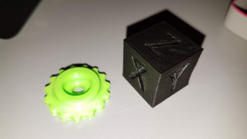

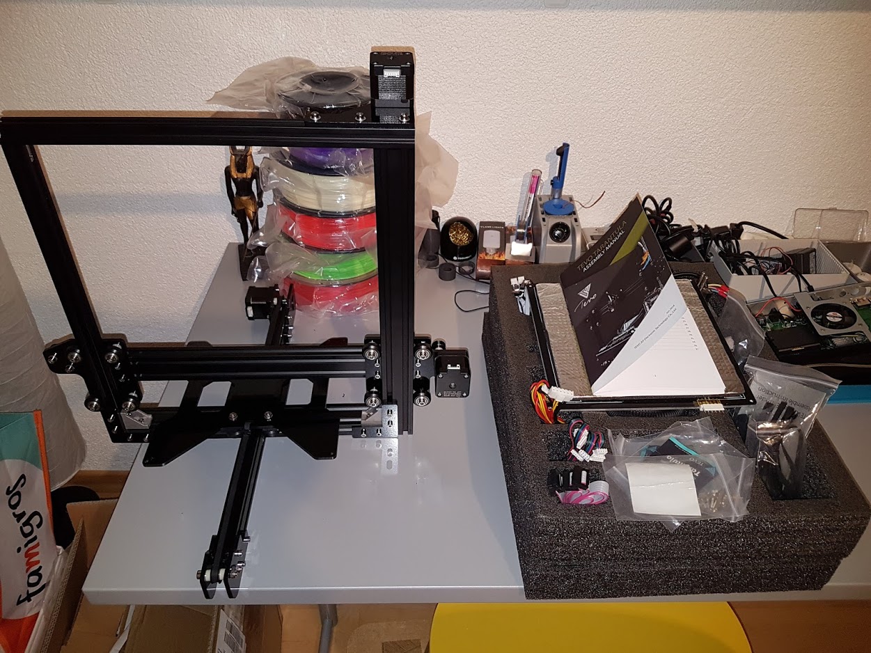

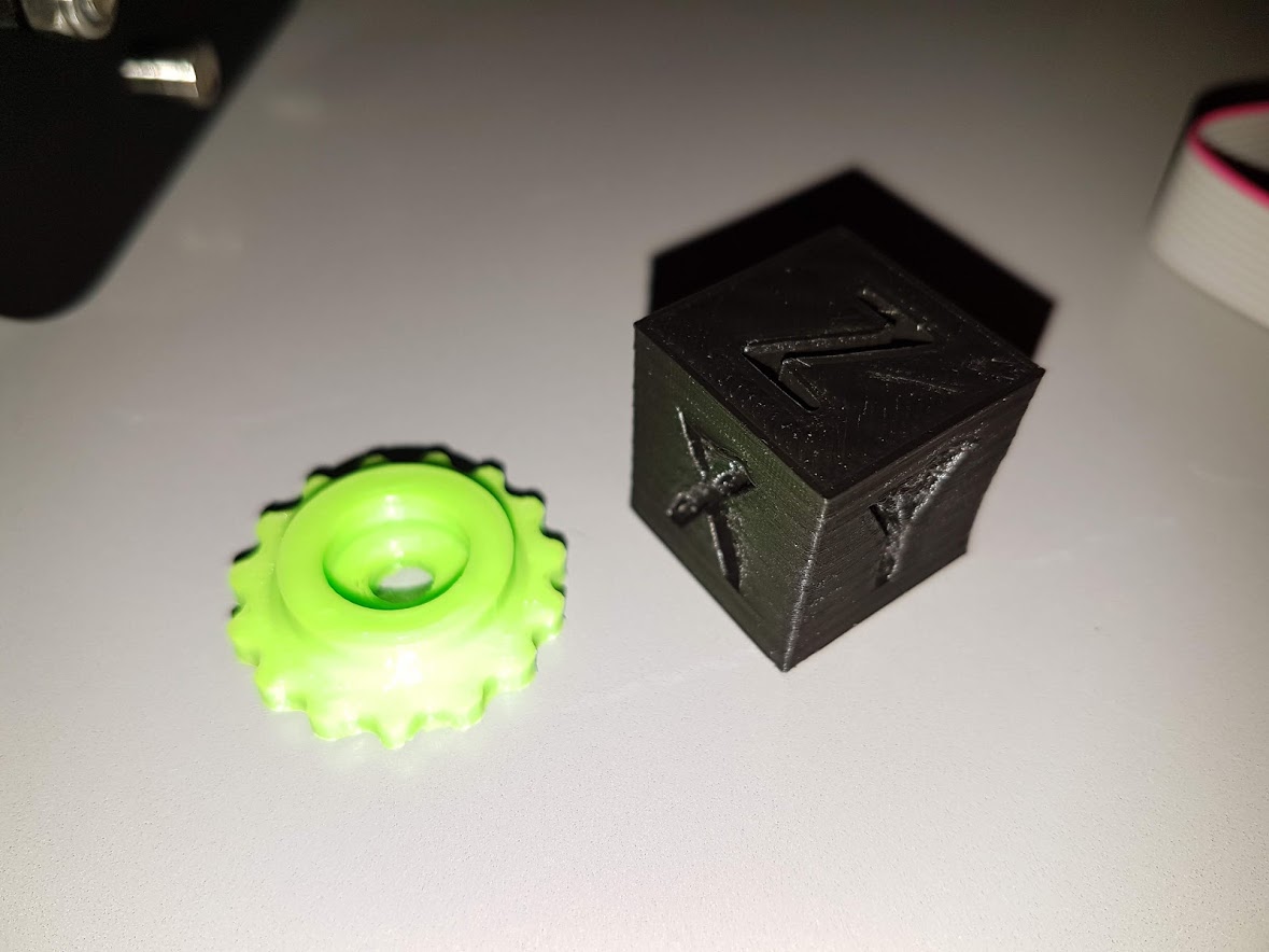

Nachdem ich den Tarantula in 3 Std. zusammengbaut habe, hab ich mal die Axis getestet und sichergestellt, dass die endstops funktionierten. Alles lief wunderbar. Dann hab ich die neueste Marlin (2.0) hochgeladen mit der optimierten Tarantula config (https://github.com/JimBrown/MarlinTarantula).
Dann hab ich das Headbed geleveled (dauerte ca. 10min) und den ersten Print losgelassen. Ich war echt erstaunt wie gut das Resultat rauskam.
Also Preis/Leistung absolut gerechtfertigt

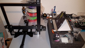

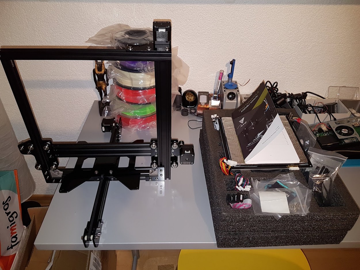

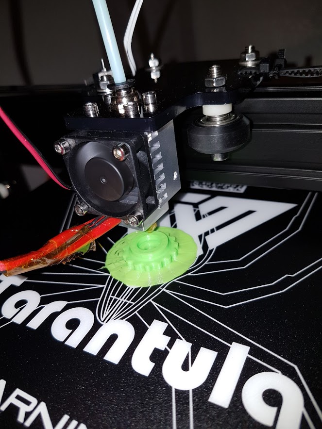

Ist jetzt fast 3 Jahre her seit dem letzten Post hier. Ich habe mir einen TEVO Tarantula für 190$ bei Gearbest bestellt und fange ihn jetzt an zusammenzubauen.
Sicherlich werde ich ein paar Upgrades printen die unerlässlich sind und könnte dann mal eine Aussage machen. -

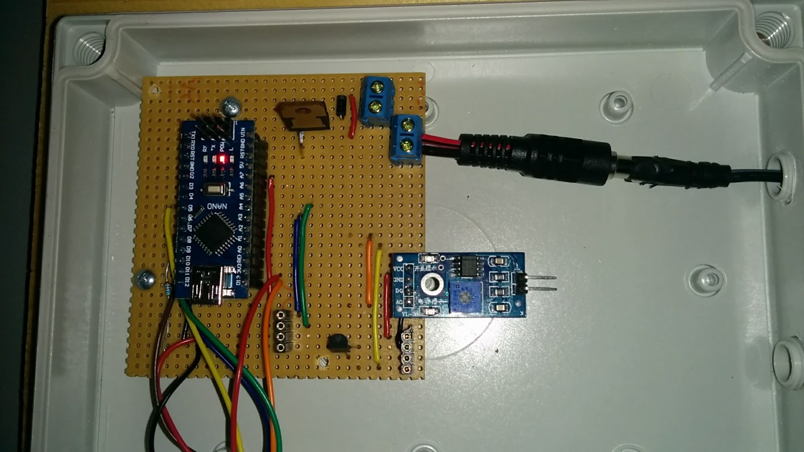

Quote

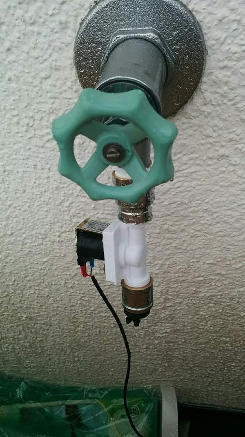

Original von Inosin

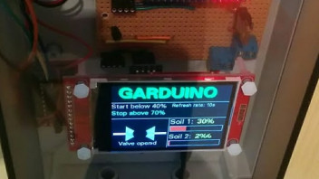

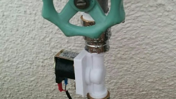

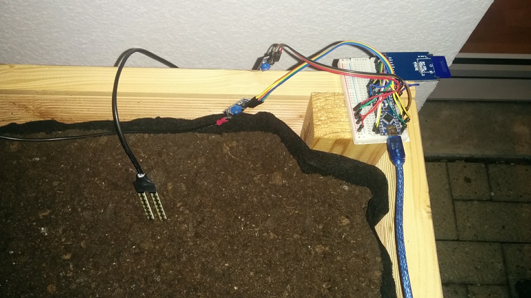

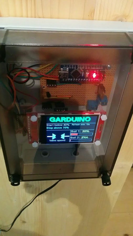

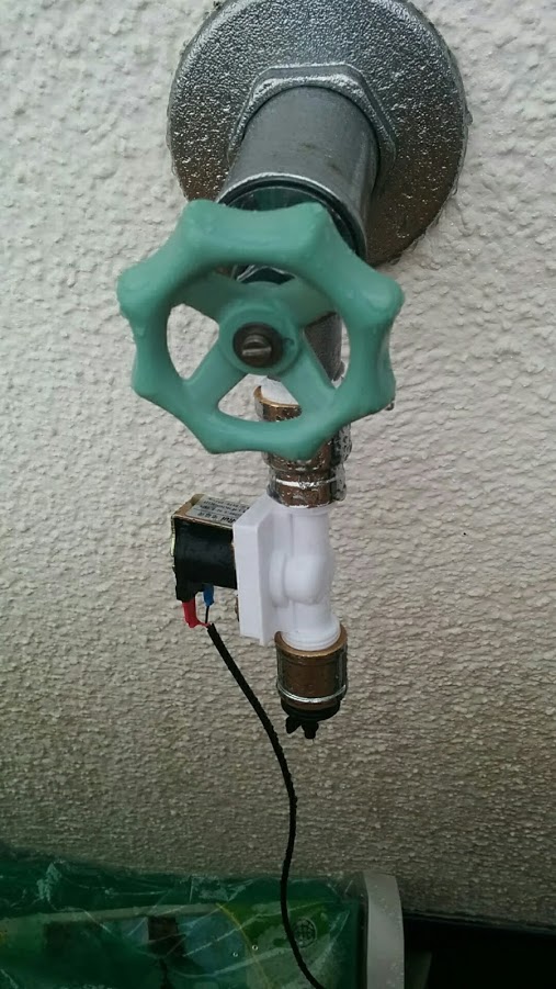

Ist das ein Magnetventil, dass mit der Ausgangsspannung vom Arduino auskommt?Falls ja, woher, wieviel?
QuoteOriginal von seng
Hoi,spannend. Woher hast du das Magnetventil? Schaltest du es über ein Relais und einem 12V Netzteil?
SengHallo zäme. Es ist ein 12V Ventil von Banggood für knapp 5 Stutz.

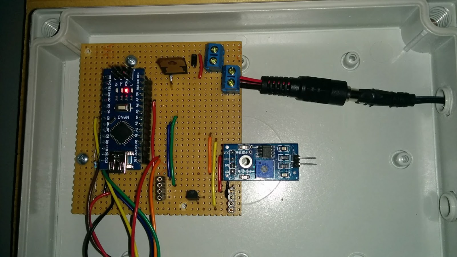

Ein 12V Netzteil speist den Arduino über den RAW Eingang. Der Digitale Pin8 schaltet ein Hochleistungstransistor (TO Bauteil auf dem Bild) mit 12V vom Netzteil für das Ventil. Eine Diode fängt die Rückspannungensspitzen ab, welche beim Schliessen des Ventils entstehen könnten (Magnet)Die Feuchtigkeitssensoren laufen mit 5V vom Arduino. Der TFT ist mit 3.3V betrieben. Da habe ich ein L78L33 und einen CD4050 Logic-Shifter, um die Datenpins ebenfalls von 5V auf 3.3V zu bringen.

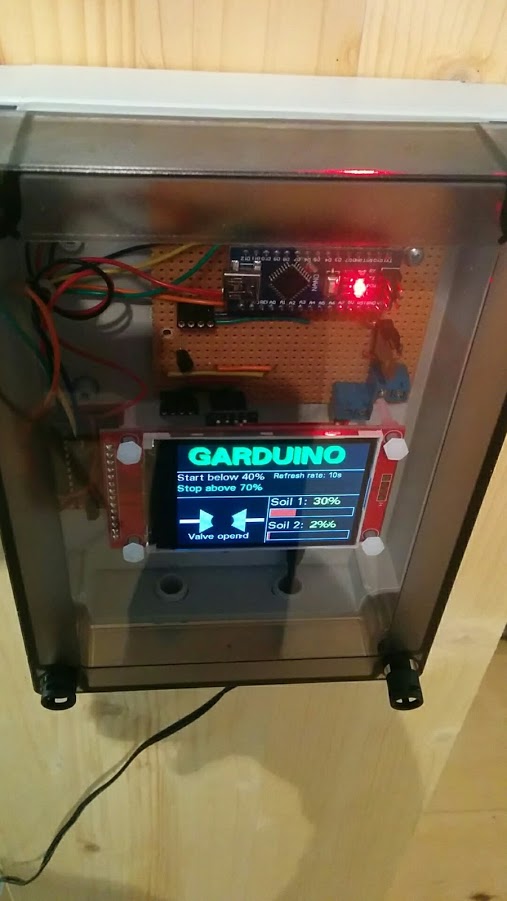

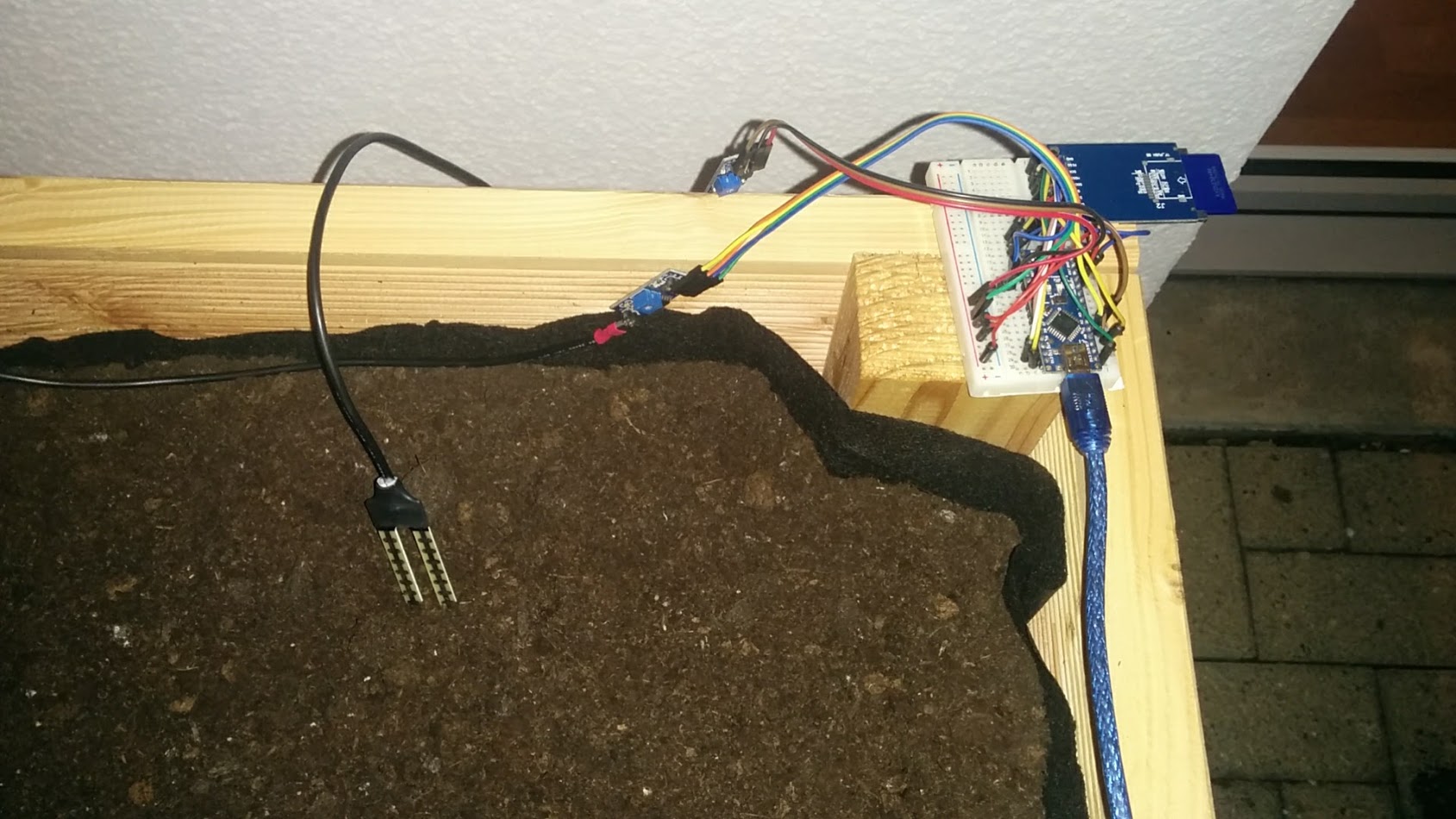

Habe mir ein Hochbeet zugelegt und die Bewässerung automatisiert. Ist noch nicht 100%ig fertig.
