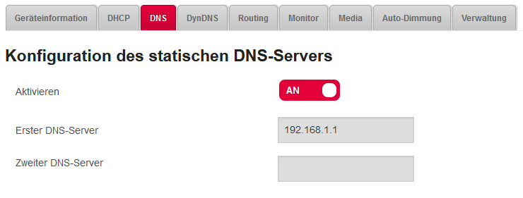

    Was passiert, wenn du oben auf "An" klickst? Geht es vielleicht dann i.S.v. deaktiviert und die Felder werden weiss?
    Da passiert grundsätzlich nichts. Da erscheint nur ein "Verboten" Icon. Damit wird sehr wahrscheinlich gemeint, dass diese Option ebenfalls ausgegraut ist, und ich nichts daran ändern kann.
    Aber ansonsten sagt die Anleitung ja was du tun solltest. Auf Expertenmodus stellen und dann folgende 2 DNS Eintragen: 1.1.1.1 1.0.0.1
    Danach Geräte neustarten.
    Befinde mich im Expertenmodus, kann aber die DNS Einträge einfach nicht ändern. Da ist alles ausgegraut, und ich verstehe selber nicht warum.

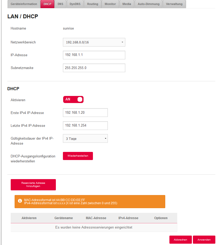

    => Wechsle mal auf die Lasche "DHCP" und mach von da einen Screenshot. Normalerweise gibt man die Settings für die Clients über den DHCP weiter. Würde dir dann aber empfehlen da mehrere einzutragen (zuerst einen öffentlichen, am schluss aber noch den 192.168.1.1
    Ja, kann ich machen.
    Und ja, beim DHCP kann ich alle Felder bearbeiten.
    Muss ich DHCP deaktivieren, damit ich die DNS-Einträge ändern kann? Das letzte Mal als ich DHCP deaktiviert habe, konnte ich quasi nichts mehr machen. War zwar mit dem Internet verbunden, aber der konnte sogut wie nichts auflösen. :angst
