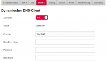

  • Beim ersten Bild die IP deiner Wahl eingeben. Dyn DNS wäre, damit du bei wechselnder IP über eine Domain auf Dienste zugreifen kannst, die du auf einem Server im lokalen Netzwerk hostest.

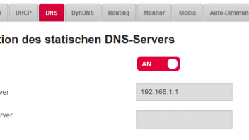

  • Was passiert, wenn du oben auf "An" klickst? Geht es vielleicht dann i.S.v. deaktiviert und die Felder werden weiss?
    Muss hier aber noch anmerken, dass es Provider-Boxen gibt, die dieses Feature ausgestellt haben. Salt Fiber bspw. macht das auch. Dann gibt es zwei Optionen:
    1) Bei jedem Gerät in den Verbindungseinstellungen manuell den gewünschten DNS eingeben.
    2) Normalen Router wie Fritzbox, Netgear o.Ä. hinter die Box anhängen und die Box in den Bridge-Modus versetzen.
    Bei der ersten Option gibts bei jedem Gerät eine andere Oberfläche zum Einstellen als Nachteil, bei der letzteren muss man allenfalls Geld in die Hand nehmen für ein neues Gerät. Zusätzlich ziehen beide Geräte dann Saft, was in einer höheren Stromrechnung resultiert.

  • Was hat den Sunrise in der Anleitung erfunden? "Dynamic Name Server"? DNS steht eigentlich für Domain Name System. :applaus

  • mcg,
    Beim ersten Bild kann ich aber nichts bearbeiten, da ist alles ausgegraut. :-/
    vermute das ist der DHCP Server mit 192.168.1.1.

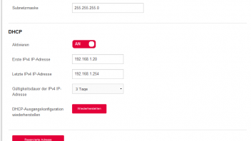

  • Ich kenne die Sunrise Box nicht... scheint dass der Router selbst als DNS fungiert - was nicht grundsätzlich sinnfrei ist wegen der Auflösung interner Hostnames. Normalerweise kann man mehrere angeben, das scheint bei der Sunrise Box "verborgen" zu sein?
    => Wechsle mal auf die Lasche "DHCP" und mach von da einen Screenshot. Normalerweise gibt man die Settings für die Clients über den DHCP weiter. Würde dir dann aber empfehlen da mehrere einzutragen (zuerst einen öffentlichen, am schluss aber noch den 192.168.1.1
    Da passiert grundsätzlich nichts. Da erscheint nur ein "Verboten" Icon. Damit wird sehr wahrscheinlich gemeint, dass diese Option ebenfalls ausgegraut ist, und ich nichts daran ändern kann.

    Befinde mich im Expertenmodus, kann aber die DNS Einträge einfach nicht ändern. Da ist alles ausgegraut, und ich verstehe selber nicht warum.
    Ja, kann ich machen.
    Und ja, beim DHCP kann ich alle Felder bearbeiten.
    Muss ich DHCP deaktivieren, damit ich die DNS-Einträge ändern kann? Das letzte Mal als ich DHCP deaktiviert habe, konnte ich quasi nichts mehr machen. War zwar mit dem Internet verbunden, aber der konnte sogut wie nichts auflösen. :angst
    Freue mich um eine rasche Antwort! ^^
  • Bitte nicht DHCP deaktivieren ;-) Ohne DHCP im Netzwerk bekommen deine Clients keine brauchbare IP Adresse mit Gateway&DNS und finden so den Weg ins Internet nicht mehr... Bin etwas irritiert dass man bei der Sunrise Box nicht mehr Eigenschaften beim DHCP einstellen kann... Eigentlich wäre da der Ort um mehrere DNS Server den Clients mitzugeben.
