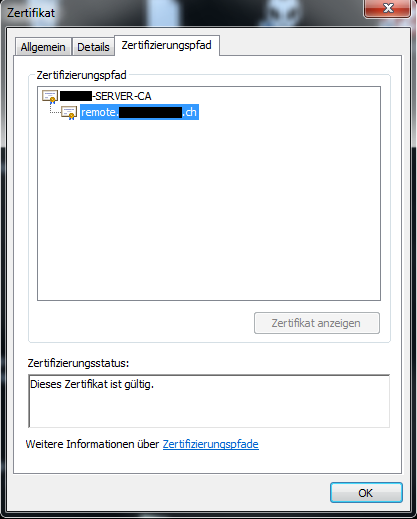

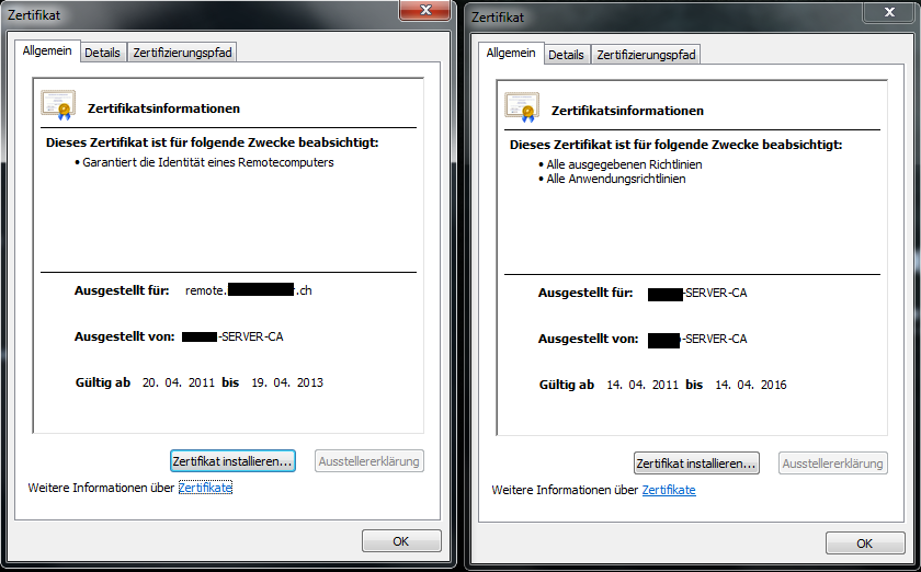

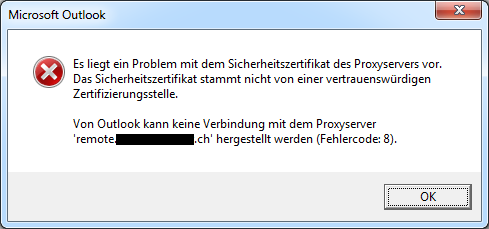

Hallo Zusammen
Ich hab grad ein sehr komisches problem.
Auf einem SBS 2011 Server läuft Exchange 2010. Bisher alles kein Problem auch von extern die Mails im outlook abzufragen.Seit neustem kommt allerdings die Fehlermeldung, dass das Zertifikat nicht von einer Vertrauensstelle stammt. Aber erst seit zimlich genau 1 Jahr?!
Da Zertifikat selber ist allerdings weiterhin gültig. Wiso ist das so?
EDIT: Ja zum beheben einfach das Zertifikat in den Vertrauenswürdigen Stammzertifikatspeicher importieren, aber die Frage bleibt weshalb dieses Problem jetzt erst nach einem Jahr auftritt und bisher einwandfrei funktioniert hat.
