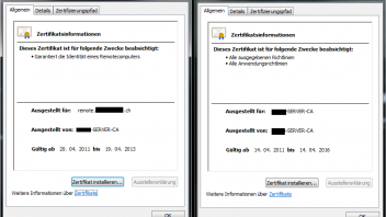

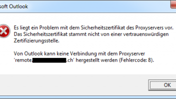

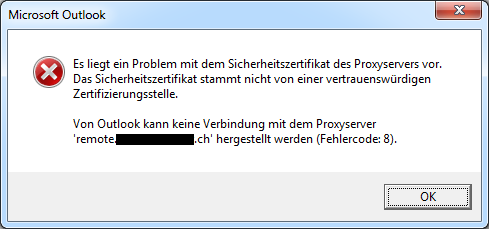

    Seit neustem kommt allerdings die Fehlermeldung, dass das Zertifikat nicht von einer Vertrauensstelle stammt. Aber erst seit zimlich genau 1 Jahr?!

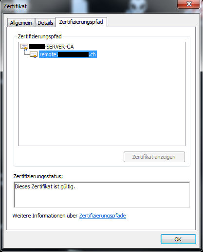

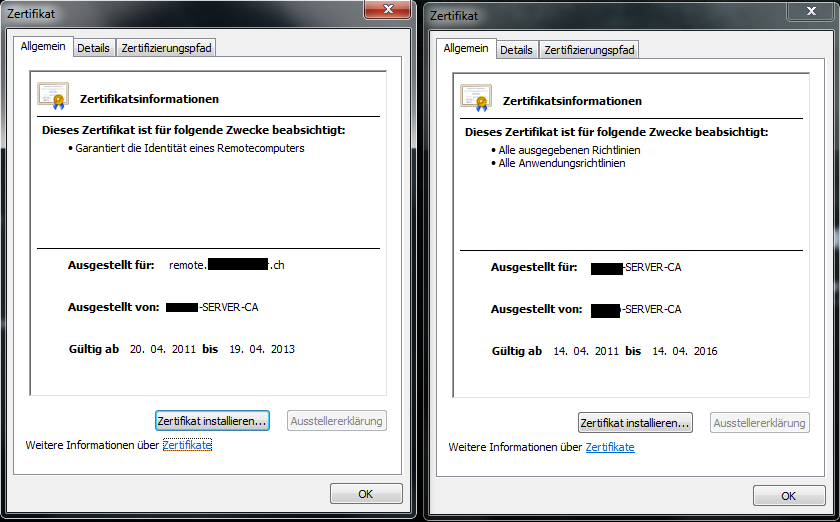

    Da Zertifikat selber ist allerdings weiterhin gültig. Wiso ist das so?
    EDIT: Ja zum beheben einfach das Zertifikat in den Vertrauenswürdigen Stammzertifikatspeicher importieren, aber die Frage bleibt weshalb dieses Problem jetzt erst nach einem Jahr auftritt und bisher einwandfrei funktioniert hat.

  • "Das Sicherheitszertifikat stammt nicht von einer vertrauenswürdigen Zertifizierungsstelle." <-- Bedeutet das die Zertifikatsstelle (CA) nicht im Stammzertifikatsspeicher ist oder das CA-Zertifikat abgelaufen ist oder 3. Möglichkeit das CA-Zertifikat wurde zurückgerufen (Das Zertifikat stammt nicht etwa von der malaysischen Digicert? :gap)
  • Hat sich erledigt. Wie gesagt muss es importiert werden. Hat aber von anfang an nicht funktioniert, ist mir nur nicht aufgefallen.
    Denn am einzigen System welches benutzt wird von Extern gibt es ein gültiges Zertifikat. Alle anderen Systeme sind nur in verbindung mit Domänen-Rechnern.
  • Intern stimmt natürlich der Name nicht mit dem Zertifikat überein. Ist ja auch logisch, denn das Zerti lautet ja auf den http://www. Name deines MSX und nicht auf den NetBIOS Name den du intern hast.
