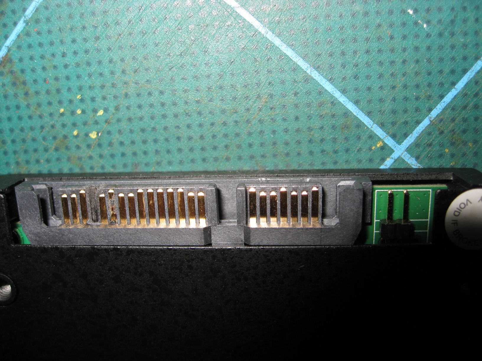

Am Stecker war er nicht, hat sich wohl gelöst und ist auf deb Boden gefallen, verwende den Stecker jetzt wieder
So wie ich das sehe sind die ersten 3 12V, dann kommt der dens Verbrutzelt hat: Masse. Auch der Angekokelte ist Masse.
Da allerdings noch 3 Weitere Pins Masse haben ist das bestimmt kein Problem.
ja...
aber frag mich nicht wo der ist

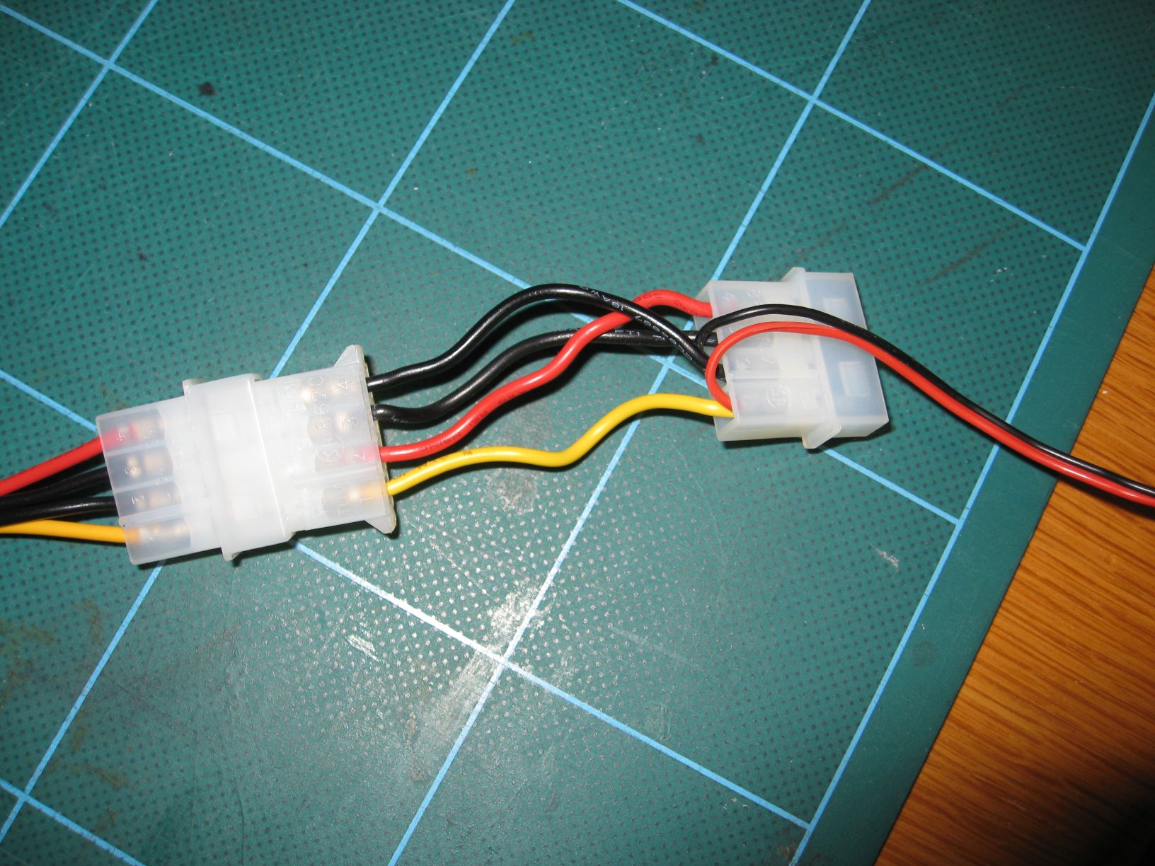

aaaaaaaaaaaaaaaaah hab fast meine SSD geschlissen weill ich sie an einem Strom-Anschluss angeschlossen habe, bei dem ich 0V mit 5V getauscht habe damit ein dort angeschlossener Lüfter langsamer wird...
Ein Kabel hats total verschmort, Hardwaremässig ist allerdings bisher nichts kabutt gegangen. Hab noch 2x 1,5TB HDDs dort dran welche ich bisher nie gesichert habe mit wichtigen Daten
Aber nichts passiert ^^
