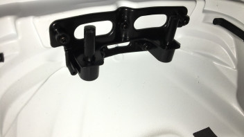

    Wenn das Licht quasi hinter "Glas" sein soll, wirst du nicht drum herum kommen eine neue Karo zu kaufen
    Yay... Danke Daydeal :rolleyes
    Ich frag die mal an ob die mir die Hülle besorgen können und noch nen Mitleidsrabatt drauflegen. Ich mein, ich hab damals vor dem Kauf mehrmals nachgefragt ob das überhaupt funktioniert...
    Was halt noch etwas irritiert: Auf dem Vorschaubild für die transparente Hülle (ist weiter oben verlinkt) sind die Scheinwerfer ebenso ausgeschnitten.
    Kanns sein, dass das eventuell so gedacht ist, dass die Scheinwerfer im Freien sind? Das wär irgendwie komisch.
    Wegen Grundierung:
    Habe hier noch folgende Spraydosen rumstehn, würden die taugen?

    Yep, war bereits alles vorlackiert und beklebt. Unter dem Kleber ist auch nichts mehr transparent, das würde man sonst sehen. Ich glaub übrigens auch nicht, dass das Grundchassis transparent ist. Das wurde wohl direkt mit weissem Plastik geformt.
    Wie gesagt, Hersteller reagiert nicht. Von Daydeal gabs bisher auch keine Antwort. Kann doch nich sein, dass ich der einzige bin mit dem Problem...

    Gehts um die interne Installation oder um das Verbauen der LED's in der "Shell"?
    Für die LED's müssen normalerweise selbstständig Öffnungen gemacht werden (kann durch Konturen sichtbar sein, muss aber nicht).
    Irgendwie beides *g*
    Die Elektrik ist kein Problem, das ist zum Glück idiotensicher.

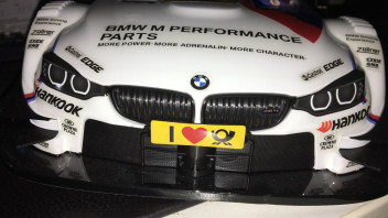

    Mir war halt nicht ganz bewusst, dass man da effektiv am Chassis rumbohren muss. Das PDF das du gelinkt hast, lag als Anleitung bei und da wird halt auch nicht erwähnt, dass man am Chassis was machen muss.
    Die Scheinwerfer in dem Kit sind vorne auch nicht geschlossen, sondern offen. Für mich wirkt das eher so, als müsste im Chassis ne transparente Stelle für die Scheinwerfer sein, was aber nicht der Fall ist.
    Hier z.B. siehts aus als wärs vorne geschlossen http://carisma-shop.com/images…t/20150622191911_7862.jpg
    Und hier sind eindeutig Öffnungen für die Scheinwerfer sichtbar
    http://carisma-shop.com/en/product_detail.php?id=724
    Merkwürdigerweise ist kein transparentes Bauteil ersichtlich, das die Scheinwerfer wieder schliessen würde.
    Ich bin davon halt ziemlich verwirrt.

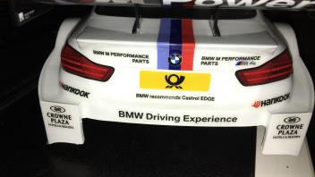

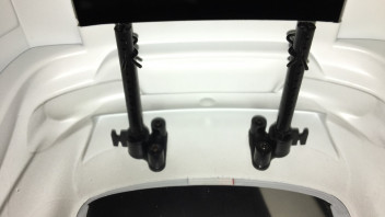

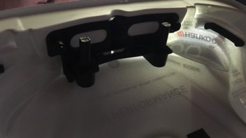

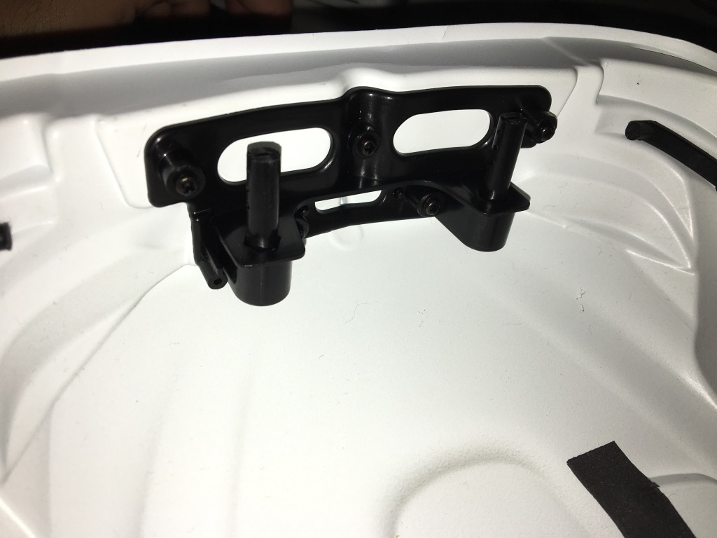

    Original von Angryhellfire
    Aber in diesem Fall poste doch mal ein paar Pics, damit wir wissen was du genau meinst, bevor du dir deine Caro oder Chassis verschnippelst =)

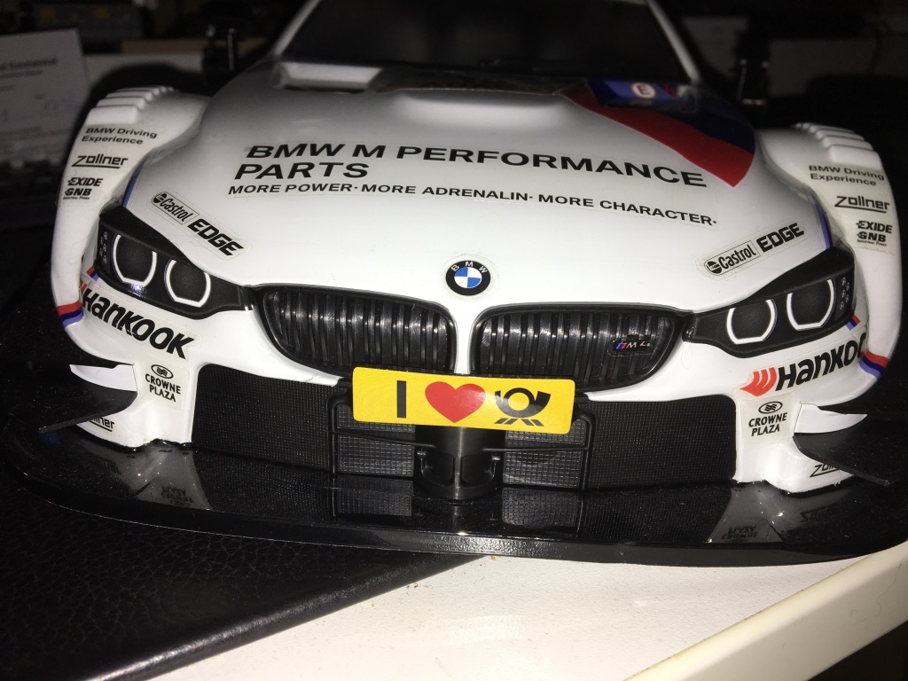

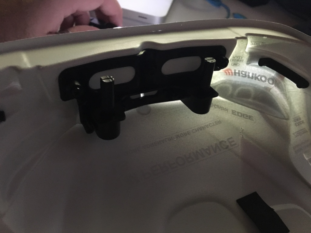

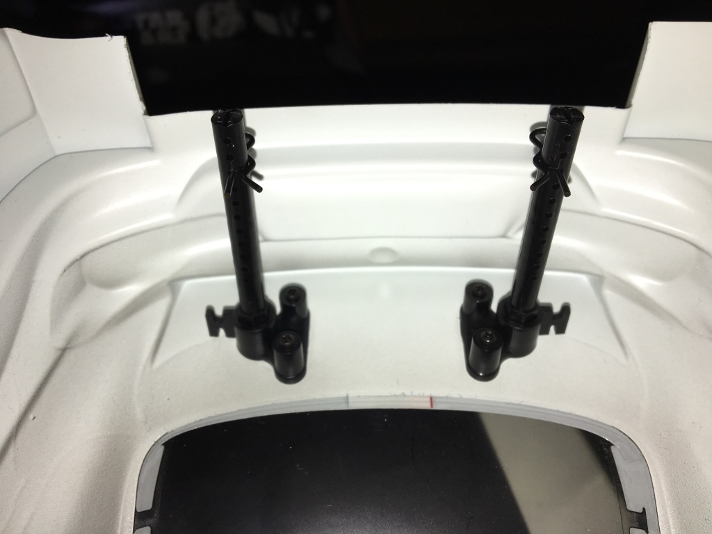

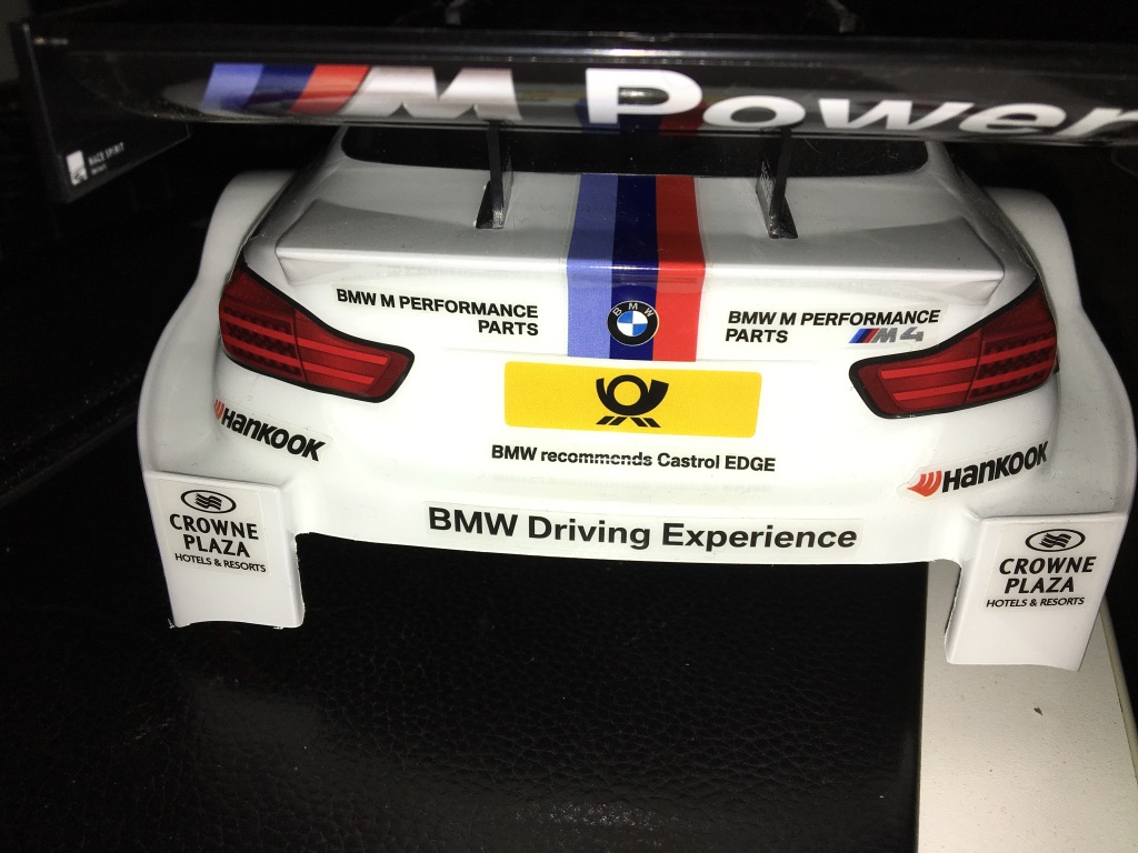

    Siehe Anhänge. Hinten sind die Konturen im innern recht gut erkennbar. In der Front hab ich sie auf einem Bild beleuchtet damit man die Position sieht.
    Und danke :)
    Vorab: Ich hab absolut keine Erfahrung in dem Gebiet, also nich wundern ;)
    Ich hab mir vor ner halben Ewigkeit bei Daydeal nen Carisma M40S DTM RTR BMW M4 mit LED-Kit geholt.
    Leider ists für mich nicht ersichtlich, wie man die LEDs einbaut. Laut Anleitung sollts ne Sollbruchstelle im Chassis haben, aber ich seh da nichts entsprechendes.
    Der Hersteller reagiert nicht auf meine Mails.
    Kennt jemand diese Kits und kann mir sagen was genau ich da tun muss? Muss ich tatsächlich mit nem Teppichmesser im Chassis rumstochern?
