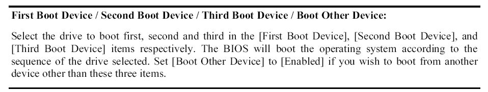

Schnell im Handbuch geschaut: Wenn man ''Boot Other Device'' auf enabled stellt, sollte er auch von anderen als den 3 angegebenen booten... hmmm, hab' ich auch aktiviert.

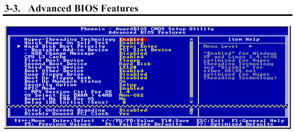

Habe eine SCSI-Maschine aufgerüstet und eine 120GB EIDE-Platte eingebaut.
Nun will weder das SCSI-CD-ROM (Plextor) noch der SCSI-Brenner (Teac CD55S) die Windows-CD booten!
Alle möglichen BIOS-Einstellungen versucht. Auch die SCSI-HD's abgehängt und die beiden CDROM's nahceinander (auch alleine) mit ID 0 gejumpert... hilft nix - der Controller meldet sie aber korrekt.
Es kommt immer eine Fehlermeldung, dass kein System drauf ist, statt dass die Frage kommt, ob man von CD booten möchte.
Woran könnte das liegen?
Unter ''Hard Disk Boot Priority'' habe ich den PCI Slot Device an 1. Stelle,
unter ''bootable Add-in Device'' habe ich den PCI Slot Device eingetragen
''1st Boot Device'' ist Floppy
''2nd Boot Device'' ist CDROM
''3rd Boot Device'' ist Hard Diskhabe aber auch schon den 1st auf CDROM gesetzt und die andern disabled.
Das BIOS des Controllers ist auf Standard (alle ID's mit scan=auto, Width=auto usw.). Die Kiste hat ja bisher auch korrekt von der SCSI-HD gebootet mit diesen Einstellungen.
Also ich schnalle nicht, warum er die CD nicht einliest...
