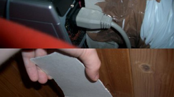

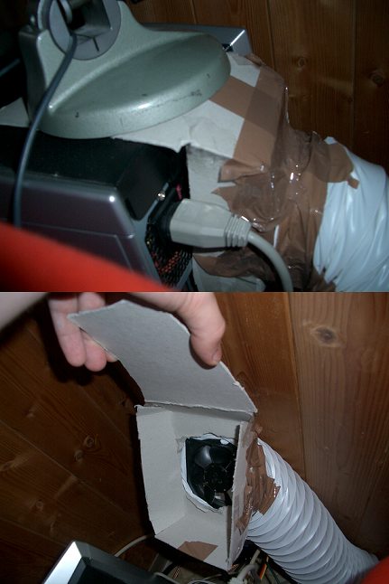

    Den Schlauch kann man direkt an das Netzteil anmachen oder wie ich ein kleines Kartongehäuse machen.
    Das Kartongehäuse (Nr3) macht man so gross, dass es alle Lüftungsschlitze am Netzteil abdeckt.
    Zum befestigen lässt man am besten eine Lasche (Nr2), so dass man die Lasche mit etwas beschweren (Nr1) kann und das ganze so hällt.
    Bevor man aber den Schlauch befestigt, muss man den Lüfter einsetzen (Windrichtung beachten!). Ein Lüfter ist nicht unbedingt nötig, ist aber vorallem bei schwächeren Netzteilen zu empfehlen.
    Den Lüfter muss man nicht ankleben, man kann ihn einfach in den Schlauch stecken, er hällt:
    Der Schlauch kann dann mit Paketklebeband angeklebt werden.
    Der Schlauch kann je nach belieben montiert werden. Ich lass ihn bei heissen Tagen aus dem Fenster hängen.
    Und schon ist das ganze Fertig.

    Einen zusätzlichen Lüfer wie auf dem angehängten Bild braucht es nicht unbedindingt
    (die karton konstruktion sieht man nicht, weil sie hinter dem pc ist)

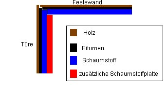

    Für die Türe habe ich mir so ein Labirinth gedacht:

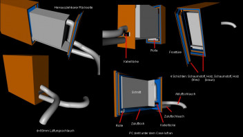

    Ich hatte mal die Idee das Gehäuse noch leiser zu machen, indem ich einfach nochmal ein Gehäuse um das jetzige gehäuse baue, da ich das jetzige Gehäuse behalten will und ich so für LANs und zum umbau des PCs keine probleme habe
    Vor etwa einem halben Jahr hatte ich weil der PC unter dem Schreibtisch stand, hitze probleme., also machte ich ein schlauch hinten ans NT ran, so dass die Luft unter dem Schreibtisch hervor kommt. Nun denke ich dass dieser Schlauch recht gut schalldämmt.
    Darum hatte ich die Idee (siehe Bild)
    Was ich auf dem Bild nicht gemacht habe, ist die dämmung beim NT:
    Zwischen NT und Steckplätze (PS2, USB...) will ich eine platte mit einem Loch
    für den Schlauch machen, die zusätzlich dämmt.
    Mein Gehäuse ist ein leises Nexus Breeze
    Macht eine Solche Dämmung sinn?
    Denkt ihr dass ich den PC so extrem viel Leiser bringe?
