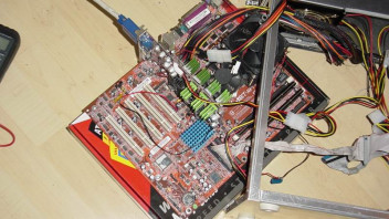

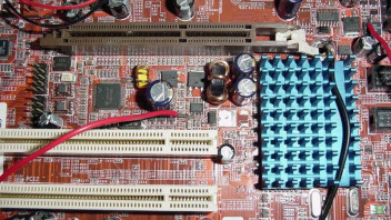

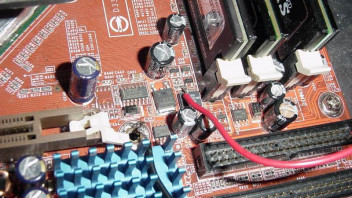

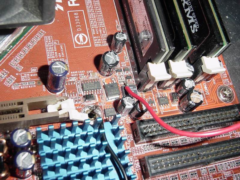

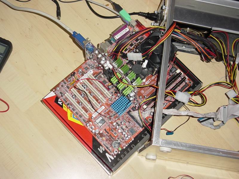

hab bei meinem auch den vdd mod und vdimm mod gemacht
Vdd liegt zwischen 2.0 und 1.8
mit 1.7 im bios und vdimm bei 3.15 mit 2.9
vdd mod
und hier noch vdimm mod

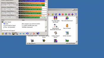

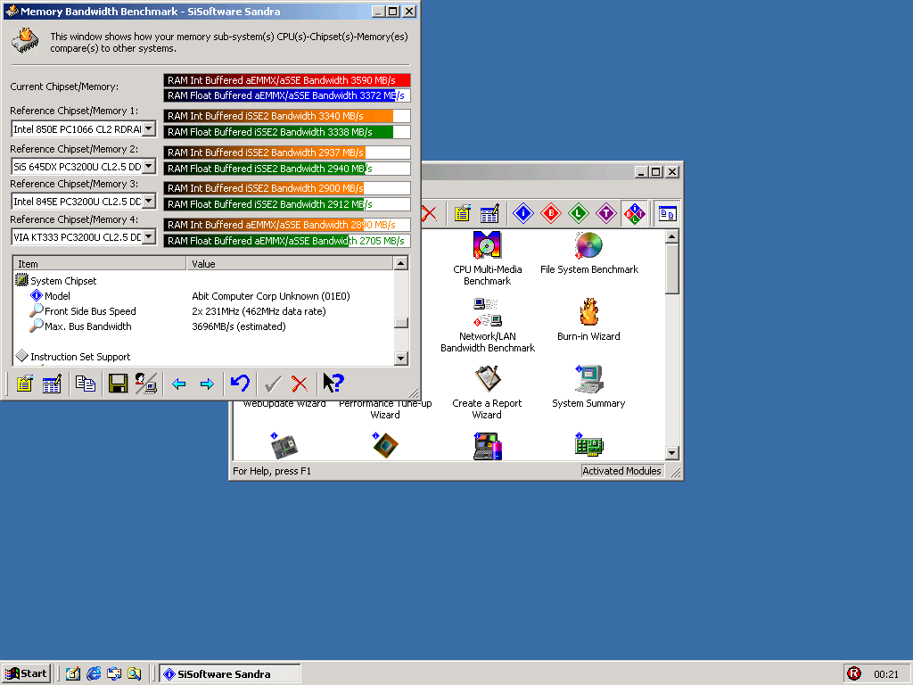

hier noch ein resultat ![]()
bios d19

1.7V vdd und nur passiv kühlung?, kannst du dein NB noch anfassen, ohne das die finger glühen ?
hehe ich hab nur 2 riegel drin zum benchen ![]()
Auf der nbridge hats eben noch nen lüfter ![]()
