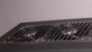

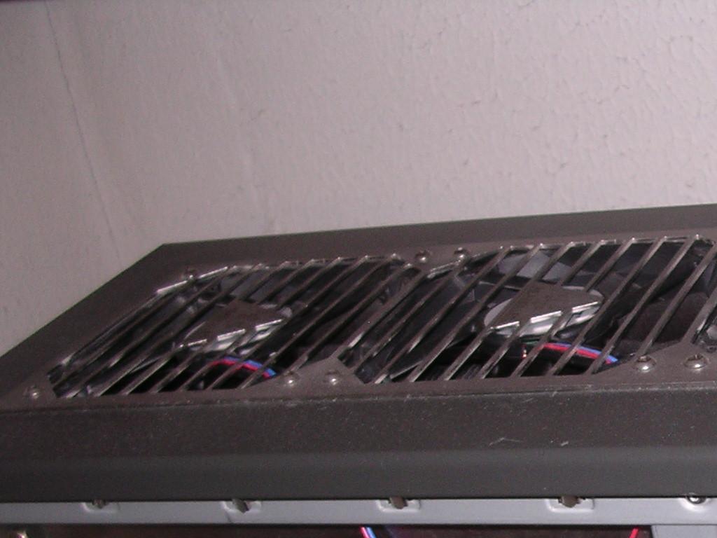

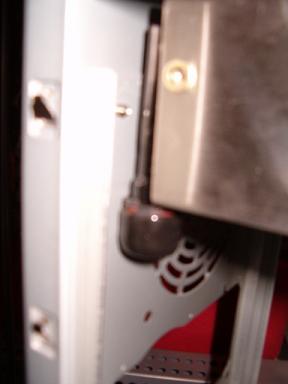

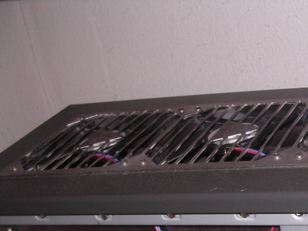

    befestigt habe ich ihn mt den miteglieferten schrauben. die gehen durch das lasercut, casedeckel, lüfter in den radi. hält bombenfest.
    hinten über den nt bin ich bis ganz nach hinten. damit ich vorne noch platz habe für ne lüftersteuerung. voren sind dann noch 2 cm frei bis zur metall blende (am gerüst) also ca. 3-4 cm bis zur richtigen blende.
    wenn du noch fragen hast. frag! :D
    mfg

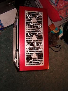

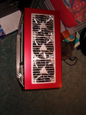

    ich habe alle löcher um 1,5 mm ausgebohrt (die der lüfter, des cases und dem lasercut). passt nun gut.
    die lüfter sind schon nicht leise (30dba) aber auf 5 volt durchaus zu erstragen :D
    zudem passen die lüfter von der optik her sehr gut zu ford 76 jupiter red. das in real noch viel geiler aussieht. dunkles aber glitzerndes weinrot.

  • jo. hab selber lackiert. in blau gibts sowas sicher auch. musst mal in den jumbo diy. dort bei den autolacken schauen. sind aber kleine dosen und kosten trotzdem 10.- pro dose :D
    mfg
  • Kannst du mir mal beschreiben wie du das gemacht hast? Musst ja zuerst alle abschleifen oder net?
  • ich habs so gemacht.
    zuerst 200 schleifapier
    dann 280 schleifpapier
    mit nitro gepuzt und trocknen lassen
    anfangen zu besprühen, 3 schichten.
    dann 24h trocknen lassen und klarlack drüber.
    mit dem resultat bin ich sehr zufrieden. plan, keine kratzer, absolut deckend und nen 1a gleichmässigen glanz.
